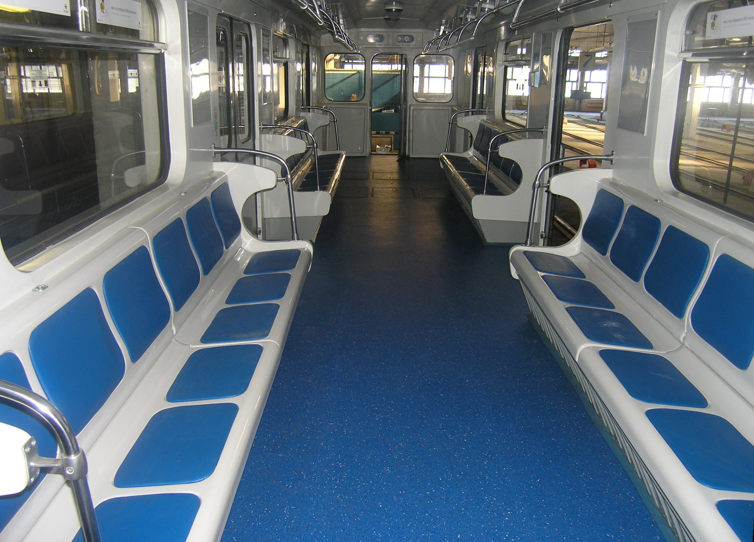

Re: Модернизация 3895
На 3895 вроде бы серый люнолиум.
И правильно не уверены в третьем: там серый.
На днях видел, кстати, 3853 (в котором серый). И у него горел синий индикатор, а индикатор стоянки не зажигался. А кожанные сидушки уже гое-где порезали
На всех вагонах где КВР делает Дачное - линолеум синий, на ПТМЗшных - серый.
С 2006 года на всех КВР будет синий.
Кстати говоря, почему на вагонах после КВР в Питере освещение остаётся старое, т. е. лампы накаливания, а в москве освещение делают люминисцентное?
Люм нельзя поставить только по одной причине. Сейчас все светильники как елочная герлянда, грубо говоря, соединены последовательно. В каждом светильнике самозакорачивающийся патрон. В случае перегорания лампы патрон закорачивается и цепь не прерывается. Питание от 825В.
Для того чтобы поставить люм, необходим преобразователь на 110В. Такая штука стоит дорого, а покуда вагоны будут бегать еще лет 10-15 на такие расходы никто идти не хочет....
Но ведь в Москве ставили же.
