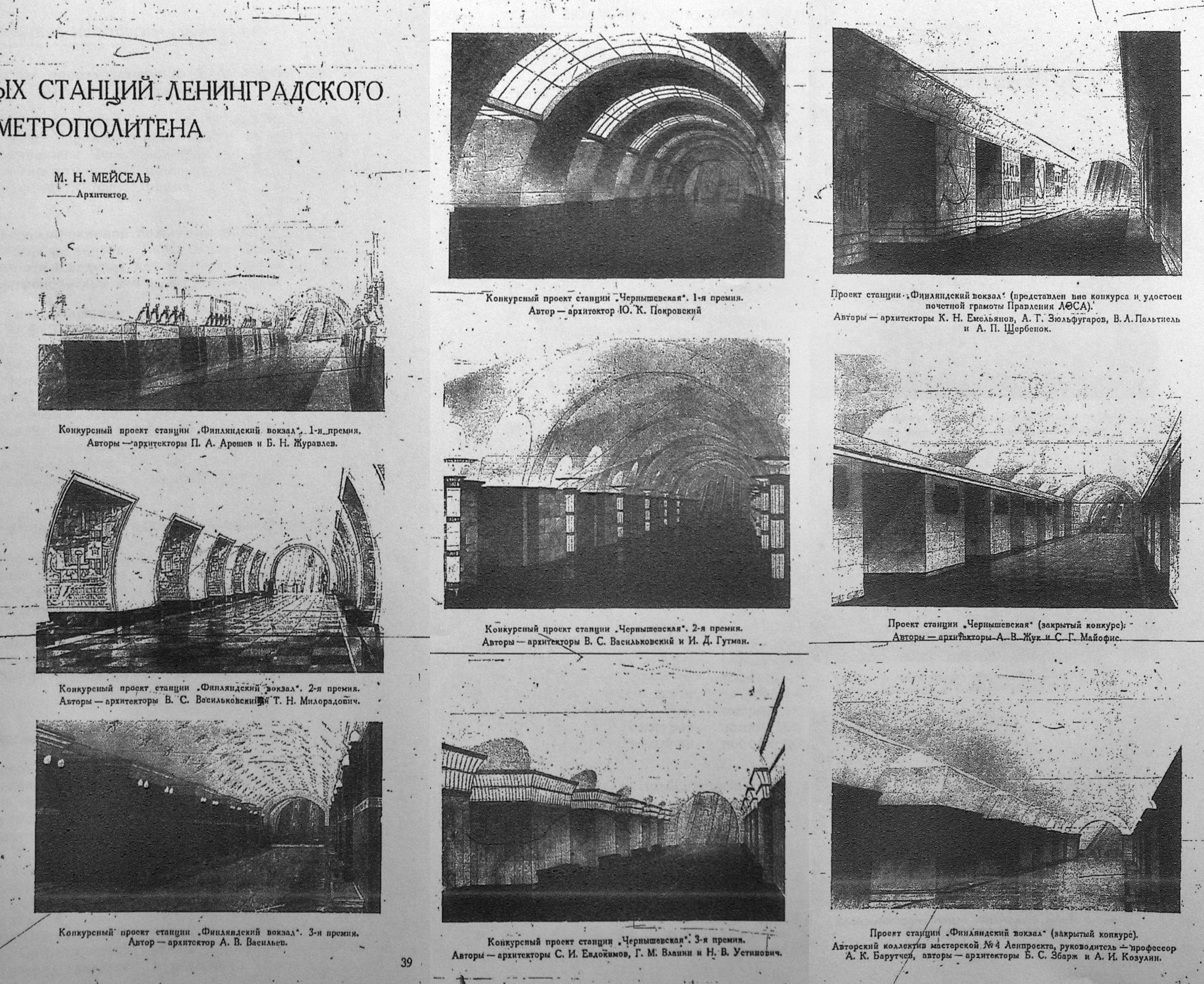

спасибо огромное за ссылку на статью. порадовал вариант с дверями из ореха или вообще прозрачными. эххх )))

в Чернышевской и Финляндском Вокзале (Пл. Ленина) еще чувствуется что-то интересное (в т.ч. в нереализованных проектах), а дальше - обычные пилонники средней степени унылости... здесь уже нечему учиться современным архитекторам - та же Спасская ничем не хуже, по меньшей мере, отрезка от Фрунзы до Электросилы, а ТИ-2 - так это и вовсе Волковская 60-ых... ну и "грибочки"-вестибюли... :bad: не, сейчас хотя бы такие станции как Звенигородская и Адмиралтейская строят, хотя и понятно, что это скорее отголоски архитектурного подъема конца 80-ых - 90-ых...

А на мой взгляд, если поднять старые проекты, которые не были реализованы, то их вполне можно было бы реализовать в нынешнее время, когда снова перешли на пилонники. По крайней мере, можно было бы сэкономить на архитектурной разработке проектов, которая отнимает и время, и средства...

а разве представленные в этих документах проекты кроме рисунков содержат чертежи? хотя да, возможно в архивах есть и подробные выкладки )

Даже если чертежи отсутствуют, при современной цифровой технике вполне возможно всё отмасштабировать и - ВПЕРЁД!!!

Так в 50-ые годы были другие пилонники. Чугунные с ЦЗ диаметром 9,5 м, боковые залы диаметром - 8,5 м. Не знаю, как архитектурный проект для такой станции приспособить к станции с ЦЗ диаметром 8,5 м, там все пропорции меняются. Можно будет позаимствовать лишь некую общую идею архитектурного оформления подземного зала.

Проекты второго пускового участка ("Чернышевская") и первой очереди МПЛ проектировались уже в тоннелях диаметром 8,5 метров (кроме "Невского проспекта" - там средний зал - 9,5 метра).

Про МПЛ всё так, там типовой проект пилонной станции. Но разве на Чернышевской и Площади Ленина ЦЗ диаметром 8,5 м, а не 9,5 м?
Просто общесоюзное решение строить глубокие пилонные станции с ЦЗ диаметром в 8,5 м было принято в 1959 г. И под это решение Метрогипротранс разработал типовые проект. Московский филиал разработал типовой проект чугунной пилонной станции с ЦЗ диаметром 8,5 м. Ленинградский филиал разработал типовой проект чугунно-железобетонной станции с ЦЗ 8,5 м. А Киевский филиал разработал типовой проект полностью железобетонной станции с ЦЗ 8,5 м.

На "Площади Ленина" - 9,5, а на "Чернышевской" - 8,5 (сравните сами). "Чернышевская" принципиально ничем не отличается от "ТИ-2" и "Площади Мира". Разве только длиной боковой платформы.

Принимая во внимание особое значение станции «Площадь Ленина», её поперечное сечение оставлено старым, т. е. равным 9,5 м. Что же касается станции «Чернышевская», то она впервые в метростроении была запроектирована и осуществлена в уменьшенных габаритах — при диаметре, равном 8,5 м.
Этот опыт оказался удачным. Уменьшение диаметра тоннеля не ухудшило архитектурного решения подземного зала станции, обеспечив при этом большой экономический эффект.
Учитывая опыт строительства станции «Чернышевская», подземные станции второй очереди Ленинградского метро проектируются укороченными и с диаметром 8,5 м.
