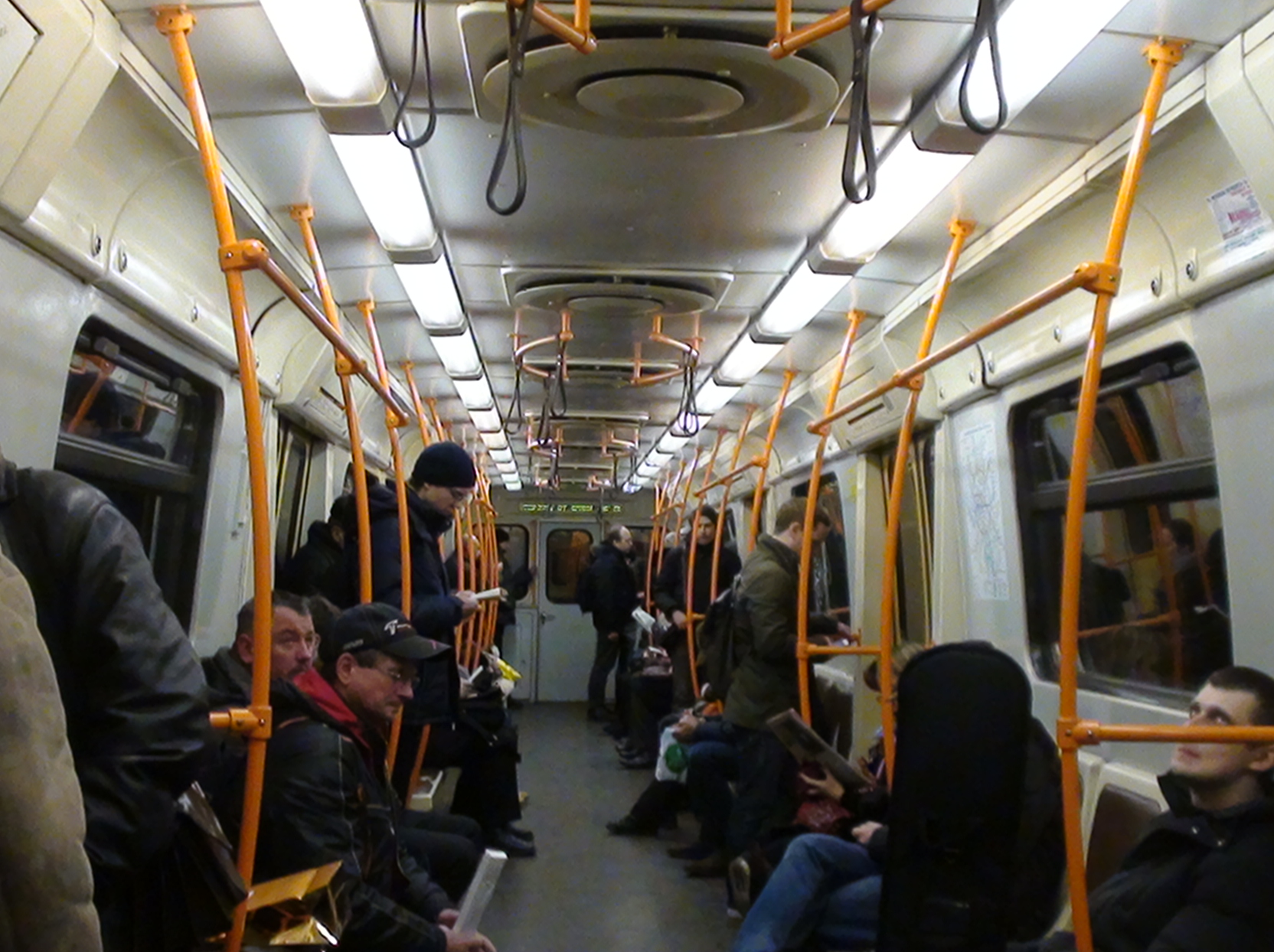

Вопрос мой прост, как я даже не знаю что. Но, предвидя его широкое обсуждение, решал сразу открыть отдельную тему, тем более что он касается не одной серии вагонов.
В старых сериях вертикальных поручней не было вообще, а появились они в 81-717.5/714.5, и с тех пор получили длительную "прописку" на всей продукции "Вагонмаша". Перестали их ставить с 81-540.5/541.5, вернувшись, по сути, к ЕМ-очной схеме расположения поручней.
Более того, при КВР вертикальные поручни стали исчезать с тех вагонов, где они были.
На мой взгляд, наличие вертикальных поручней в "номерном" существенно повышает удобство пользования салоном, как для сидящих пассажиров (никто не упирается задницей в лицо), так и, конечно, для стоящих (я в детстве очень, очень любил эти поручни, потому что до верхних не дотягивался, а поручнями около дверей на "чистых" 717/714 пользоваться, как правило, невозможно). Вертикальные поручни придают интерьеру вагона должную строгость и современность, нужную степень законченности (которой, ИМХО, не хватало 717/714). А самые удобные поручни были в "зелёных" 81-540.8/541.8. Печально, что только на них - ведь если стояла задача обновить конфигурацию поручней для вагонов с новым салоном, можно было бы растиражировать это решение (разве что, не красить, а хромировать, краска там долго не прожила). А так конфигурацию поручней, по факту, "откатили" на более раннюю. Решена проблема удобства для сидящих (она, на самом деле, была решена сильно задолго до того, боковины-то как в Е), но про стоящих забыли. Похоже, намеренно.
Сам вопрос: почему отказались от вертикальных поручней? Что это было - пожелание метрополитена, заботящегося о собственном удобстве больше, чем об удобстве своих пассажиров? Решение завода? Дизайнеров? Безопасников? Короче, с кого спрашивать за этот беспредел? :crazy:
Лично моё мнение - очень зря такие поручни перестали ставить, а выпил их с оснащённых ими вагонов, вообще говоря, сильно смахивает на вредительство. Очередное вредительство ПМ по отношению к своей клиентуре. Не первое и не последнее, но усугубляющее ситуацию в целом.

На Ленинградских 81-714 поручни начались с вагона 8094, который в Москве, обслуживает ГЗЛ. Вагоны 81-717 точно не знаю, скорее всего на номерах 884* был переход. На МВМ ещё не исследовал ситуацию, поэтому даже не представляю.
В Питере есть два вагона, в которых ещё в конце 90-х были удалены вертикальные поручни и заменены на классические. Это вагоны: 8147 и 8196. Убедиться в этом можно если присмотреться в места креплений - там остались отверстия от вертикальных поручней.
Помимо этих двух, ещё есть 4 вагона в которых смешанные поручни - частично классические, частично вертикальные. Отверстия кое-где имеются, кое-где уже белый пластик, и следов отверстий разумеется нет.
Все эти замены - результат нехватки элементов крепления для вертикальных поручней.
Что касается 8964. Суть вот в чём: фирма ЛСК разработала две модели пластикового салона (714 и 717), которая совпадает по размерам, параметрам и прочим характеристикам со всеми вагонами и типами номерных кроме "Боинга". Все детали интерьера делаются заново, в т.ч. и поручни. Выходит, нужно заморачиваться и делать ещё и поручни с вертикальным креплением. Естественно, это лишние затраты, поэтому все салоны будут в дальнейшем оборудоваться уже "отточенным" вариантом.
На самом деле мне не нравятся и классические. Постараюсь объяснить свою точку зрения.
Классические - за нижний не ухватиться - там всегда чья-то поп*. Но есть плюс - когда в вагоне не много народу вагон смотрится просторнее.
Вертикальные - тут действуют психологические факторы:
1) Те, кто стоит у двери ещё сильнее прислоняются - есть поперечная перекладина, а значит удобство. Плюс, сбоку вертикальный поручень - можно локтем прислониться. Правда, тем кто сидит - от этого ещё хуже - тело вжимается в сидящего. Да и пассажирам не всегда получается взяться за поручень из-за этого.
2) Когда в вагоне немного народу - вертикальные поручни вагон делают теснее. Он как-будто меньше.
Для меня самые удобные поручни были и остаются в составе 10285-11504-11505-11506-11507-10286. Там и поручни, и салон, да что там говорить - весь состав смотрится очень симпатично, и ехать в нём приятно. Ещё, вагон 0146 - та же история. Поручни не мешают, а помогают пассажирам.
Повторюсь, это моё личное мнение.
Re: Почему отказались от вертикальных поручней?
Касаемо вертикальных поручней - они ещё очень нужны в середине скамеек, и молодцы москвичи, которые их там ставят (на "Яузах") и .6, вроде.
Вопрос эстетики тут вообще стоять не должен: каждому стоячему должно быть за что держаться. А если стоишь в проходе между сиденьями "третьим рядом" то держаться откровенно не за что. А решить эту проблему могут только вертикальные поручни.

Ну теперь всё, наконец-то за ум взялись! На ОЭВРЗ в новые вагоны уже с весны ставят вертикальные поручни.
Казалось бы, проблема решена, но беспредел продолжается. Когда вагоны 81-714.5 проходят КВР, в них по-прежнему вертикальные поручни не ставят! Уже давно задаюсь вопросом, когда же при КВР начнут делать такой же салон, как сейчас на ОЭВРЗ делают?
