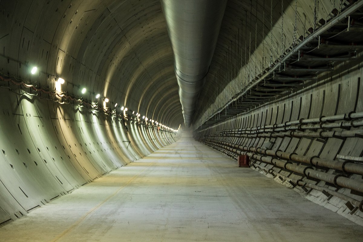

Фото для пояснения по двухпутному тоннелю:
Кстати, на перегоне Славы - Дунайский закончилось сооружение основных конструкций Демонтажной камеры
Жесткое основание залито гораздо выше того уровня, по которому перемещаются ролики транспортного моста.

Ну тем интереснее будет посмотреть на процесс разборки
71-153 писал(а):Кстати, на перегоне Славы - Дунайский закончилось сооружение основных конструкций Демонтажной камеры
Жаль, что такая огромная, просто титаническая работа, на которую у СМУ-17 ушло почти два года, была нужна лишь для демонтажа ТПМК. Весьма спорная экономия строительства в сравнении с сооружением двух однопутных тоннелей. В первую очередь, по срокам.
ЗЫ: СМУ-10 на "Приморской" в перспективе предстоит построить точно такую же камеру.

71-153 писал(а):Фото для пояснения по двухпутному тоннелю:
Красота!
1. Может быть логично было бы часть лотка заполнить грунтом или же раствором пульпы с цементом?
2. Будут ли пути построены с применением шумоизоляционных материалов?
P.S. Хочется еще фоток!!!!

в40 писал(а):71-153 писал(а):Кстати, на перегоне Славы - Дунайский закончилось сооружение основных конструкций Демонтажной камеры
В этой камере уже разбирались же целых два Ясиноватских щита.
А вот на 467 придётся строить целых две монтажные камеры.

в40 писал(а):Жаль, что такая огромная, просто титаническая работа, на которую у СМУ-17 ушло почти два года, была нужна лишь для демонтажа ТПМК. Весьма спорная экономия строительства в сравнении с сооружением двух однопутных тоннелей. В первую очередь, по срокам.
Но вид офигенный. И почти всегда действует старое правило: дороже и сложнее строительство - дешевле и проще эксплуатация. И соответственно наоборот. А строительство - краткий миг по сравнению с десятилетиями работы.

А какой маркой бетона залит лоток? Я так понимаю, для заполнения можно использовать тощий бетон, только сверху сделать более прочный слой.

Мировойкризис писал(а):А какой маркой бетона залит лоток? Я так понимаю, для заполнения можно использовать тощий бетон, только сверху сделать более прочный слой.
Если не ошибаюсь, бетононасосы на большие расстояния способны перекачивать бетон классом не ниже В15.
karhu писал(а):В этой камере уже разбирались же целых два Ясиноватских щита.
А если бы проходка выполнялась щитами, способными вести работу в обводнённых грунтах, то эта камера вообще не потребовалась бы: щиты можно было бы разобрать либо в котловане "Дунайской", либо вообще в районе рампы "Шушар" (в случае строительства двух однопутных тоннелей до выхода на поверхность). За два года, пока сооружали эту камеру, щиты уже давно и два однопутных тоннеля прошли бы, и необходимые притоннельные выработки были бы построены.
karhu писал(а):А вот на 467 придётся строить целых две монтажные камеры.
Это не монтажные камеры. Это камеры затворов. В одной будет собран щит. А в другой - нет.
Кроме того, по окончанию проходки перегонного тоннеля над щитом потребуется построить демонтажную камеру. Точнее, - разгружающий свод. Затем после демонтажа щита под этим сводом будет собран тюбингоукладчик и остаток тоннеля (20-30 метров) будет построено вручную.
Михаил писал(а):Будут ли пути построены с применением шумоизоляционных материалов?
Время покажет. В техзадании на проектирование это требование указывалось.

в40 писал(а):А если бы проходка выполнялась щитами, способными вести работу в обводнённых грунтах, то эта камера вообще не потребовалась бы: щиты можно было бы разобрать либо в котловане "Дунайской", либо вообще в районе рампы "Шушар" (в случае строительства двух однопутных тоннелей до выхода на поверхность). За два года, пока сооружали эту камеру, щиты уже давно и два однопутных тоннеля прошли бы, и необходимые притоннельные выработки были бы построены.
Интересно, если бы хотя-бы один такой щит взяли у Москвы в аренду, наверное ведь уже давно прошли бы до Дунайской оба тоннеля? И наверное дешевле бы вышло чем строить огромную демонтажную камеру под землей.

Manhattan писал(а):Интересно, если бы хотя-бы один такой щит взяли у Москвы в аренду, наверное ведь уже давно прошли бы до Дунайской оба тоннеля? И наверное дешевле бы вышло чем строить огромную демонтажную камеру под землей.
Конечно, прошли бы. Но в Москве, насколько мне известно, все щиты нарасхват. Их постоянно перебрасывают с одного объекта на другой.
