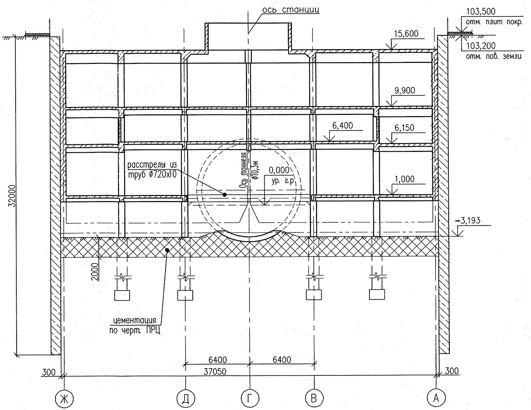

Выше на схеме Новокрестовской свод двухпутного тоннеля таки пересекает перекрытие +6,400 в осях Д-В, на месте которого сейчас смонтированы расстрелы между колоннами.
Как думаете, что будет предпринято для того чтобы они не мешали проходу щита?
Их будут окончательно демонтировать для прохода щита?
Будут ли они смонтированы снова после прохода "Надежды"?
Или при залитых плитах в осях Ж-Д, В-А. они уже не особо играют роли?
Или же придумана хитрая схема, и при заходе на Новокрестовскую, щит опустят на ВУТы, которые могут быть расположены ниже лотка, показанного на схемы, а при выходе с Новокрестовской поднимут щит на проектную ось?

Щит не будет идти ниже лотка, указанного на схеме. По факту отлит временный профиль лотковой плиты, потом сверху зальют окончательный. При этом общие габариты не изменяли.
Расстрелы (по моим соображениям) будут снимать/приподнимать по одному при проходе щита и потом ставить назад до окончательной заливки перекрытия.

mx писал(а):Расстрелы (по моим соображениям) будут снимать/приподнимать по одному при проходе щита и потом ставить назад до окончательной заливки перекрытия.
За нижний ярус расстрелов можно особо не переживать, т.к. в законченном виде конструктива станции в этом уровне всё равно никаких распоров нет (боковые платформы не связаны с междупутной стеной).
А, вот, с верхним уровнем немного сложнее. Ведь, снимать расстрелы потребуется не только для протаскивания щита, но также и для трёх тележек с технологическим оборудованием. Длина участка с демонтированными расстрелами будет определяться максимальной удалённостью наиболее высоких узлов оборудования ТПМК от рабочего органа.

в40 писал(а):За нижний ярус расстрелов можно особо не переживать, т.к. в законченном виде конструктива станции в этом уровне всё равно никаких распоров нет (боковые платформы не связаны с междупутной стеной).
За нижний уровень (в уровне платформы) действительно можно не переживать - там расстрелы не установлены. Вопрос про третье перекрытие в уровне +6.400 Сейчас расстрелы там стоят. В габарит попадает самая верхушка оболочки и возможно ещё кое-что из оборудования (кабина управления, тельферная эстакада). Это оборудование может временно можно и снять. Впрочем скоро узнаем, недолго осталось.
