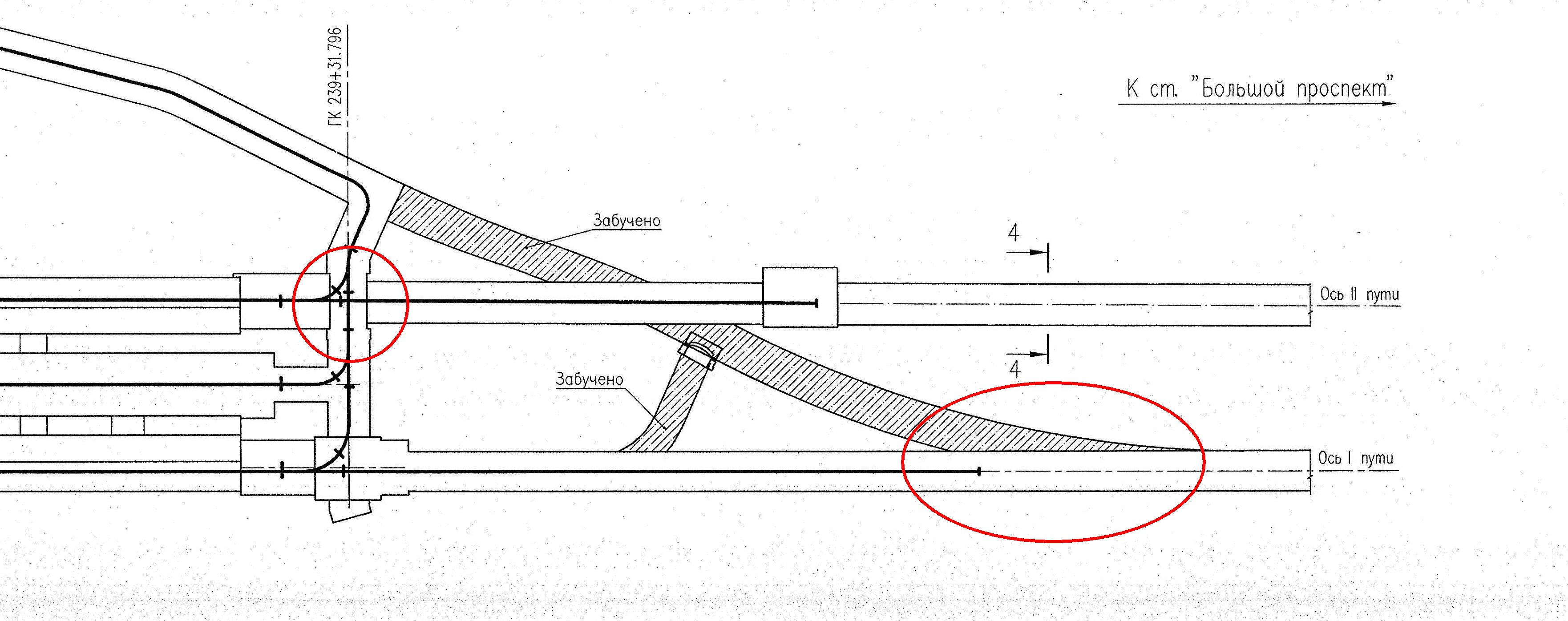

Лучше бы, конечно, воплотить в жизнь недавно обсуждавшуюся идею транзитного прохода щита пилот-тоннелем через ПСТ "Театральной" и далее - до тупика "Спасской" (без лишних монтажей-демонтажей ТПМК).
Этот вариант более выгодный по срокам строительства объекта.

Не знаю насчёт выгоды, не уверен что так будет лучше. Для этого надо реализовать вариант как на чертеже, а по плану этот этап будет позже. Видится несколько проблем. Придётся останавливать проходку по первому пути на время переборки примыкания и во время прохода щита через камеру пересечения (эти места отмечены красным). Проходка щитом через построенный тоннель тоже вопросы вызывает. Ну и одновременная откатка из четырёх забоев по одному тоннелю - проблематично.

Переборка - не проблема: из ранее пройденного ППТ к строящемуся ЛПТ проходится временный транспортный ходок, через который организуется откатка и от щита, и из зоны переборки.

Не понял мысль, лучше на рисунке. Откатывать от обоих щитов к 572? Это получится не ранее чем они разминутся по дороге и будет сделана сбойка.
