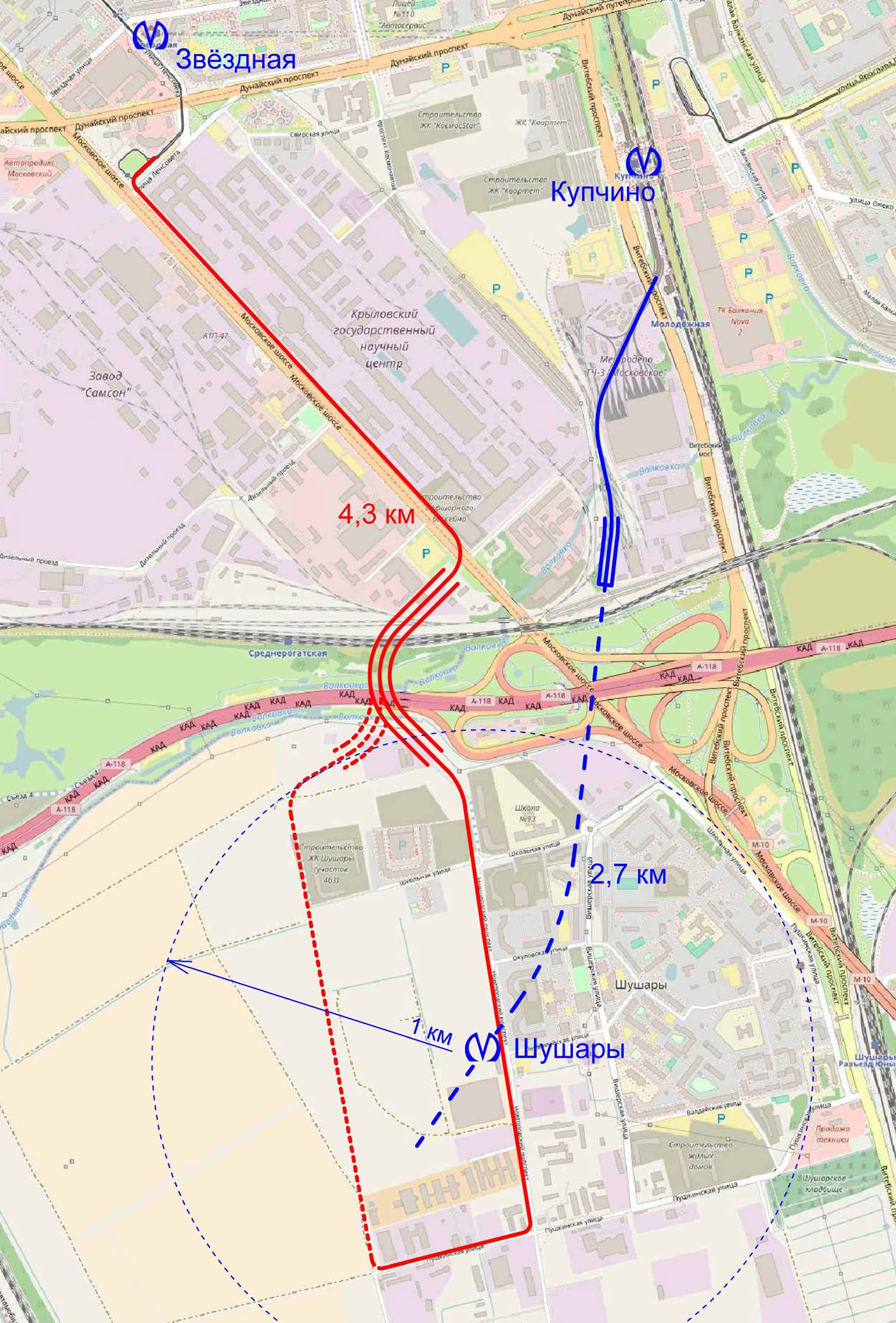

Предложил КТ продлить линию 2 от Купчино до Шушар.
С переносом рельсосварки и строительством двухпутки до гейта перед гажами, уходом на двухпутное мелкое заложение и выходом в центр Шушар. Какие технические невозможности могут быть? Реконструкцию ЭЦ не упоминать - нужна и нужна, ничего сложного.

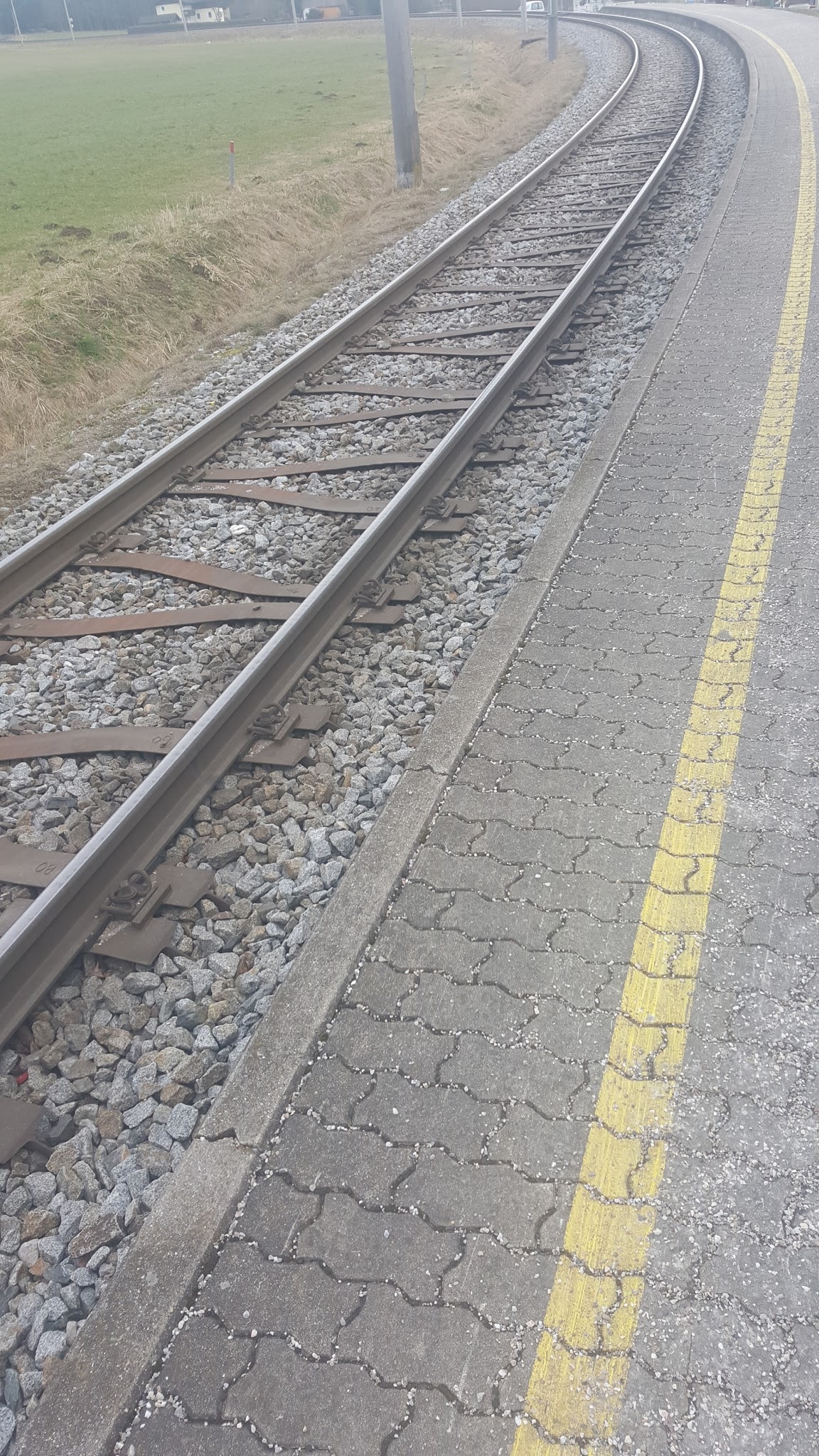

Знает кто-нибудь в чём смысл такого строения путей?

Смысл - держать нужную ширину колеи.
Видимо, с деревом была проблема, а с железом - нет.

Это в Европе снято.
В Чехии встречал пути на стальных шпалах, правда, другой конструкции.
Не могу сказать, что в Чехии с деревом проблемы, деревянные шпалы вполне присутствуют на старых путях.

ИМХО, такая конструкция пути схожа с конструкцией плоских ферм и обладает хорошими противоугонными свойствами.

Экономия на скреплениях раза в 2. При этом шпалы держат путь как при нормальной эпюре.
Собственно эпюра и есть нормальная, а вот скреплений нужно меньше, чего вполне достаточно для этой (видимо) сугубо пригородной пассажирской линии с относительно лёгким подвижным составом. Гениальное решение с выполнением сразу двух задач - большой эпюры для кривой малого радиуса и минимизация затрат на скрепления (и строительство, и содержание). Гениально.

да, Австрия, пригород Зальцбурга. Meine Frau спросила меня что за необычное строение пути, зная моё хобби (ж/д), а я сам не знаю.
Ибах писал(а):чего вполне достаточно для этой (видимо) сугубо пригородной пассажирской линии с относительно лёгким подвижным составом.
Так и есть.
Но тогда непонятно, если это так уж прям гениально, почему участки с таким строением пути сочетаются с обычными участками.
