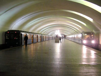

Спасибо...
Слышал про какую-то "стену в грунте"... Еще бы узнать, что это такое... Ну тут видно - одна стена "как бы питерская" (где Русич), другая "как бы московская" (где Ешка).

Изучайте матчасть и не мешайте в кучу разные вещи.
Это ни Питерский односвод, и ни Московский односвод.
Не питерский - потому что станция не глубокая.
Не московский (вернее - не харьковский) - потому что вообще не односвод как таковой, а односводчатая станция, построенная методом стена в грунте. (О как!)
Станции, построенные методом стены в грунте,
1 всегда мелкие (по определению)
2 могут быть и сводчатыми, и колонными
3 чисто и исключительно московская конструкция
Ещё раз - не ленитесь и изучайте матчасть. А именно - различия конструкционных типов станций.
Там же найдёте и технологию строительства методом стены в грунте (которая, кстати, впервые использовалась в Москве ещё в 1934 году).
