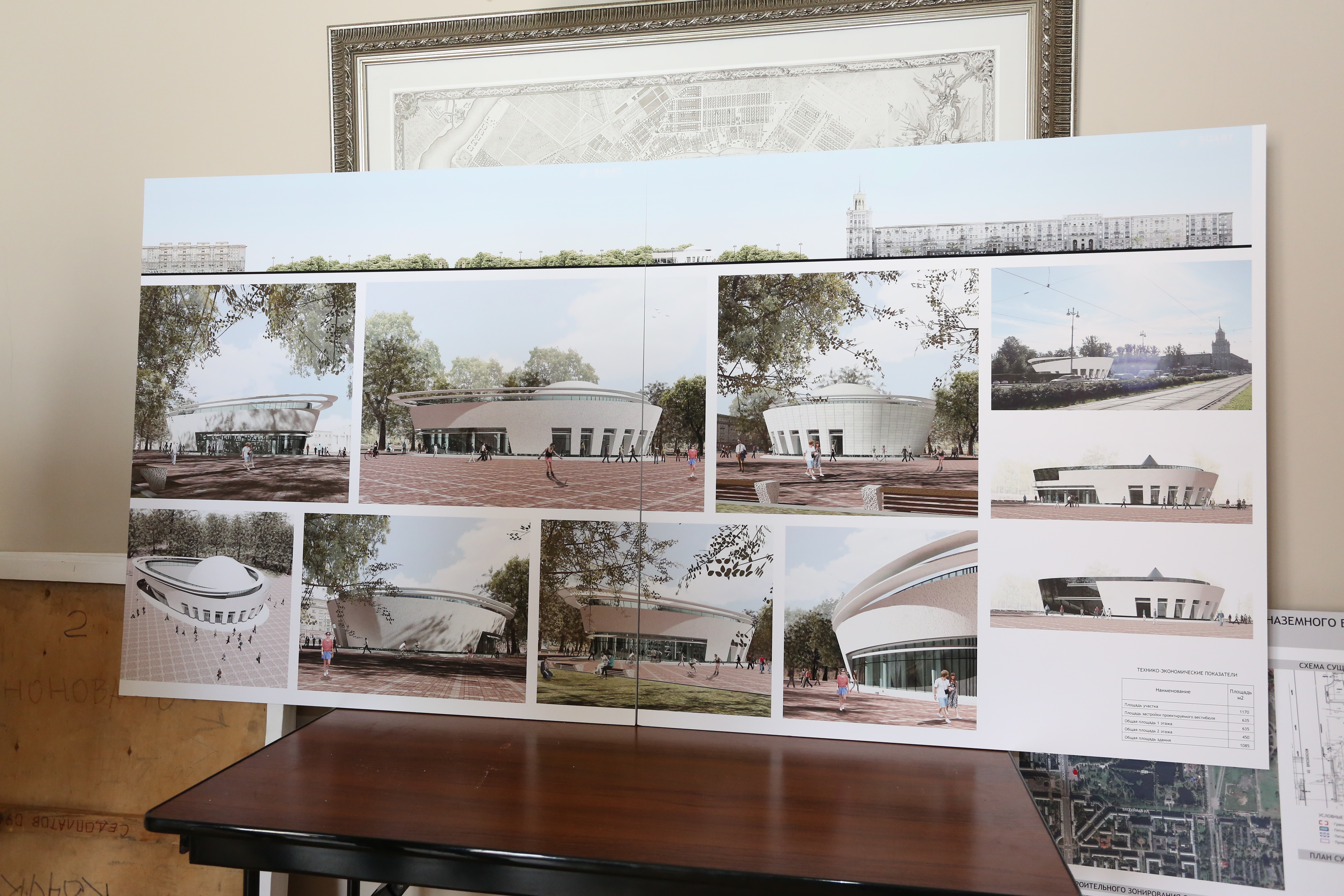

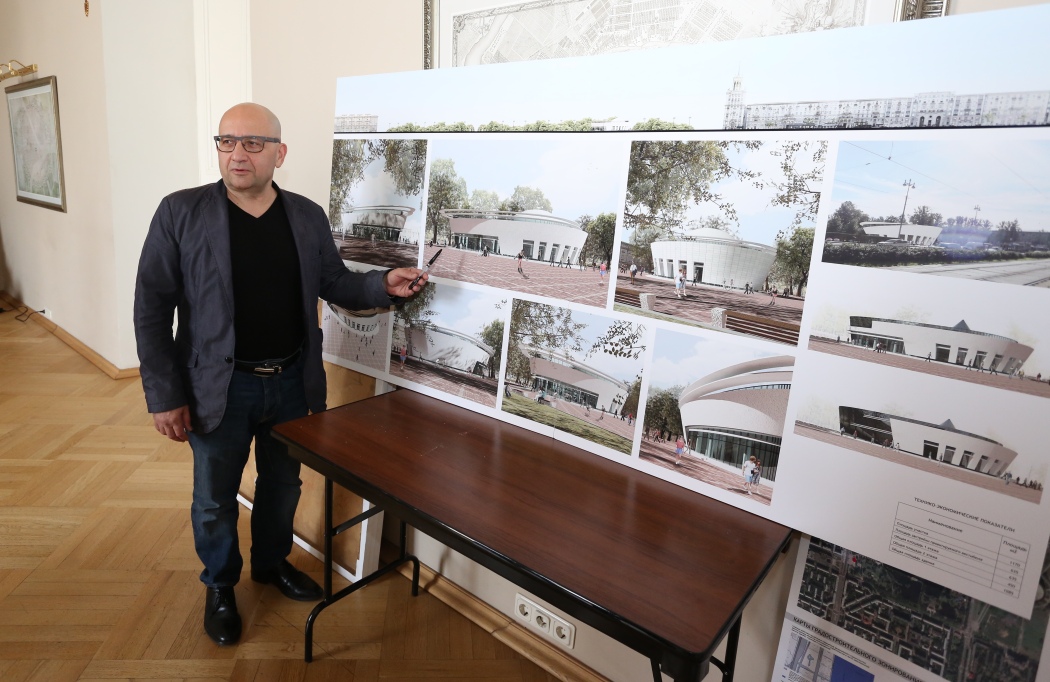

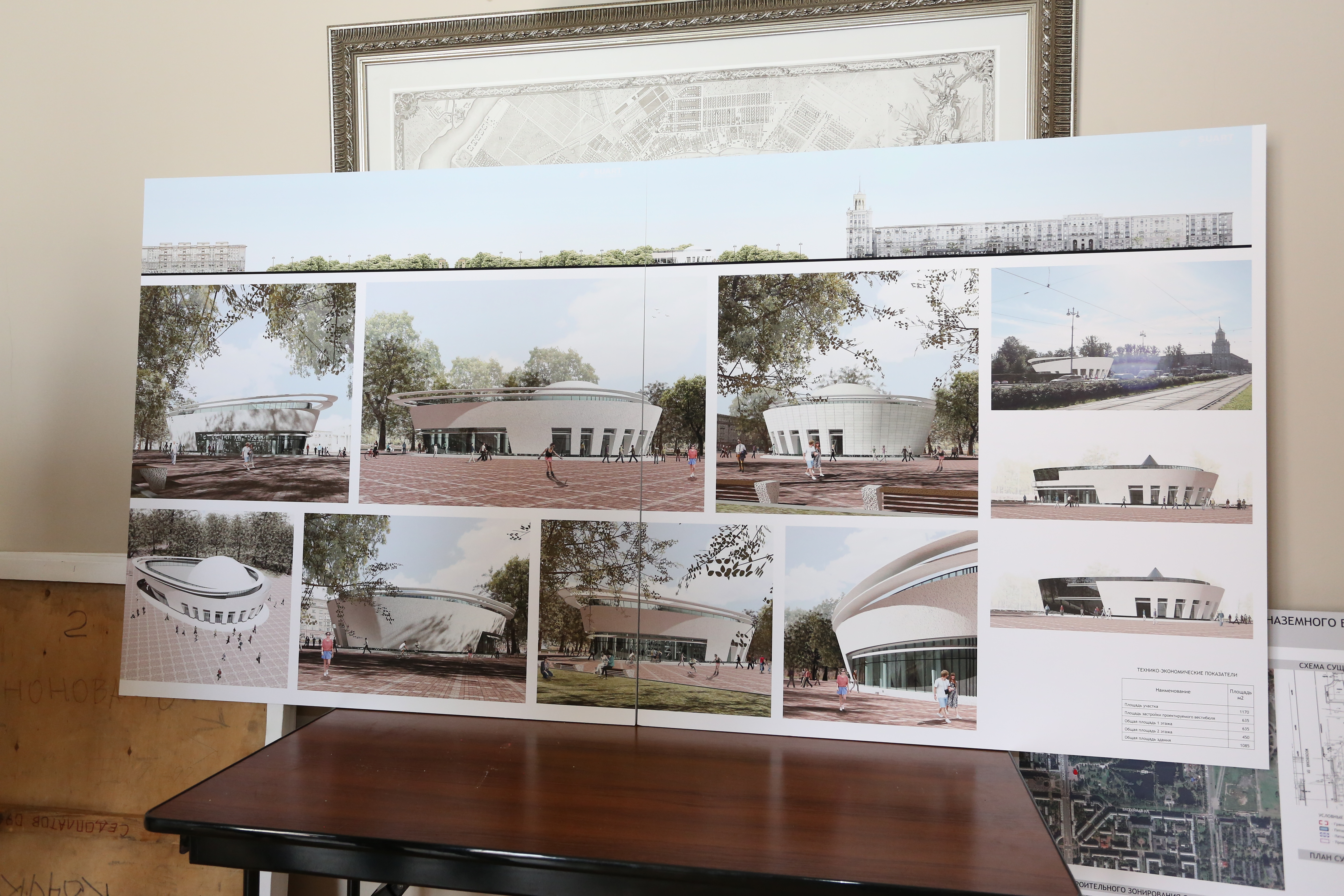

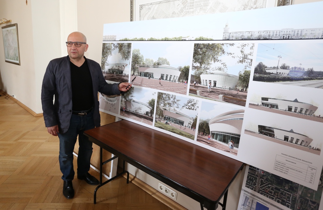

Внезапно...
Проект нового павильона станции метро "Парк Победы" будет переработан
Эскизный проект реконструкции наземного павильона станции метро "Парка Победы" будет переработан с учетом замечаний членов Градостроительного совета Санкт-Петербурга. Эксперты обсуждали проект уже во второй раз.
находится на территории объекта культурного наследия - Парка Победы, соответственно, его реконструкция не могла быть проведена. В итоге Петербургский метрополитен вынужден был обратиться в комитет по государственному контролю, использованию и охране памятников истории и культуры с просьбой о выводе участка, на котором находится павильон, из охранной зоны. Эта работа сейчас ведется.
Как рассказал генеральный директор компании-проектировщика "СУАР.Т-проект" Александр Супоницкий, в рамках реконструкции планируется расширить площадь верхнего вестибюля. Это удастся сделать за счет сокращения толщины стен и купола. Вместо трех эскалаторов появятся четыре - за счет того, что между эскалаторами будут убраны балюстрады. Это позволит повысить комфорт пассажиров, так как сейчас пассажиропоток в пиковые моменты вдвое превышает нормативный.
Поскольку потребовалось расширение площадей, необходимо было внести изменения в архитектурные решения фасадов. Однако предложенный вариант вызвал споры среды членов Градостроительного совета. По мнению рецензента проекта - доцента кафедры архитектурного проектирования СПбГАСУ Владимира Линова - авторы выбрали правильное направление. "Основная архитектурная тема – стеновая, в которую врезаны проемы. Это лучше, чем стеклянный павильон, так как сочетается с архитектурой Московского проспекта", - заметил он.
Однако некоторые члены совета сочли, что в образе павильона с наклонными стенами и парящим козырьком, который напоминает летающую тарелку, "присутствует некоторая веселость", что неуместно для данной территории. С учетом замечаний членов совета эскизный проект будет переработан.

И опять. "Наземный павильон", "верхний вестибюль". Как славно, что некомпетентные идиоты журналисты - неисчерпаемый ресурс...
А проект павильона на удивление скромен (если держать в уме того же тарантула, что готовят для "Фрунзенской"). Но прежний лучше.

Что-то слабо верится, что в этот наклонный ход можно вместить четыре эскалатора вместо трёх. Лучше было бы, на мой взгляд, оставить существующий вестибюль в покое, хотя бы ради сохранения одного из четырех, построенных по типовому проекту, и построить второй наклонный ход на станцию, место там позволяет.

Внешний вид вестибюля, представленный на картинках, мне понравился.
И ничего "весёленького" я в нём не увидел.
К сожалению, не видно, что внутри.
Необходимо увеличить площадь для пассажиров минимум вдвое (а лучше раза в три), но, судя по картинкам этого не произойдёт - статус нахождения в охранной зоне не позволяет (!).
Вестибюль Горьковской был полностью переделан, но остался тесным.
Хотелось бы на Парке не повторить этой ошибки.
