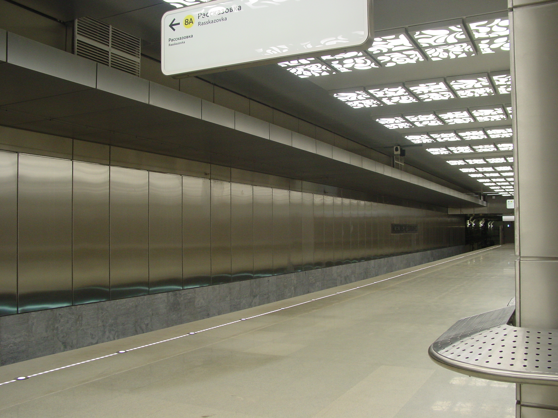

Похоже, я что-то пропустил.
Как говорится. "ничего не понял, но очень интересно".
На глубоких станциях - в ЦЗ у одного из торцов.
На мелких - или в торцах
или в коробе над путями
Здесь же и оптические датчики дыма видно.
