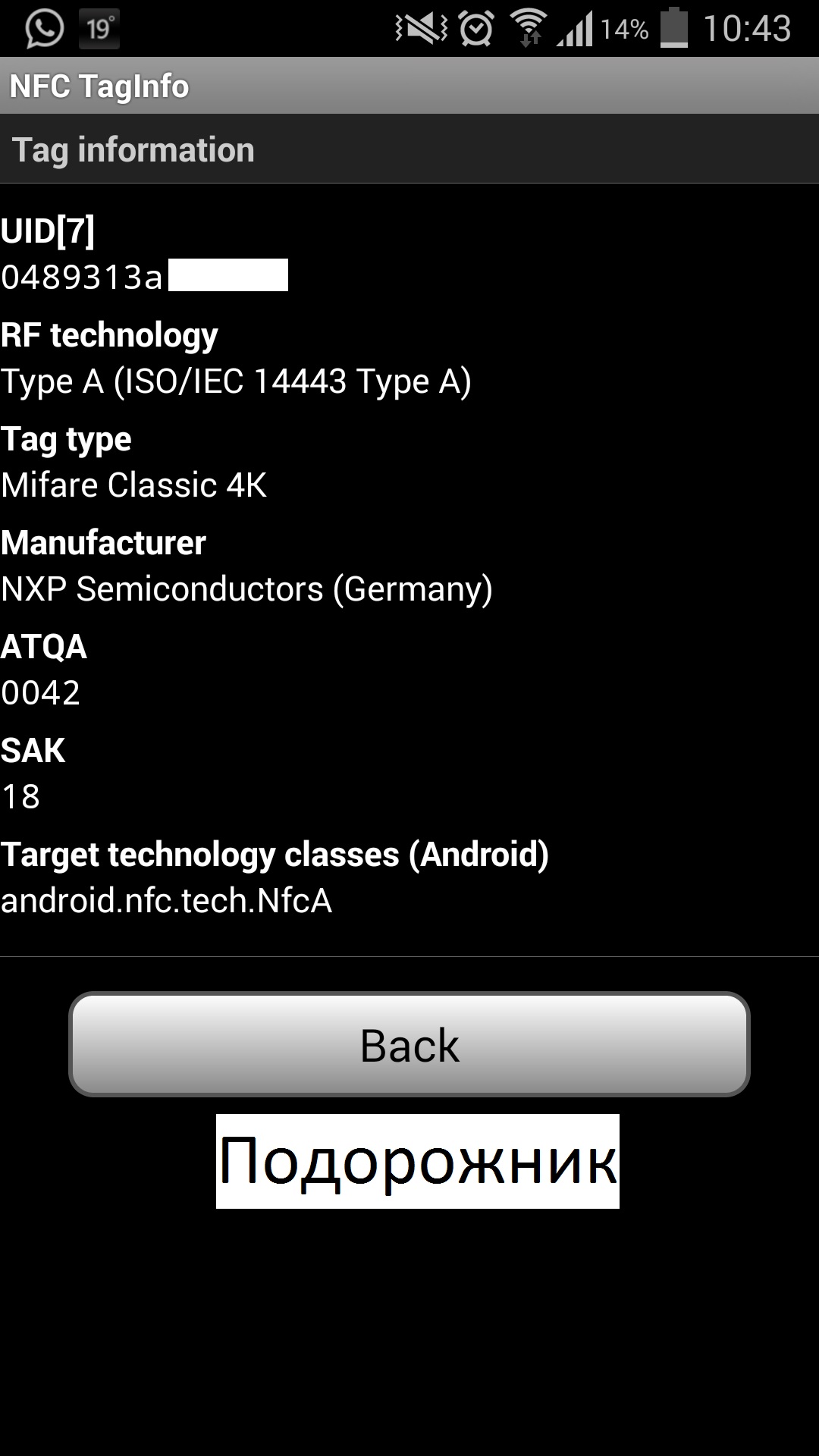

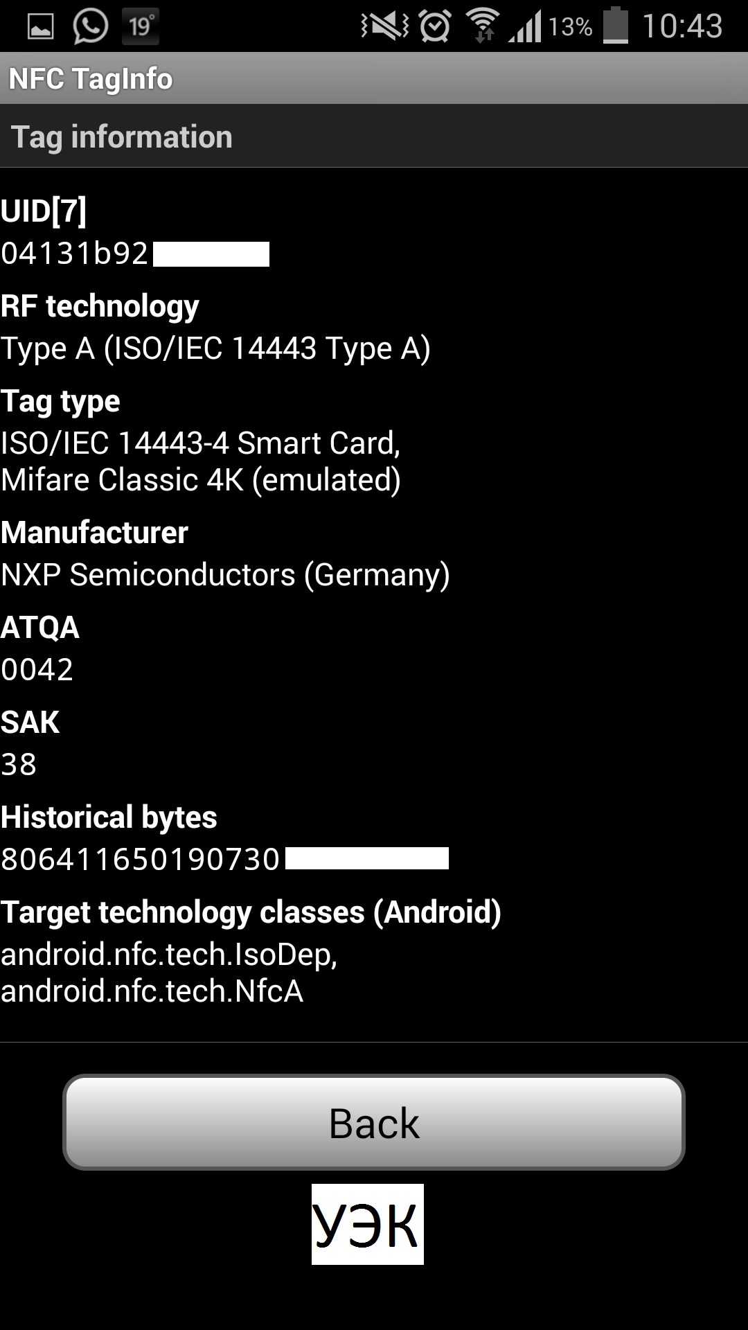

Считал информацию с карт Подорожник и УЭК с помощью Samsung Galaxy S4 и установленной на него программы NFC TagInfo. Получил результаты следующие см. ниже. Мне кажется что карты технически полностью одинаковые. Даже UID оказывается одинаковый 7-ми битный.
Значит технически проблем совместимости нет. Или я не прав?

Re: Универсальная электронная карта (УЭК)
ATQA=0042 соответствует чипу Mifare Plus (7-byte UID).
SAK=38 соответствует чипу Smart MX.
Похоже, что технических проблем для записи Подорожника на УЭК не существует.
Возможно, нежелание Комитета по транспорту записывать Подорожник на УЭК связано с тем, что тогда вылезет правда о том, что карта Подорожник - это практически тот же Mifare Classic, только в несколько раз дороже. При этом необходимость использования чипа Mifare Plus для карты Подорожник мотивировалась необходимостью использования алгоритма AES для повышенной защищенности карты, который на практике в Подорожнике не используется, так как чип Mifare Plus в карте Подорожник функционирует в режиме SL1.

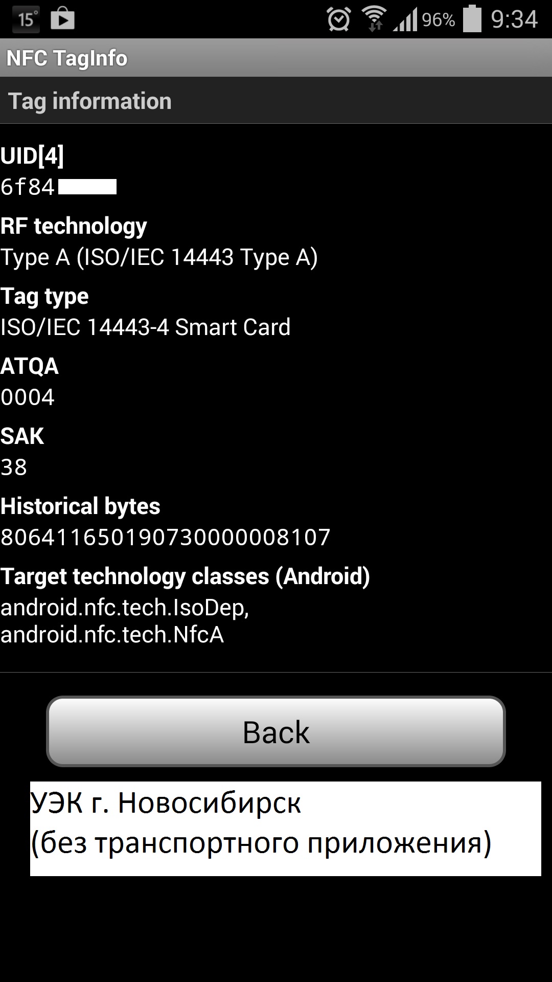

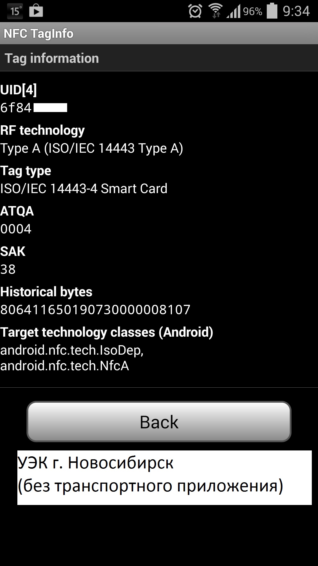

А вот как выглядит УЭК выданная в г. Новосибирск на которой не записано транспортное приложение. Я так понимаю что это доказывает что на УЭК начиная примерно с 1 апреля 2013 г (именно на карты УЭК выпущенные после этой даты можно поставить транспортное приложение Тройка) начали эмулировать чип Mifare Plus, вместо Mifare Classic. Или я ошибаюсь?
- Сообщения: 138
- Зарегистрирован: 29 ноя 2011, 18:51
Renegade писал(а):А вот как выглядит УЭК выданная в г. Новосибирск на которой не записано транспортное приложение.
ATQA=0004 соответствует чипу Mifare Plus (4-byte UID).
Эта карта, похоже, пре-персонализирована таким образом, что на ней вообще отсутствует эмуляция Mifare.

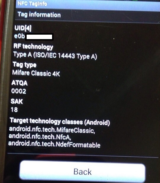

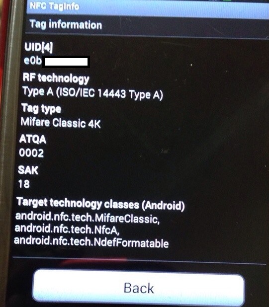

Что интересно посмотрел Подорожник у жены и увидел что информация с него отличается от другого подорожника. То есть получается что есть несколько версий Подорожника и все они работают.
- Сообщения: 138
ATQA=0002 аналогичен ATQA=0004 и соответствует чипу Mifare Plus (4-byte UID).
Да, было бы интересно посмотреть, какой чип используется в "Карта гостя" и "Мега-чип". Если не Mifare Plus, тогда все разговоры про невозможность записать ЕЭБ (Подорожник) на УЭК - вранье.
Накопал инфу, что у Mifare Plus в режиме SL1 может использоваться AES для опциональной аутентификации карты (независимо от Crypto1). Используется ли эта опция для карт Подорожника - неведомо. Если нет, тогда, аналогично, все разговоры про невозможность записать ЕЭБ (Подорожник) на УЭК - вранье.

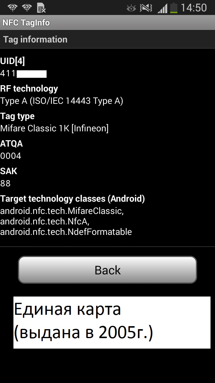

А теперь внимание. Нашел у друга Единую карту на которую он спокойно закидывает деньги и использует как Подорожник. Получил он ее в 2005 году. Какой в ней чип используется? И неужели она более совместима с Подорожником чем УЭК?
