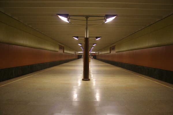

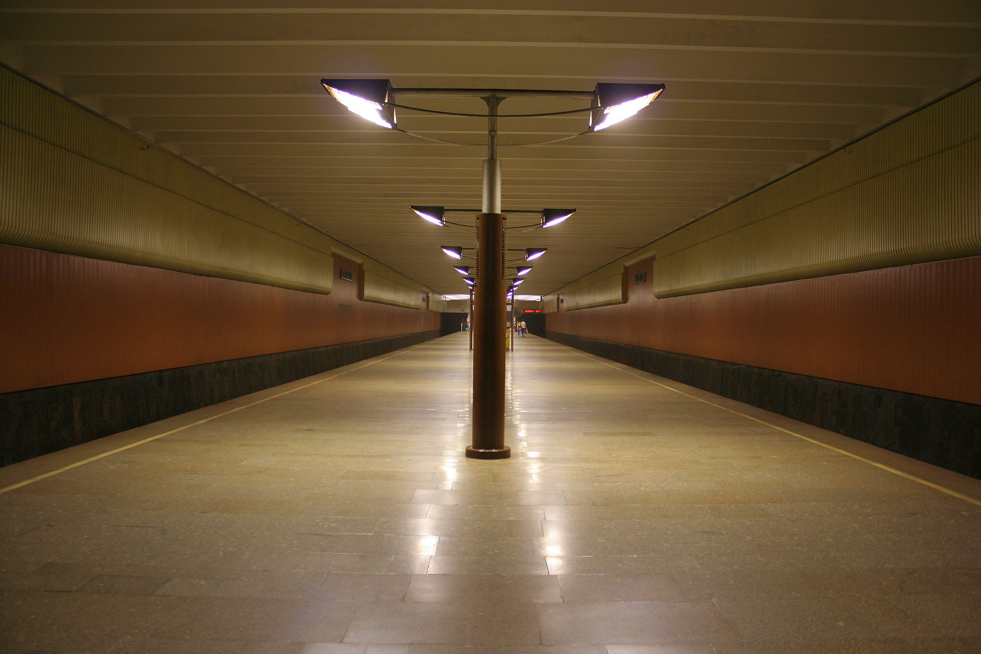

Волжская, например, и не сводчатая, и без колонн.
Перекрытия - стандартные мостовые жб балки

Волжская - однопролётная. Сверху землёй чуть присыпана.
Марьино тоже такая.
Братиславская - частично.
Марьино тоже такая.
