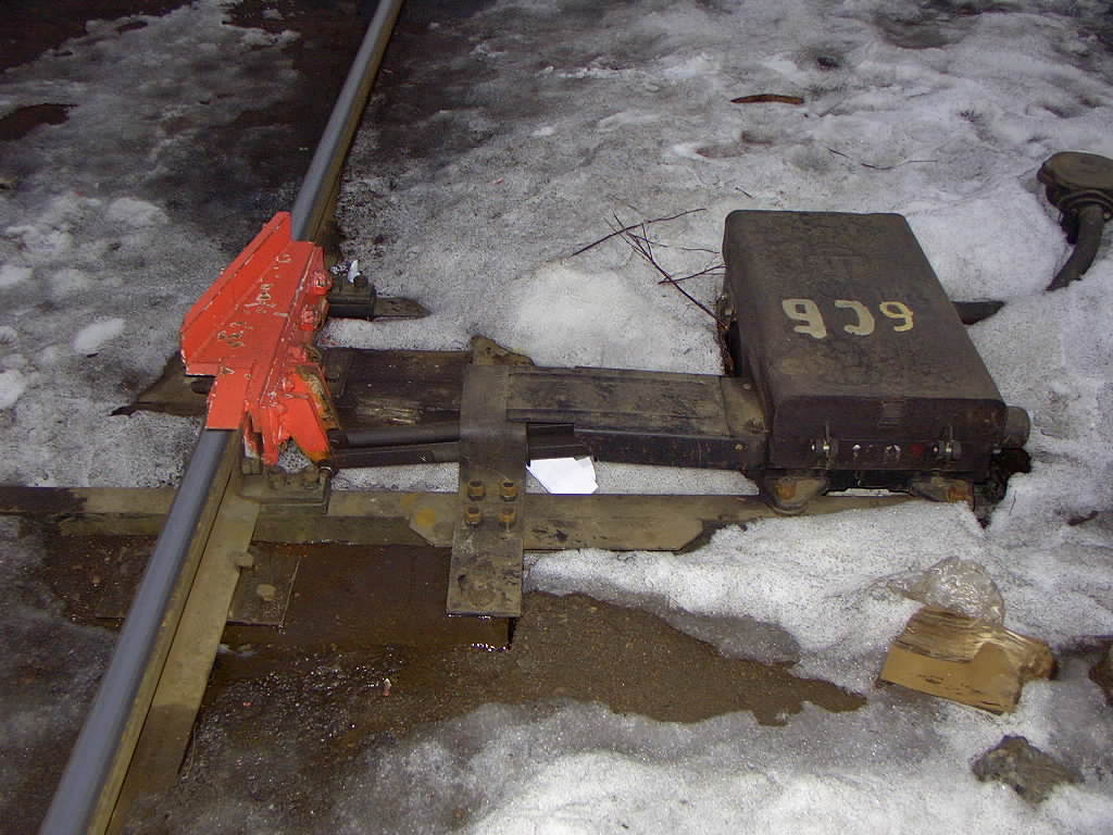

Есть ещё предохранительные тупики. Они служат предотвращения выхода состава на маршрут. Именно их устанавливают на станциях. Суть в том, что с приёмо-отправочного пути на однопутных ветках маршрут в обязательном порядке должен быть приготовлен в тупик в случае разъезда поездов, а также в штатном режиме. Впрочем такое есть не всегда, но в частности на нашей ДЖД разъезд "Юный" как раз имеет два предохранительных тупика на тот случай, если бы поезд не смог остановится или самостоятельно ушёл со станции. Помимо предохранительных тупиков применяют сбрасывающие стрелки и башмаки. Предохранительных тупиков и прочей заградительной техники, вроде как, нет только на Главных путях.
Улавливающий тупик и результат его "работы"
Сбрасывающая стрелка
Сбрасывающий башмак ручной
Автоматический сбрасывающий башмак
Стоянка же локомотивов и прочего в тупиках улавливающих и предохранительных тупиках запрещена. Как я понимаю, речь в вопросе шла именно об улавливающих и предохранительных тупиках. А брус ставят скорее по-старинке, поскольку так было раньше. Песчаная призма, а затем упорный брус для буферных амортизаторов. Которые, кстати, у нас уже давно не применяются на грузовом ПС и локомотивах, только на пассажирских вагонах.

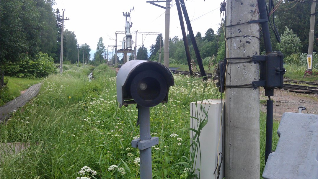

Давно хотел спросить, а тут появилась подходящая тема.
Что за устройство на фотке? Устанавливают на ЖД переездах, 4 штуки, с каждой стороны от дороги и от ЖД. Издает противный высокочастотный звук на границе слышимости. Но кого этой штукой предупреждают, если и так уже есть шлагбаум и поднимающиеся барьеры от машин?
