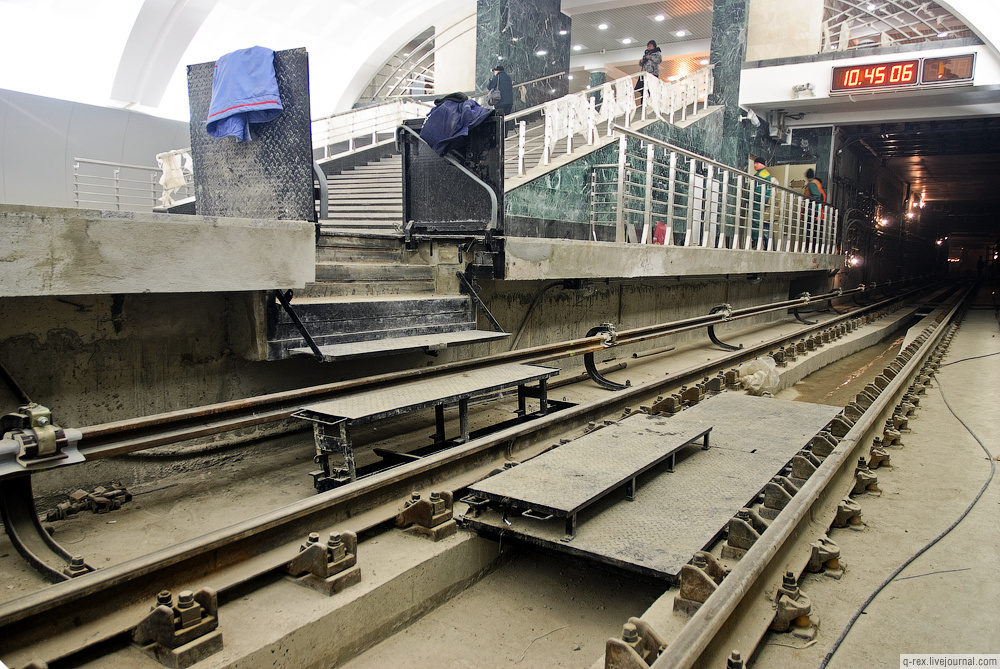

Что это за часть путей?

Re: Что это за часть путей?
Это сходни, которые раскладываются и служат для схода(подъёма) людей на пути при чрезвычайных ситуациях.
Лестница для подъема на платформу.
В разложенном виде это выглядит примерно вот так:
USSR Man
Не совсем так. То, что изображено на Вашем фото - это раскладные штатные сходни ГО, которые устанавливаются на новых станциях (примерно с 90-х годов прошлого столетия).
А те, что были изображены на самом первом фото, - разборные сходни, устанавливаемые на ранее построенных станциях. Там ещё должны быть установлены металлические кронштейны на путевой стене, чтобы можно было зафиксировать настилы.
