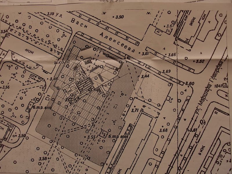

Сообщения: 8248
Красносельская линия. Чертежи.
Поскольку профильная тема временно закрыта, создал новую.
Админам следует разобраться, что куда. :)

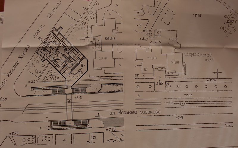

Глядя на эти чертежи, я так и не понял, в какую сторону будет ориентирована Казаковская. Есть ли надежда рассчитывать в перспективе на второй выход около "сезона" на м.Жукова?
Сообщения: 8248
Re: Красносельская линия, проектирование
7859- это вестибюль 2.
А вот 7860- вестибюль 1.
Хотя, кто его знает, что из них будет в первую очередь. Если вообще будет. :)

"Казаковская" будет не там где Окей а на противоположной стороне там где кирпичные 15 этажные общежития (рядом с д.24 по Жукова).
Чертеж ориентирован по сторонам света вверху север слева запад, справа восток снизу юг.
Соответственно есл ивзглянуть на любую карту станет всепонятно :)
http://fotki.yandex.ru/users/glavzapstroy/view/357994/
Красным крестиком пометил

Вы правы, сижу фтыкаю посадку Казаковской на генплане и тоже пришел к этому выводу, становится понятным подземный переход под ул. Казакова, в случае размещения на месте ОК он бы вел в никуда...
Думаю не помешали бы выходы из перехода к трамвайным остановкам, хотя может при разработке рабочки это предусмотрят ;-)
А вот участок этот занят, там года два назад павильон (ларек) построили, правда никем так и не заселили - стоит впустую.
Еще момент - со стороны Красносельского района параллельно пр. Жукова идет теплотрасса, думаю при таком расположении не потребуется ее выносить из пятна застройки, хотя спецы скажут точнее.
За чертежи большое спасибо!

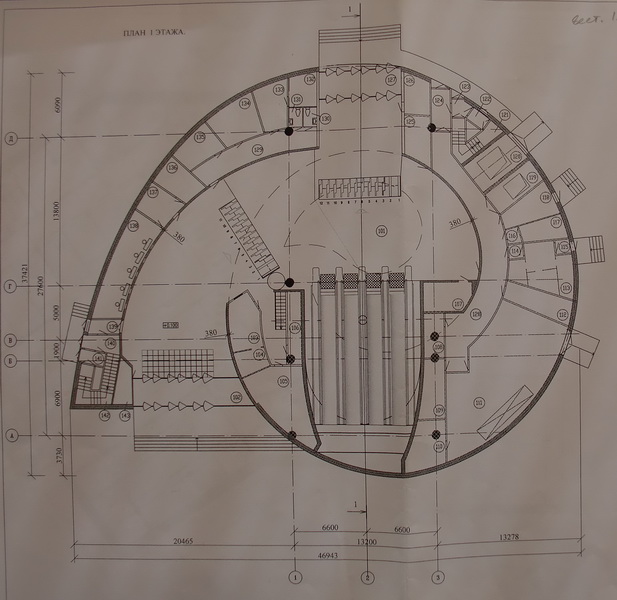

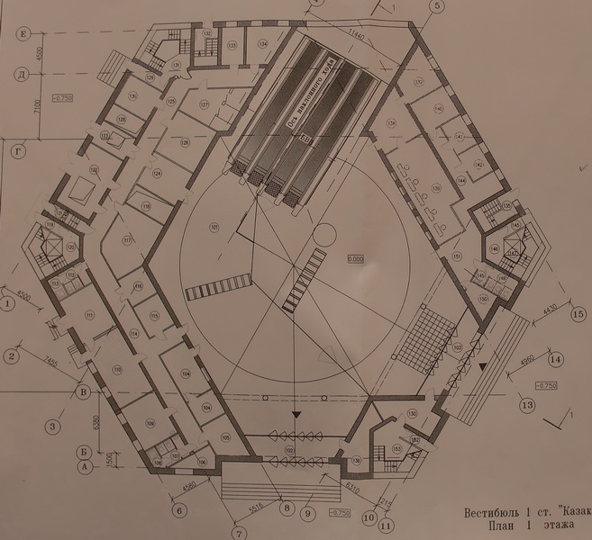

Похоже, что 7859 и 7866 - два разных варианта размещения одного вестибюля станции "Казаковская". В первом варианте станция расположена в районе пескобазы западнее проспекта Маршала Жукова (ось наклона перпендикулярна оси проспекта), а во втором - ось наклона совпадает с осью улицы Маршала Казакова (т.е. станция располагается вдоль оси улицы восточнее проспекта Маршала Жукова).
С другими вестибюлями пока не разобрался.
ЗЫ: весьма приятная мелочь - все вестибюли (и первые, и вторые) запланированы с четырьмя эскалаторами.

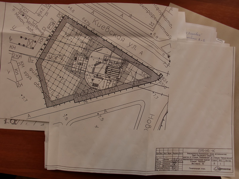

И вот ещё:
Вот!
Кака я и предполагал, вестибюль "Путиловской" будет на месте зеленых насаждений через дорогу от Румбы.
Деревья, конечно, жалко, но других адекватных мест расположения вестибюля не вижу.

Нет, то что один из вестибюлей Казаковской будет около общаг (хотя возле Окея логичней - полуfail), это я понял. Но неужели сама станция будет направлена в сторону виадука? Это уже будет fail. Ведь второй выход ей понадобится, и не в таком уж далеком будущем, а располагать его около виадука это полный бред.
