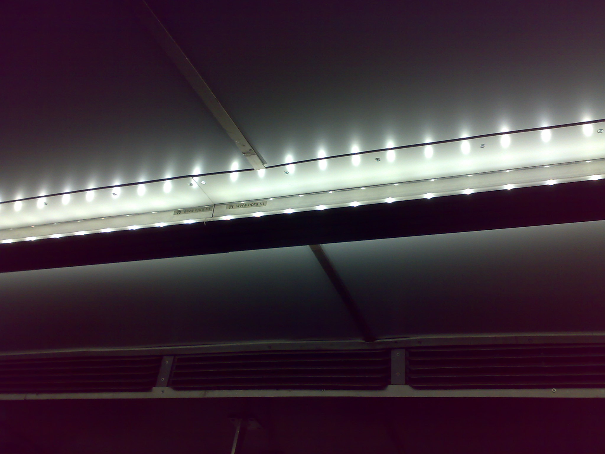

Подозреваю, что я немного не в тему и может быть боян, но вот что я сегодня увидел.
Кто ничего не понял поясняю. вагон 7409. Во всю длину тонкая "планка" по торцам которой светодиоды. Спектр заметно лучше, чем в "старых" фотодиодных лампах, но всё равно не сахар. Да и в длину диковато выглядит: тёмная полоска в весь вагон и в стороны свет. Контрастирует сильно.
