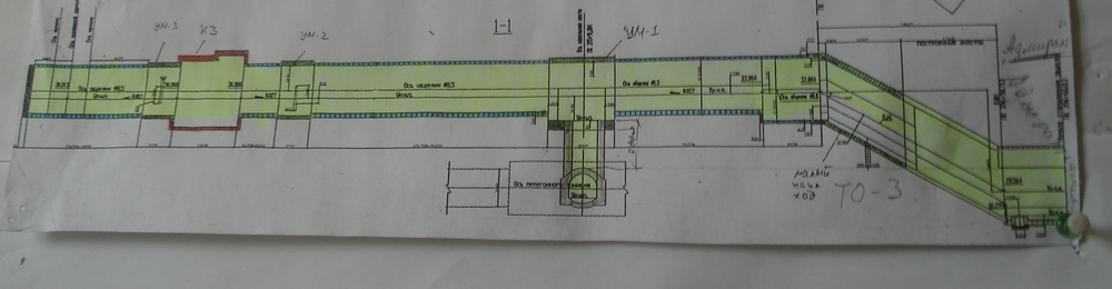

Переходной коридор был построен из фурнели, выкопанной вверх. Она соединяет ПТ5 и переход. Насколько я помню.
Фактически, это перепуск в НВУ 520, если говорить грубо.
Update: добавил фотографию. Найдена на просторах интернета.

Тут е так все просто. Дело в том, что ПТ-5 из круглого сечения выходил вот в такую камеруИзображение, потом перепад высотИзображение и оттуда уже коридор, а потом колодец. Т.е. на фото это конец ПТ-5, колодец спускался в никуда. Надо понимать, что для соединения его с ПТ5 согласно чертежу, его продлили? Что сейчас там где колодец? И соединяется ли сейчас Адмирал с ПТ-5?

Тоник немного путает. ПТ-5 действительно располагается выше коридора, как видно на последней фотографии искандера.
Насколько я понял, вышеуказанная фурнель ведет непосредственно к сбойке между перегонами Садовая - Адмиралтейская. Кабельная шахта какая-нибудь, перепуск.

Когда я там был никакой такой сбойки не было, был ПТ5, который выходил, если можно так выразиться в потолок соединительного тоннеля (этой сейчас полноценный переход, а на тот момент были два тоннеля, расположенные друг к другу под 90 градусов, один из заканчивался малым наклоном) между наклонами. Это фото Изображение cделано из ПТ5, за спиной садовая и по моему куда уходит труба, направо там малый наклон. Т.е. то место где уходят рельсы оно ну никак не может выходить на путь, т.к. оно выше. Мне показалось что туда будет выходить скважина.
Согласно чертежу Тоника, колодец ведет в сбойку между перегонными тоннелями, но перед адмиралом нет сбойки!

Колодец - это демонтажная шахта для транспортировки узлов малых эскалаторов. Соединяется сбойкой с перегонным тоннелем.
ПТ-5 первоначально был пройден коллекторным щитом диаметром 4.4 метра. В конце ПТ-5 была построена демонтажная камера для щита (последнее фото).
Из-за малого диаметра тоннеля в нём помещался только один откаточный путь. Для сооружения переходного коридора, части малого наклона и натяжной камеры большого наклона потребовалось расширить сечение ПТ-5, чтобы в нём можно было проложить второй путь и организовать обмен вагонеток. На предпоследнем фото как раз виден расширенный участок ПТ-5 с двумя путями.
djtonik писал(а):Переходной коридор был построен из фурнели, выкопанной вверх. Она соединяет ПТ5 и переход. Насколько я помню.
Сооружение переходного коридора действительно велось через фурнель, которую построили в конце ПТ-5. Но выкопали её не вверх, а вниз. А потом ещё короткую штольню прошли (на последнем фото это хорошо видно). Через неё построили монолитный участок переходного коридора (на чертеже Тоника УМ-1) и колодец демонтажной шахты эскалаторов (первое фото). Кстати, кривая как раз из этой штольни поворачивает. В монолитном участке собирали тюбингоукладчики и строили коридор в разные стороны: к станции и к выходу в город.
Перепуска в НВУ-520 здесь нет.
ЗЫ: на последнем фото кривая уходит к бетонной скважине (той, что на Кирпичном).
