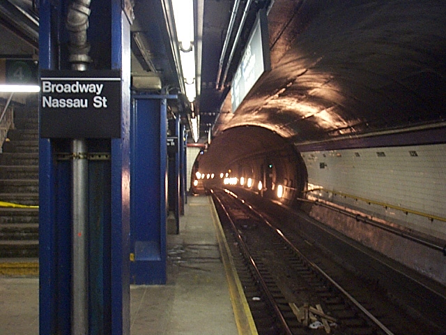

Нашел еще один пример, после которого окончательно перестал понимать что бы то ни было. Станция в двух уровнях, на каждом один путь. Верхний уровень односводчатый, зато нижний того самого непонятного типа с колоннами и прямоугольным сечением.
http://www.nycsubway.org/perl/show?115553
http://www.nycsubway.org/perl/show?94701
Что это за тип, где у него несущие конструкции?
Re: Помогите сосчитать станции в Нью-Йорке
Станция однозначно глубокого заложения. Скорее всего, несущими элементами являются стены, на которые опирается верхний свод. А колонны и ригеля на нижнем фото - несущие конструкции междуэтажного перекрытия.

Но теперь получается странная штука. Что такое вообще станция глубокого заложения? Я думал, что это критерий по конструктивным особенностям (а не по цифрам глубины), причем станция глубокого заложения отличается от станции мелкого тем, что у нее есть несущие элемены круглого или полукруглого сечения, воспринимающие внешнее давление пород. Прав ли я? Если да, то у данной станции этот критерий можно применить, если рассматривать нижний уровень как единую конструкцию с верхним (впрочем, это так и есть). Но у других станций, снимки которых я выкладывал, выше если и есть станция, то под другим углом, рассматривать ее как часть той же конструкции нельзя, и получается станция формально на большой глубине, но без единого признака станции глубокого заложения. Я могу поверить, что такая конструкция будет работать (с учетом названных здесь особенностей геологии), но мне кажется, что выделение ее в отдельный тип по сравнению с колонной станцией мелкого заложения было бы натяжкой. Короче, я ищу классификацию станций, которая бы отражала действительность именно в Нью-Йорке.
