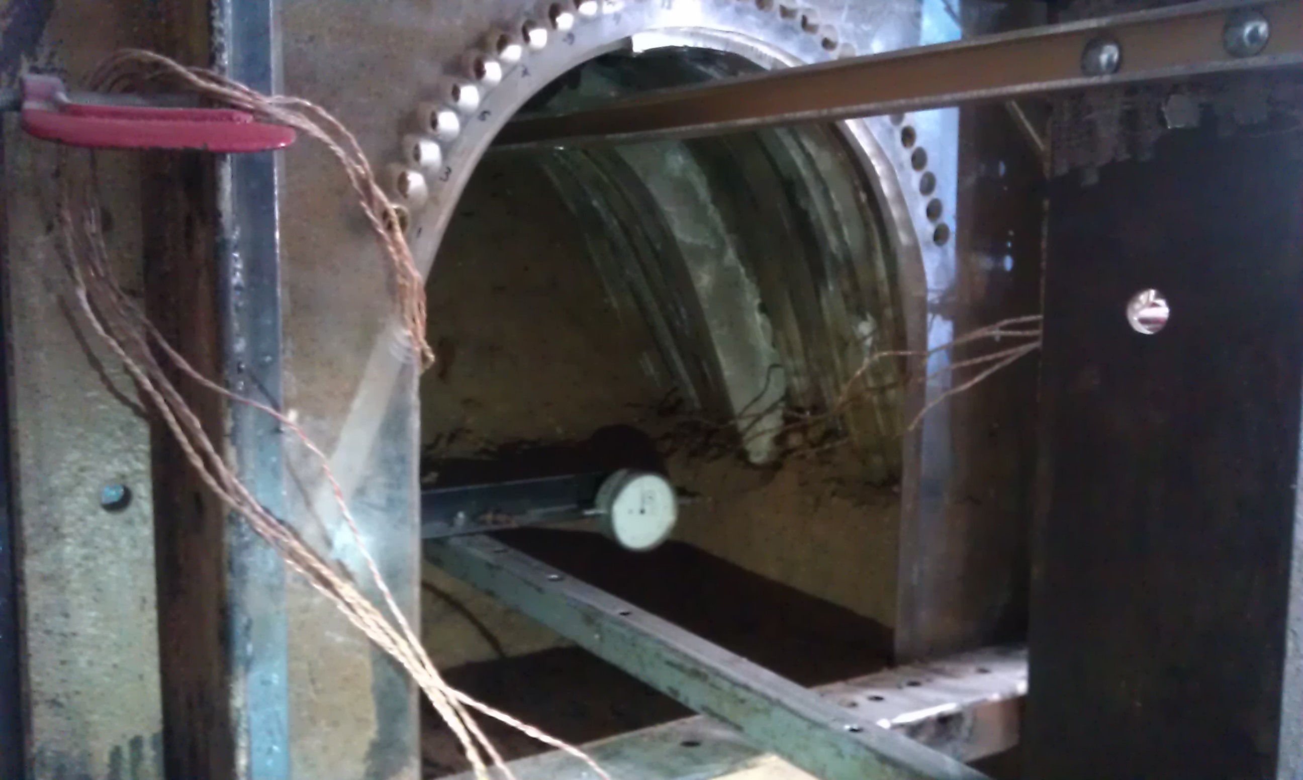

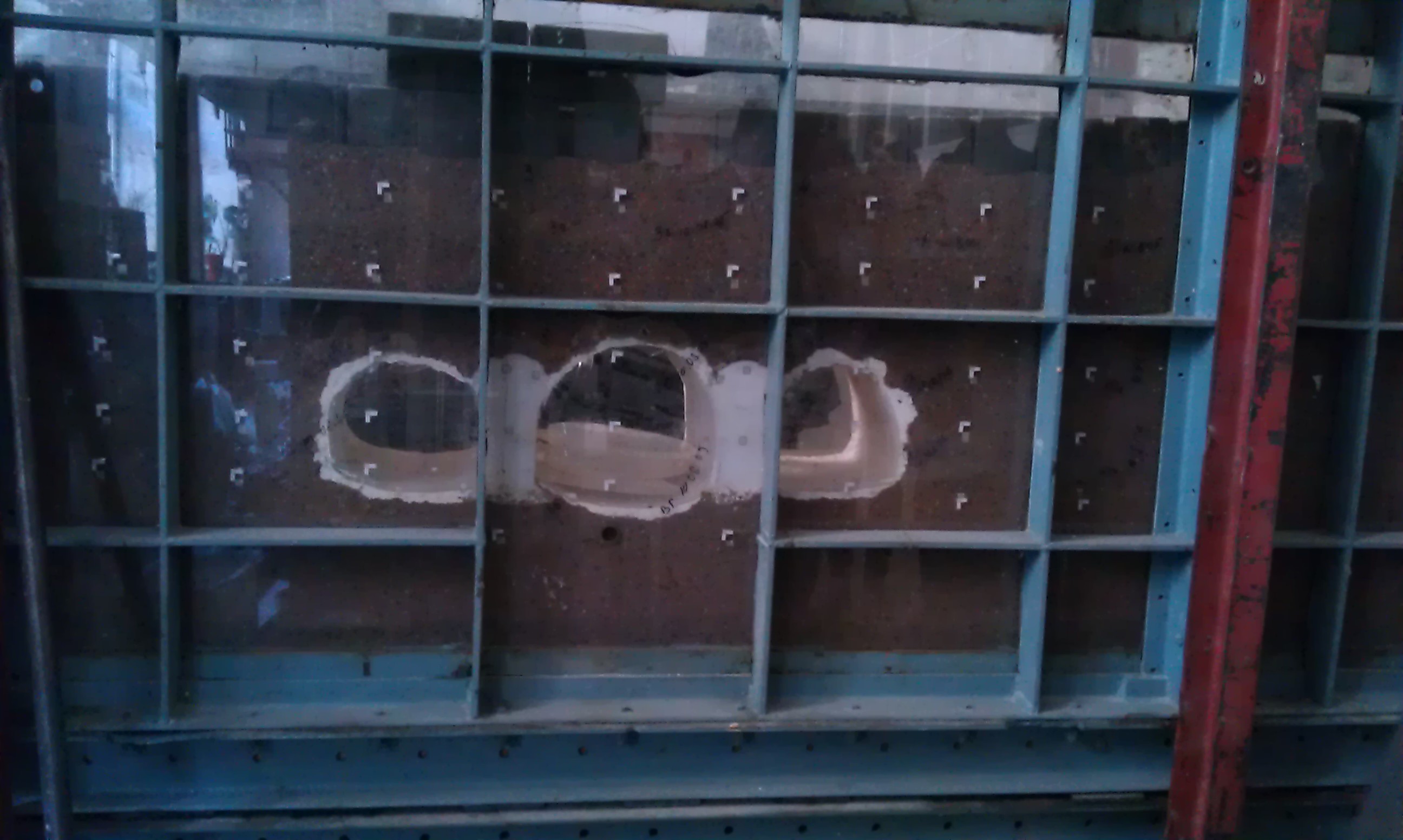

Моделирование происходит примерно следующим образом. В подготовленный стенд слоями заливают материал, имитирующий слои грунта, в которых будет сооружаться будущая конструкция, чаще всего аналог кембрийских глин. После того как зальются и застынут все слои, ставят отметки, соответствующие начальному положению грунта, для последующих измерений просадок. Верхние водонасыщенные слои грунта не моделируют. Их воздействие заменяет вес чугунных чушек, уложенных сверху. Затем в полученном грунте начинают сооружать конструкцию, методами, близкими к реальной технологии строительства. Потом построенную конструкцию оставляют на несколько недель, и после этого изучают последствия, просадки, деформации и т.п. В завершение, происходит испытание на предельную прочность. Придавая все больше и больше нагрузки, конструкцию если не разрушают, то всяко доводят до видимых деформаций. По этим данным определяют какие части следует усилить, а какие можно сделать менее прочными. В настоящий момент на одном стенде находится модель колонной станции глубокого заложения.
На другом стенде уже достаточно давно находится модель проходки тоннеля с опережающим креплением.

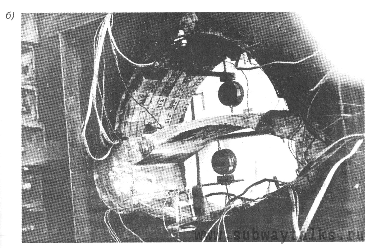

Порылся у себя. Из той же оперы.
- Сообщения: 13901
- id ВКонтакте: 0
Re: Лаборатория моделирования тоннелей
Кстати, две верхние фотографии в предыдущем сообщении - это моделирование объединённого варианта пересадочного узла на "Адмиралтейской", который мог бы быть реализован, если бы не 1985 год...

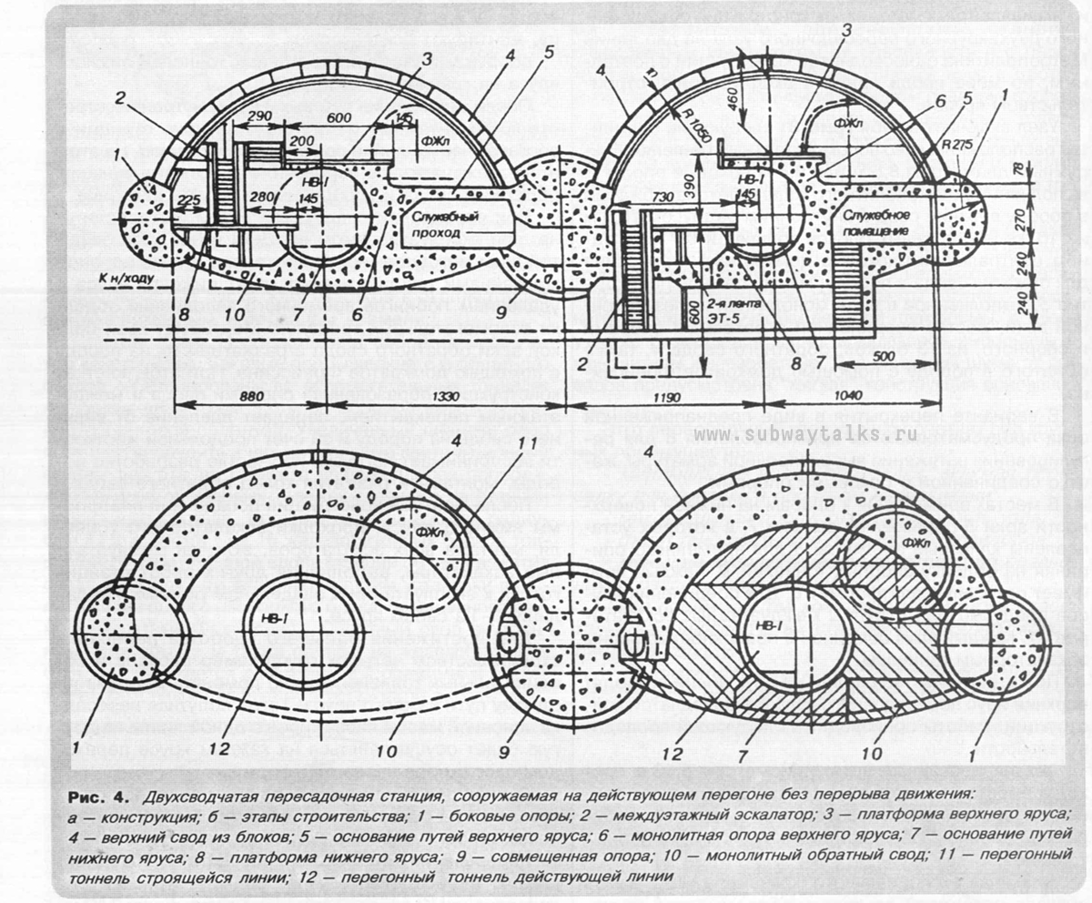

Вот такую конструкцию предполагалось реализовать?
- djtonik
- Отец-основатель
- Сообщения: 6769
- id ВКонтакте: 0
- last_fm: djtonik
Именно он. А двухъярусная станция, как все, надеюсь, знают — «Обводный Канал-1» и «-2».
