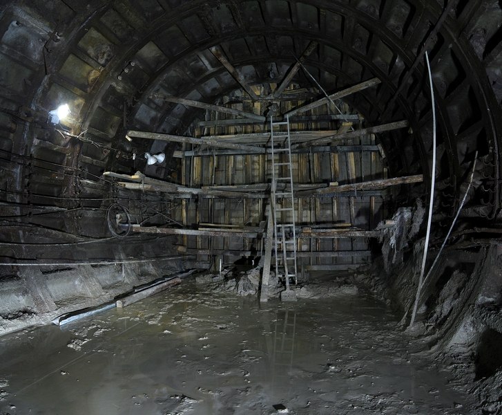

Выложили б уж и фотографию пробки, раз почти все фотографии утекли.

Re: Развитие событий вокруг ВШ 403
Ну не хотите, как хотите. Выкладываю сам
Выкладывание фотографии в общий доступ согласовано с автором.
А кулера, что заварили?
Не следует применять здесь термины из других областей техники.iskander писал(а):А кулера, что заварили?
И вообще, зачем это заваривать вентиляторы?
Уровень воды в шахте упал примерно на 15 метров.
