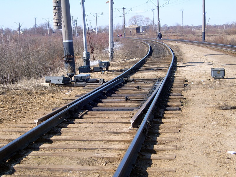

Улавливающий тупик и результат его "работы"
Сбрасывающая стрелка

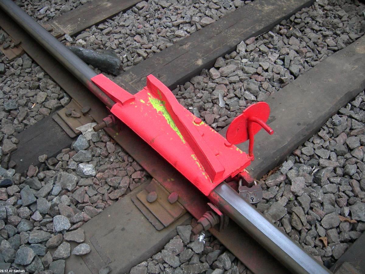

Сбрасывающий башмак ручной
Автоматический сбрасывающий башмак
Стоянка же локомотивов и прочего в тупиках улавливающих и предохранительных тупиках запрещена. Как я понимаю, речь в вопросе шла именно об улавливающих и предохранительных тупиках. А брус ставят скорее по-старинке, поскольку так было раньше. Песчаная призма, а затем упорный брус для буферных амортизаторов. Которые, кстати, у нас уже давно не применяются на грузовом ПС и локомотивах, только на пассажирских вагонах.
