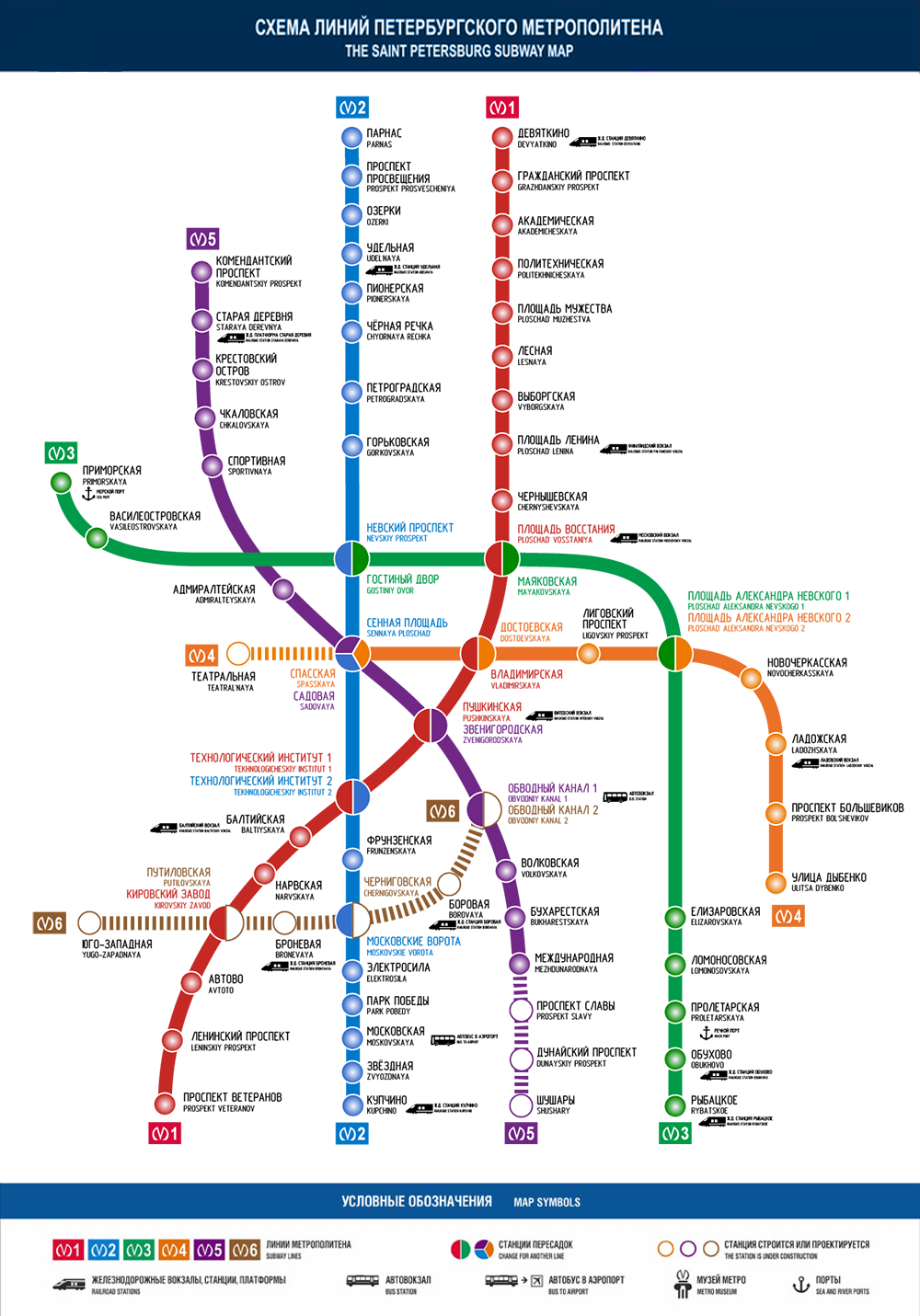

Схема к открытию «Международной»
- Сообщения: 14746
Re: Схема к открытию «Международной»
Нежелательно, т.к. вокруг четыре пересадочных узла. Может возникнуть путаница.
- Florstein
- Сообщения: 2856
Ну, если это схема всё-таки будет не вполне официальной, то следовало бы убрать логотип и адрес сайта ПМ в шапке. Плюс похерить хвосты безграмотных нипменов - названия железнодорожных станций в кавычках.
- Сообщения: 368
- Зарегистрирован: 18 ноя 2008, 11:49
1. В оригинальной схеме (до того, как её испортили "родственнички") закругления были только на перегонах, и только под 90 градусов. Понятно, что теперь этого уже не добиться, но количество станций на закруглениях хорошо бы свести к минимуму. В первую очередь это, конечно, касается юга КВЛ и ФПЛ. Линии должны выглядеть симметрично относительно центра города - насколько это возможно. От одного из участников форума был вариант с прямой (на конце) 6-й линией. По-моему, он был очень неплох.
2. Линии действительно лучше заканчивать на одной прямой. И плашки нужно поменять. Мне прямо в глаза бросается разница в начертании шрифтов: у тебя обычный Arial, а на "официальных" плашках - Arial Narrow. К логотипу метро тоже нужно относиться трепетно. Хватит того, как над ним издеваются НИП-овцы на входах в вестибюли.
3. Я бы сделал кружки строящихся станций того же размера, что и обычные, и добавил к ним белый ореол. И про штриховку не забудь :-)
4. Станции пересадок хорошо бы везде объединить в группы (уже написали).
5. Все дополнительные объекты (ж/д станции, вокзалы, автовокзал, порты, пр.) должны также находиться строго под названиями станций ("Звенигородскую" наверх, "Пушкинскую" ниже, аналогично поступить с "Площадью Восстания"). В качестве исключения можно оставить морской порт, т.к. он не находится непосредственно у станции.
- Florstein
- Сообщения: 2856
Предлагали вариант с прямой 6-й линией. И предлагают до сих пор.
- Константин Филиппов
- Сообщения: 4904
Такое ощущение, что эту тему пора переносить в «Конкурсы и загадки» и выбирать лучшее творчество.

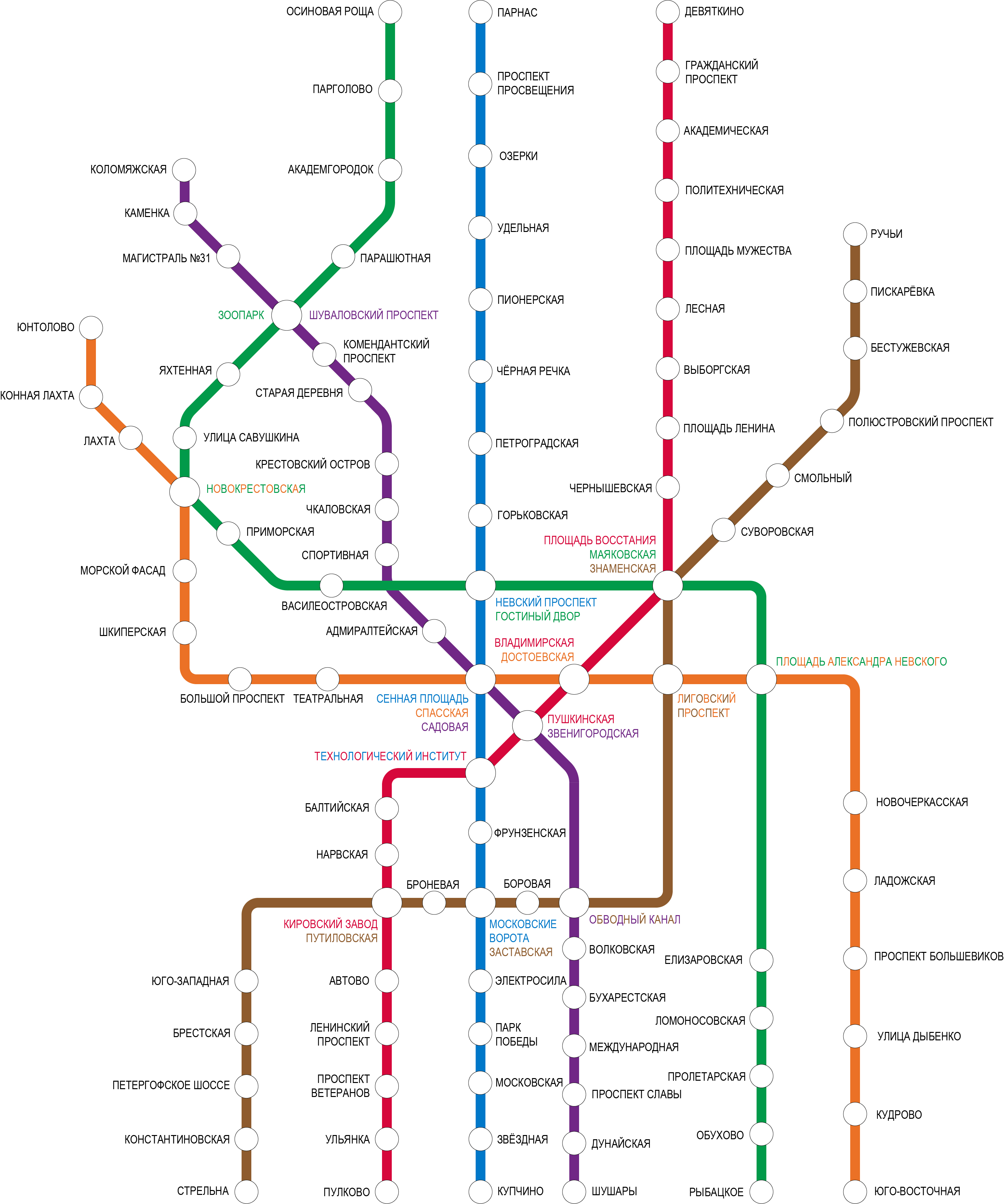

Я тоже немного пофантазировал и вот что получилось:
Самое ужасное в официальной схеме - это "подводная" НВЛ. Всё остальное можно конечно улучшать, но линия в Неве - это уж совсем ни в какие ворота. Неужели так и оставят?
Константин Филиппов, Вы совершенно правы, эта тема образовывалась вокруг официальной схемы к открытию новых станций, позже она она стала крутиться вокруг похвального стремления Тоника сделать нечто вполне удобоваримое на основе дизайна НИПовской схемы. За что ему спасибо.
Корочѣ, ґалчата, в канонiчныхъ цвѣтахъ cie выґлядiт вотъ такъ:
Сразу скажу, что градиенты пока не перекрашены.
Каноничные плашечки изволят быть великоватыми. Плюс произошла некоторая сдвижка пересадок ККЛ. Плюс нижняя оконечность КВЛ поджалась в сторону МПЛ, будто сведённая судорогой. Плюс названия пересадок ССС слишком кучны и прижаты к линии; аналогично с прочими названиями узлов. Остальное, вроде, нормалёк.
Да и: всё-таки грамотнее убрать из заглавия артикль THE - он тут лишний.
Ну и, думаю, будет совсем уж избыточной просьба ещё раз задуматься о кривой ККЛ...
Можно сказать, что у меня в итоге получилось что-то вроде этого:
В этом случае из названий НВЛ и ФПЛ получится нечитаемая «гребёнка».
1. Плашки умнутся до нормальных размеров
2. Пересадки трогались из-за добавления кривизны ФПЛ.
3. КВЛ загнулась в сторону МПЛ для того, чтобы посмотреть, как будет выглядеть поворот к Пулково. Пока это не окончательно.
4. Названия пересадок тоже переставятся, мне не нравятся, как они сейчас выглядят.
Florstein писал(а):Каноничные плашечки изволят быть великоватыми. Плюс произошла некоторая сдвижка пересадок ККЛ. Плюс нижняя оконечность КВЛ поджалась в сторону МПЛ, будто сведённая судорогой. Плюс названия пересадок ССС слишком кучны и прижаты к линии; аналогично с прочими названиями узлов. Остальное, вроде, нормалёк.
