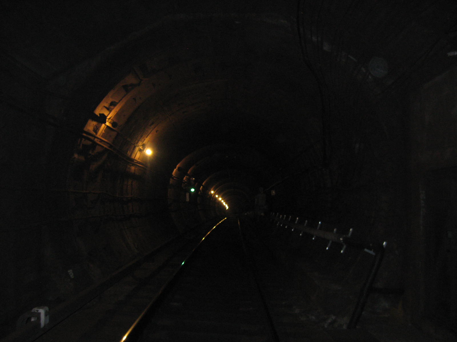

Вот такие там тюбинги. Сплошь.

На фото - перегонный тоннель закрытого способа работ с обделкой из железобетонных тюбингов наружным диаметром 5,5 м (по чёрт. МП-2/198). Такая использовалась как при проходке механизированным щитом, так и горным способом (эректором).
В предыдущем сообщении я немного ошибся в маркировке обделки. Её обозначение: РБ-5 НСК-4.

Представляю вашему вниманию тот самый участок тоннеля неподолёку от Гражданского проспекта. Сразу прошу прощения за качество, очень много делал снимков, но всё равно..........получилось, как получилось и очередной раз извиняюсь на оффтоп перед администраторами этого чудесного сайта.2 в 40, никаких обозначений на кольцах нет.

Это похоже на такие тюбинги:

Да, это они. Раньше их называли кузнецовскими (по фамилии начальника Ленмеростроя Кузнецова).
Однозначно, проходка перегонного тоннеля осуществлялась ясиноватским щитом КТ1-5.6 в обжатой обделке диаметром 5.63м (за тремя кольцами ребристой обделки отчётливо виден перегон в гладкой блочной обделке).
Кроме того, можно однозначно сказать, что кольца обжатой обделки, примыкающие к границе венткамеры с кроссингом, были перебраны на ребристую обделку уже после проходки, т.к. ребристая обделка имеет меньший наружный диаметр кольца - 5.5м и замок кольца находится в своде.
А вот по какой причине это было сделано - затрудняюсь ответить. Возможно, что щитовая обделка ставилась на меньшую нагрузку, а потом потребовалось её усилить в зоне сооружения венткамеры.

Именно меньшим диаметром они себя и выдали, пройдя мимо, эти кольца чётко врезались в мою память. Больше на участке Академическая-Девяткино их нет. 99,9%. По-крайней мере в рабочем тоннеле
