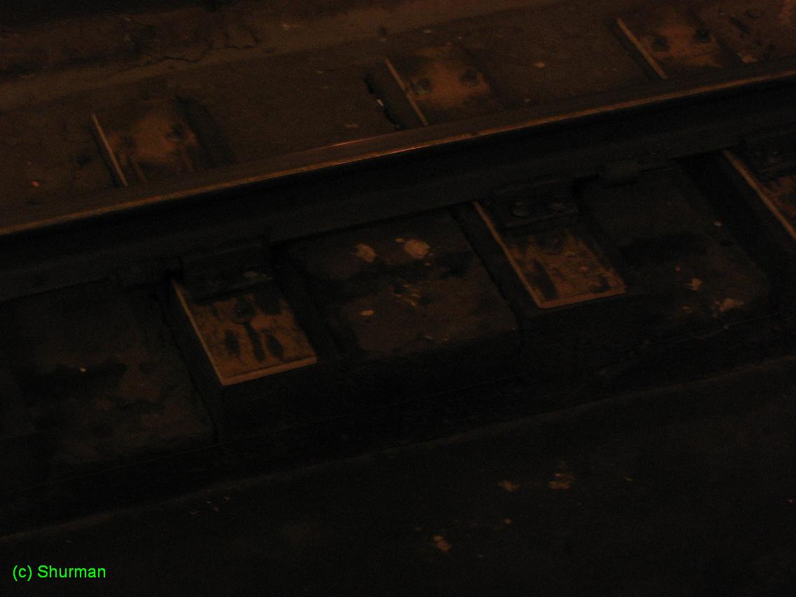

Вот это на чёрной речке заметил -
- Чёрная Речка
- IMG_1140n.JPG (71.42 КБ) 6064 просмотра
