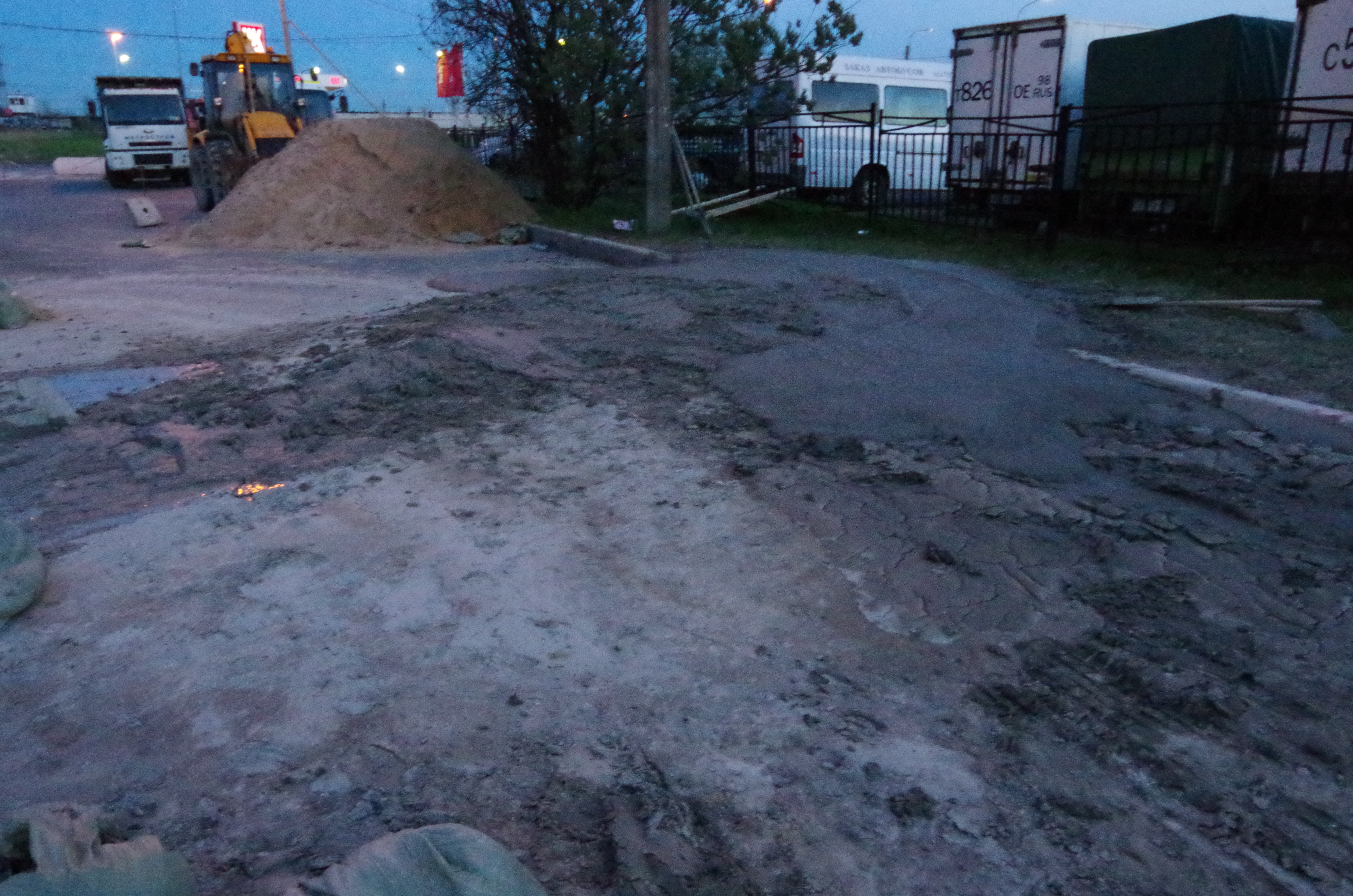

Беда какая-то...
Опять геологи промазали.
Сообщения: 3170
Сообщение Randy »
дырка на поверхность?
NoNAME
Сообщения: 921
Станция метро: Достоевская
Откуда: St.Petersburg
Сообщение NoNAME »
Угу
Это гидропригруз щита или жидкость для нагнетания за тюбинги?
71-153
Сообщения: 303
Станция метро: Бухарестская
Сообщение 71-153 »
Если пройтись пешком от КАДа до железной дороги вдоль оси тоннеля, там тоже порядочное количество мест с вышедшей на поверхность смесью для нагнетания.
jangolen
Сообщения: 165
Сообщение jangolen »
на фотках хлещет из "ливневки". Может в тоннель водоканала трещина? Выходы на поверхность в других местах старые или сегодняшние?
Если сейчас "бетон" хлещет, значит потом водичка потечет в тоннель. Мало метрострою финансовых проблем, еще и инженерные добавились.
Верните Доблести!
То, что мы наблюдаем, - не причина, а следствие.
Выходящий на поверхность раствор лучше всего показывает насколько неоднородны земные слои и сколько они имеют сообщающихся трещин, по которым вода с поверхности проникает вглубь.
По крайней мере, после проходки тоннеля трещин в окружающем его массиве станет меньше.
vspider
Сообщения: 86
Зарегистрирован: 29 июн 2009, 10:33
Сообщение vspider »
Свежие фотки с места происшествия. По Бухарестской не проехать, все объезжают за Пятёрочкой. Блямба, конечно здоровенная...
zet
Сообщения: 1949
last_fm: vovka307
Сообщение zet »
И до сих пор выходит раствор? %)
vspider
Сообщения: 86
Сообщение vspider »
С песком смешали, так что загустел уже и самозаткнулся.

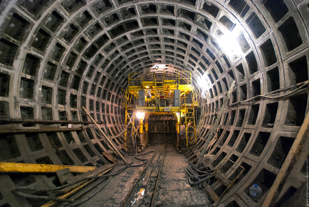

Центральный зал пр. Славы.
Странно, что Игнат не выложил
ЦЗ пр. Славы
ЦЗ пр. Славы
Сообщения: 5193
exsopopugai
Это больше на натяжную камеру похоже, центральный зал-то наверно со сборной обделкой сооружаться будет.
Натяжная камера. Для проходки центрального зала в ней будет собран тюбингоукладчик.
