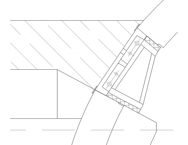

Здравствуйте уважаемые коллеги и товарищи Северной столицы нашей Родины! Прошу по возможности мне помочь советом, описанием или фотографиями (что было бы просто замечательно). Вопрос вот в чем, в отличии от Московский пилонных станций, ваши сооружаются из ж.б. тюбингов и при раскрытии проемов делают обрамление бетонное на верхнем и нижнем ригелях, вопрос таков, что они из себя представляют и как монтируются?

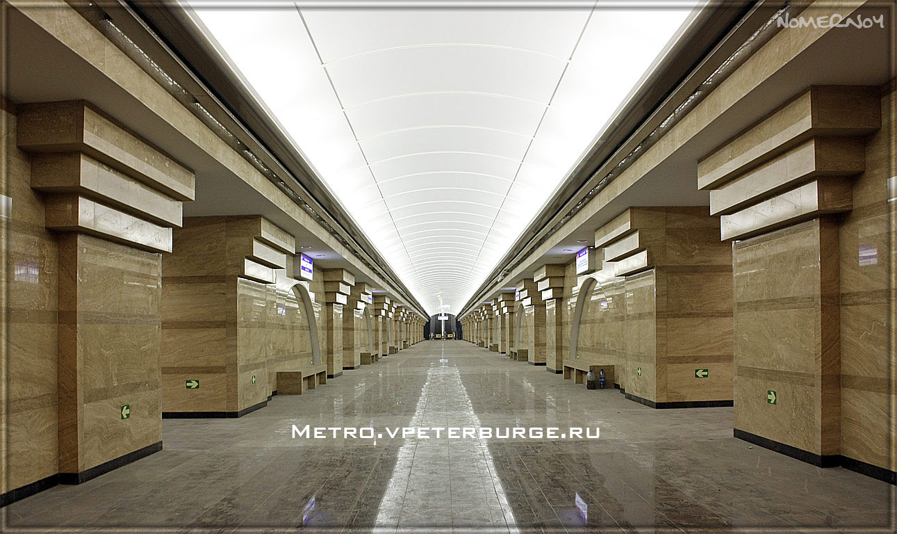

После 45-ти летнего перерыва в Петербурге вновь стали вводиться в эксплуатацию пилонные станции. В отличие от ранее введенных в период 1955-1963 гг новые пилонные станции, как Вы верно отметили, стали сооружаться из сборного железобетона. Несмотря на практически одновременное ведение СМР, первой станций подобной конструкции по праву считается «Волковская», открытая 20 декабря 2008 года.
Раскрытие пилонных проемов является ответственной и достаточно трудоёмкой работой. При раскрытии тюбингов временного заполнения главная задача - перераспределение усилий от разомкнутых колец обделки залов на соседние неразомкнутые кольца. На чугунных станциях этот момент обыгрывается достаточно просто посредством клинчатых перемычек из фасонных тюбингов.
В нашем же случае эта операция по перераспределению усилий является более сложной.
Во-первых, на этапе монтажа сборной обделке в местах будущих проёмов обустраиваются специальные вставки из полых металлических балок, внутрь которых потом закачивают цементный раствор. Вставки формируются снизу и сверху будущего проёма.
На втором этапе производится вязка армокаркаса по периметру оклада будущего проёма и последующее бетонирование. Другими словами, мы формируем жесткую железобетонную обойму, окаймляющую проём.

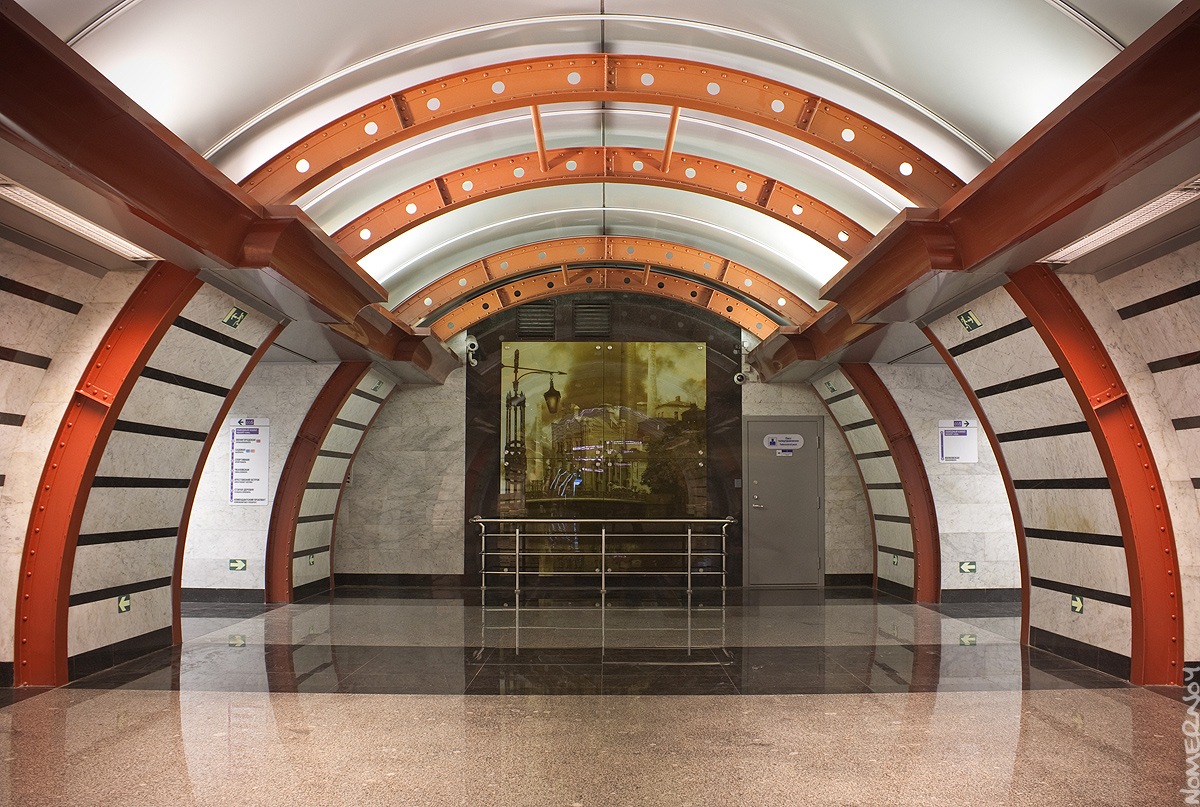

При архитектурной отделке станционных комплексов эти обоймы, как правило, выделяются. Где-то удаётся их маскировать или удачно обыгрывать, где-то нет. На Спасской они замаскированы, но платой за это стало уменьшение полезной ширины центрального зала, что особенно важно на пересадочных узлах и станциях с большим пассажиропотоком.
На данный момент в Петербурге 4 станции подобной конструкции, 1 на стадии строительства («Проспект Славы») и 6 в стадии проектирования.

Спасибо за ответ! А как обеспечивается вставка балки при захватке на укладчика на одно кольцо? Я так понимаю это длинная коробчатая металлическая неразрезная конструкция длиной на весь проем?

Балки устанавливаются уже после проходки тоннелей. Их длина - 4,5 метра (кратна 6 кольцам).

То есть в месте установки балки какая то специальная вставка вместо блока/тюбинга, на которую монтируется балка? Просто из самой первой схемы не совсем понятно.

Да, в проёмных кольцах устанавливаются специальные металлические тюбинги с укороченной полкой (на самом первом изображении, которое выше опубликовал Nomernoy, это прекрасно видно). После установки 6 таких колец в зоне будущего проёма образуются продольные ниши (сверху и снизу), в которые впоследствии и устанавливаются балки.

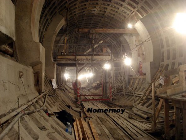

На станциях "Технологический институт-2" и "Сенная площадь" при удлинении средних залов потребовалось создать дополнительные проходы в глухих участках тоннелей, где фасонные элементы в кольцах отсутствовали. На этих участках были выполнены монолитные железобетонные рамы проёмов. Их сооружали в несколько приёмов: сначала вырубали тюбинги для монтажа арматурного каркаса и бетонирования крайних участков рам (колонн с фрагментами верхнего и нижнего ригелей), а затем - для центральных участков верхнего и нижнего ригелей, образовавших после бетонирования единую конструкцию рамы.
Какая технология лучше, - сборно-монолитная или монолитная, - не берусь утверждать. И та, и другая - весьма трудоёмки в изготовлении, т.к. содержат много этапов работ.
Лично мне больше по душе последняя (если применение фасонных элементов проёмов проектом не предусмотрено), т.к. все тюбинги в кольцах до устройства проёмов имеют одинаковую толщину и деформации тоннелей в случае остановки строительства сведены к минимуму.
