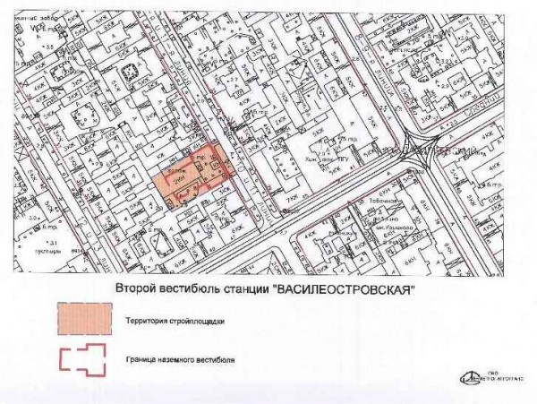

а с чем связано такое расплывчатое определение "между домами 34 и 40" ?
место точно еще не определили
или
все корпуса домов 36 и 38 идут на слом
или

Надо просто заглянуть в конкурсную документацию и посмотреть там схему. А без документов на использование площадки проект не примут в ГГЭ, так что со зданием вопрос скорее всего решён.

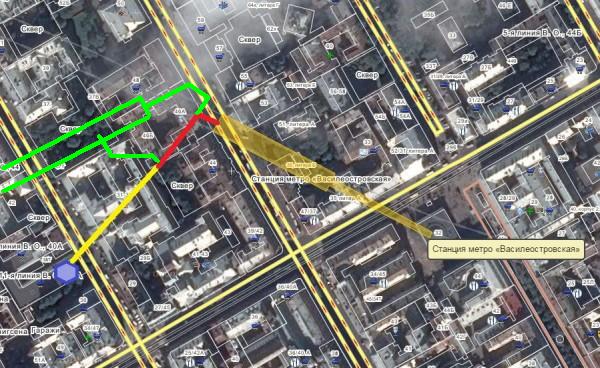

AgRiG писал(а):Это я и написал в первый раз. Если эскалаторы будут примыкать не непосредственно к Василеостровской, а через коридор, его можно и потом "разрезать", достроив соединения к новой станции, пусть даже оба будут сбоку через путь перекинуты. И чем коридор будет длиннее, тем лучше.
Грубо говоря - как-то так? Это мне нравится
- vasile22.JPG (72.84 КБ) 27204 просмотра
AgRiG
- Сообщения: 1252
Re: Василеостровская. Второй выход
Грубо — да. Даже нарисовал подобную картинку, но не решился выложить. Новую станцию, если потребуется, можно сдвинуть вдоль продольной оси.
Только в начале этой темы задел под переход указан направо из торца, а не прямо. Это несколько ухудшает пересадку, но хотя бы в пользу снижения нагрузки на второй выход путем отдаления его от пересадочного коридора на Василеостровскую.

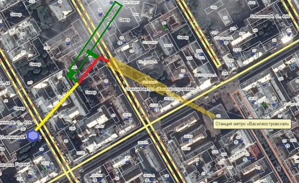

Уважаемый mx, ткните пожалуйста пальцем где и как Вы предлагаете?
Что до S-образности меня это так-же раздражает, однако похоже проектировщики не часто учитывают наше мнение.
И вообще, если "угол" Спортивной -1/2, более-менее понятен, то про Горный институт-2 такого не скажешь.
Если соблюдать правила "параллельности Среднему проспекту" и ненахождения станции над/под путями...
Как-то так? (или я совсем чего-то не понимаю?)
- vasile2 3.JPG (73.17 КБ) 26733 просмотра

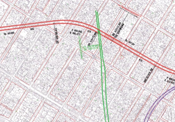

П.С Вот тут http://www.subwaytalks.ru/viewtopic.php?f=29&t=3011&p=180178#p180178прикидывал трассировку "+-километр", но иначе-то как?
Надо как-то поймать грань, где еще второй выход, а где уже "Наши идеи и мечты..."

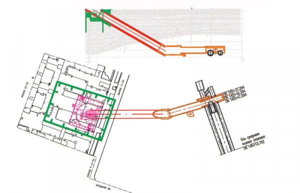

Примерную трассировку всех перспективных линий, в том числе и кольцевой, спроектировали ещё пару лет назад. Перегоны КЛ пройдут выше НВЛ.
Проект второго выхода Василеостровской:
Как видно, в противоположном от переходного коридора стороне поперечной камеры есть некий задел, где по проекту будут располагаться служебные помещения. Видимо, в будущем переход на Василеостровскую-2 пристыкуют именно туда.
Ignat писал(а):в противоположной от переходного коридора стороне поперечной камеры есть некий задел, где по проекту будут располагаться служебные помещения
Я думаю, что эта часть поперечной камеры до примыкания пересадочного узла на Кольцевую линию будет использоваться под второстепенные нужды (например, складские). Приспосабливать её для размещения постоянных служебных помещений не имеет смысла., т.к. при сооружении пересадки их придётся переносить ещё раз. Гораздо рациональнее служебные помещения сразу разместить в новой отдельной выработке, примыкающей к переходному коридору в районе поперечной камеры.
