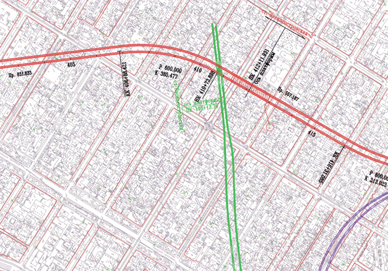

awe, Вы план расположения станций на предыдущей странице видели?
Новая станция и перегонные тоннели будут располагаться выше существующих под острым углом к "Василеостровской", а не перпендикулярно ей. Без коридоров и поперечных камер при таком расположении станций не обойтись.
