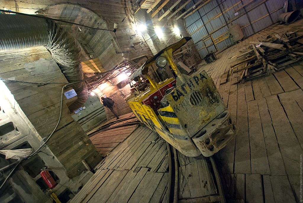

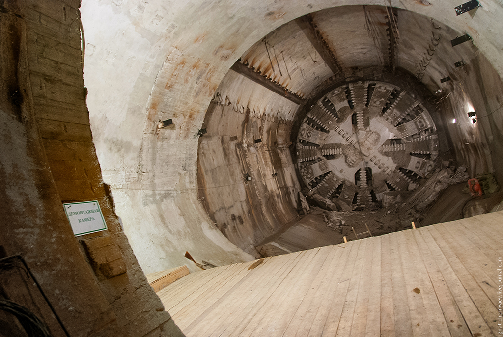

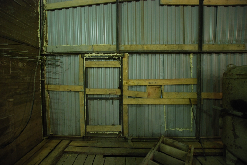

По случаю столь знаменательного события решили прогуляться до демонтажной камеры =)
Традиционная схема для начала. Предыдущую рисовал год назад (http://www.subwaytalks.ru/viewtopic.php?f=52&t=7952&p=207982#p207982), за это время многое поменялось:
1. Центральный зал пройден на всю длину, установлены ригели под проёмы:
2. В другую сторону:
3. Временная штольня, через которую сооружалась натяжная камера южного НХ, а затем и центральный зал:
4. Монолитная камера на пересечении правого перегонного тоннеля и НВУ-624:
5. Сооружение камеры металлоконструкции на участке ППТ между станцией и демонтажной камерой. По правому тоннелю их будет две, по левому одна. В ЛПТ камеру строить ещё не начали, но уже сделаны рамы проёмов под ходки обводного канала.
6. Щит на горизонте, вид из ЛПТ:
7. Демонтажная камера:
8. Блок санузла и служебных помещений:
9. В СТП уже сооружены кабельные и транспортные ходки к перегонным тоннелям, осталось пройти людской ходок в сторону станции:
10. На страже щита =)
11. Даже в условиях задержек зарплаты чувство юмора не оставляет метростроевцев =)

А как там процесс демонтажа щита? Сколько на это уйдет времени, когда из демонтажной камеры можно будет пройти в двухпутный тоннель?
В него и сейчас можно попасть через кессонный отсек.
Сообщения: 4138
kot писал(а):Интересно, весь комплекс будут сразу перетаскивать на строительство НВЛ, или что-то сначала поедет на профилактику в УМ Метростроя?
Последовательность такова: в демонтажной камере шахты 624 разбираем три технологические платформы, снимаем оборудование (гидравлика, компрессоры, электрика и т.д.) и «перебрасываем» его в ремзону УМа. Металлоконструкции сразу переправляем на Туристскую улицу, в зону стартовых котлованов и приступаем к сборке платформ. Параллельно начинаем «расчленение» режущего органа: чтобы выдать на поверхность, мы должны разрезать его в демонтажной камере на пять частей.
http://www.metrostroy-spb.ru/files/gazeta_03_2015.pdf
До металлоконструкций не сразу время придёт, но думаю месяца через полтора-два уже будут на поверхности. А на Туристской судя по фото работы завершают - наконец то опустили опалубку сводов. Значит прямой участок скоро будет готов.

На 15.05.2015 на ТПМК осталось установить 4 кольца. Так что ТПМК ещё не разбирают, его пока откапывают и разламывают остатки стены.

ТПМК Надежда в демонтажной камере 15.06.2015г.

Двигается. Но, прежде, чем его двигать, необходимо убрать крупные фрагменты бетона разрушенной торцевой стены.

Щит потихоньку демонтируется
