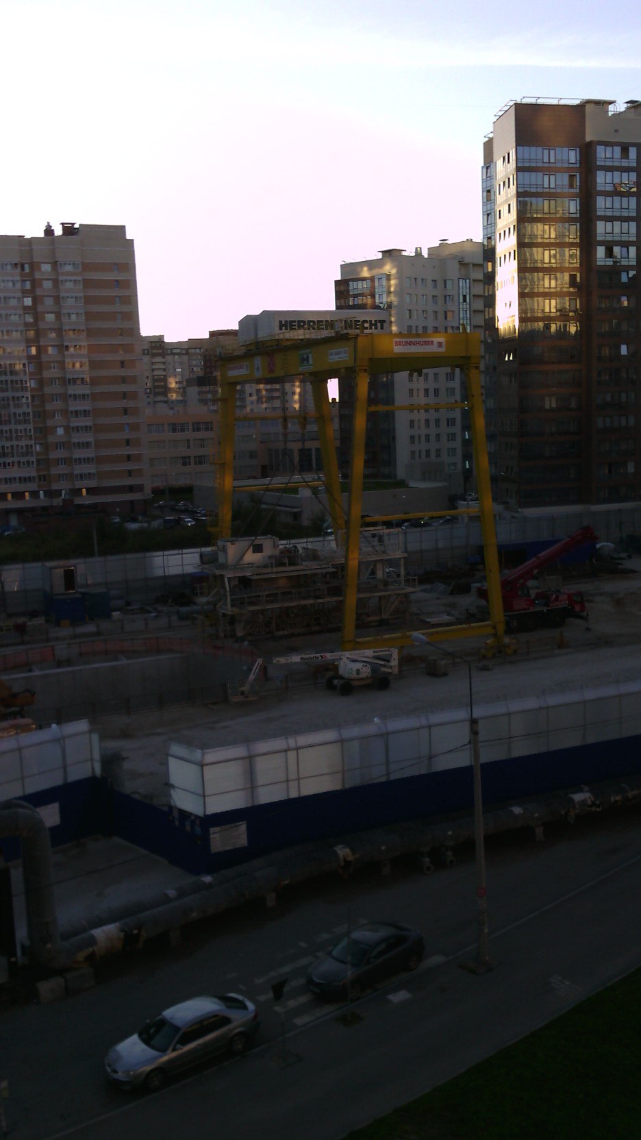

17.08.15, стартовый котлован на Туристской ул.:
