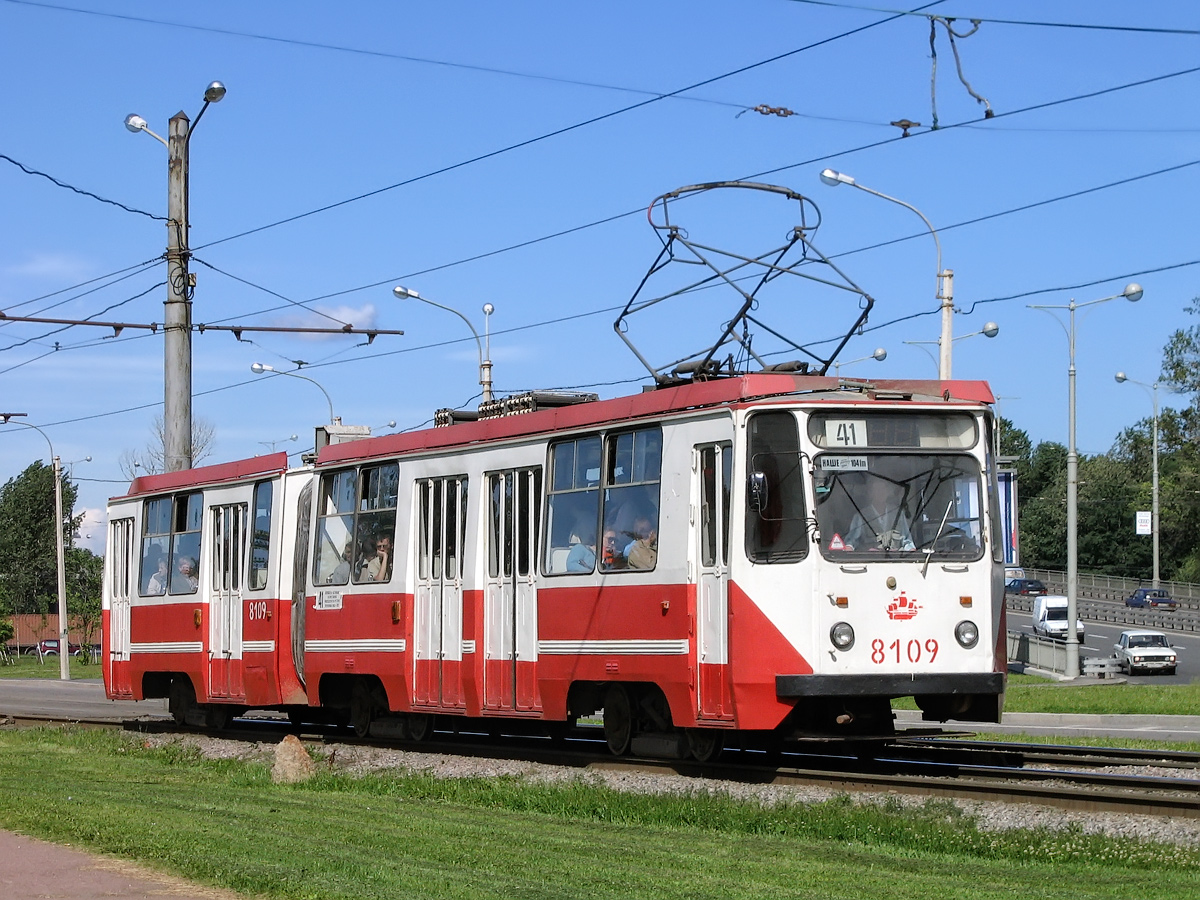

Я заметил, что на большинстве ЛВС-97 значительно проседает задрана секция, будто в задней секции колеса диаметра значительно большего, чем на передней секции...С чем это связано?
- Сообщения: 1252
Обратите внимание на положение секций у сочленения.
Мне всё же интересна причина. А положение - это следствие.

Вы спросили про причину наклона секции, я предложил присмотреться к стыку секций у узла сочленения. На том фото как раз великолепно видно. Если интересно, почему такой стык — очевидно, вариантов всего два.Kaamoos писал(а):Мне всё же интересна причина. А положение - это следствие.

Либо просело, либо со сдвигом закрепили при очередном ремонте (попадалась фраза, что всем 97-м переделывали сочленение, чтобы не развалилось, но точно утверждать не могу). С завода-то они более-менее совпадающими были. Можно даже отследить по СТТСу: http://transphoto.ru/vehicle/3823/#n3918. Например, два фото Дяди Кита в одном и том же месте:
2005 год, http://transphoto.ru/photo/808431/
2015 год, http://transphoto.ru/photo/815244/
Теперь более-менее понятно. Похоже, это результат переделки сочленения. Проседают почти у всех вагонов. у какого-то 060* тоже заметно сильное проседание, особенно когда идёт на раздолбанном участке на пр. Энгельса. Иногда ощущение, что сейчас порвётся узел сочленения.

Странно, что его изначально не сконструировали правильно. Узел сочленения там не хитрый, аналогичный икарусовским и узлам старых высокопольных троллейбусов. У 86х узел посложнее, но там проблем таких вроде не было.
