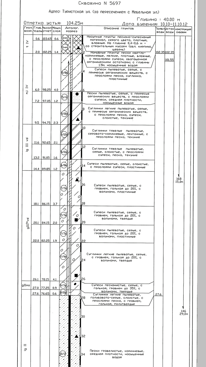

Snake1979 писал(а):
karhu писал(а):200 метров это за 100 метров до пересечения с Мебельной. Геология ещё приемлимая.
А вот самое интересное и щекотящее нервы будет ещё через ~200 метров, года щит подойдёт к этой точке. :evil:
Сразу за Приморским шоссе как раз начинается намывная территория со всеми ее составляющими, что и соответствует разведочным данным.
Немецкая аэрофотосъемка 40-х годов:
Вы вообще представляете, что такое "размыв", старое русло Невы, Вам это о чём-нибудь говорит?
Помните Лесную-Мужества?
Геологическая обстановка между Мебельной и Школьной такая же! Хуже чем под дном финского залива, поверьте.
Для вас есть специально разрез в графике строительства. Можете глянуть и удивиться.
Сейчас в районе это намывной территории сооружается станция Беговая. Так вот грейфер в районе 33 метров ловит котлинскую глину и еле-еле добирается до 36.
Если бы капнули в районе скважины №5697 на глубину 28 метров, у нас бы забил ключ, а земная поверхность над этим руслом начала бы постепенно оседать.

Сообщения: 14717
Snake1979, территории были намыты на заболоченных берегах, где отметки глубин дна не превышали одного метра. Какое это имеет отношение к предстоящей проходке, проходящей на глубине более 10 метров (над шелыгой свода тоннеля)? Под бывшим дном нормальные грунты.

Опять же о запасе прочности на участке "погребённой долины" и при аварии на коммуникациях радом с тоннелем.
