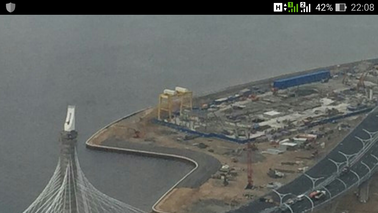

Куда его ставить? Над демонтажным котлованом портальный кран будет ходить. Где узел перегрузки грунта с ленты на вертикальный конвейер делать? Где склад для отвала породы размещать?

Зачем так загодя собрали козловой кран, ведь на Туристской подают блоки обделки кранбалкой в ангаре.

Кран собрали вовремя. Это проходка отстаёт. Ходить он будет поперёк оси тоннеля, а не вдоль.
Куда башню-накопитель конвейерной ленты ставить?
Сообщения: 4082
Кран в сторонке постоит пока не придёт его время.
Блоки хранить с западной стороны и подвозить под краном, а накопитель для ленты, вертикальный конвейр и бункер под породу разместить как на Туристской.

Из первых уст от СМУ-15 узнал, что откатку породы не будут уже переносить - после преодоления Новокрестовской грунт также и продолжит свой путь к стартовому котловану. На Новокрестовской же будут опускать материал + инженерные коммуникации для ТПМК. Для размещения вертикального конвеера как оказалось действительно нет места - существующие границы стройплощадки (на удивление!) не разрешают расширять собственники.

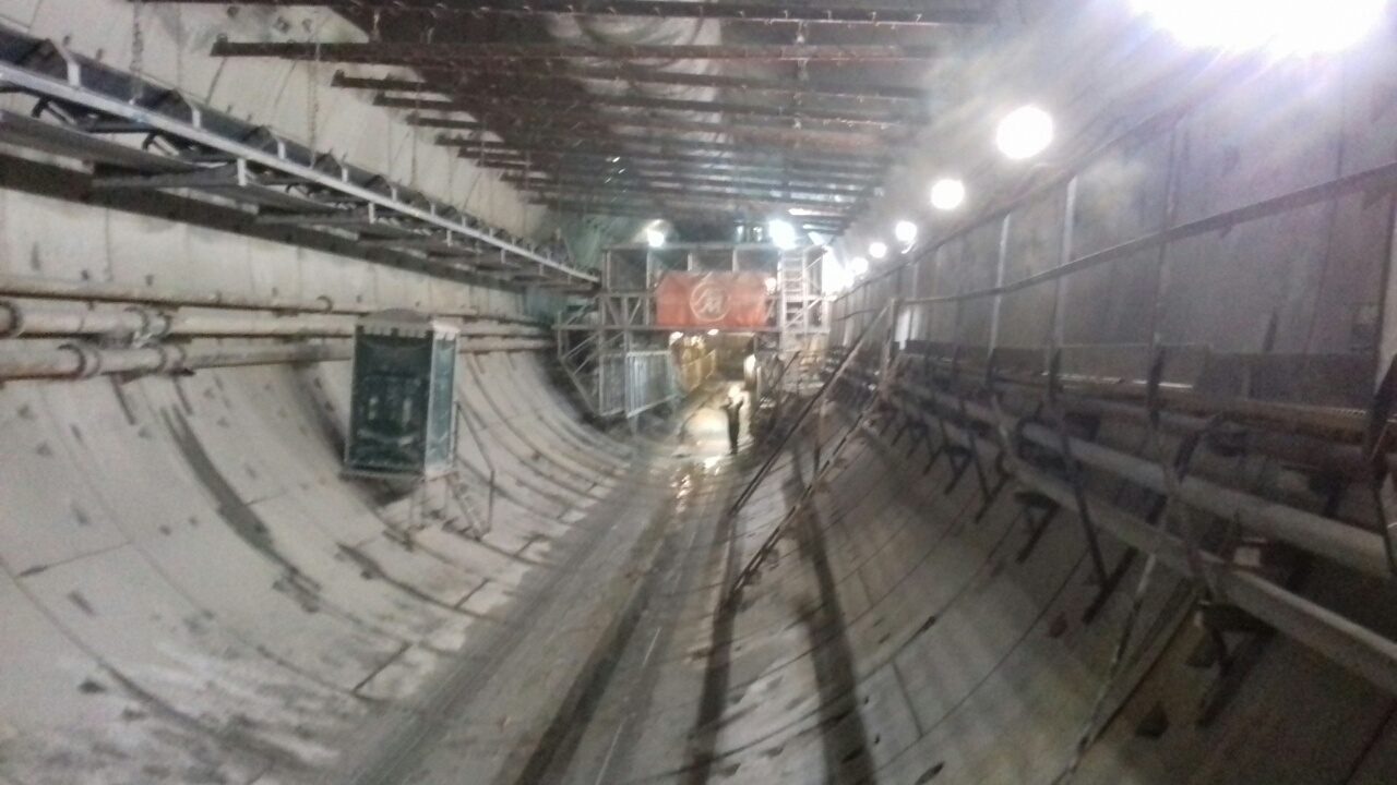

Конвейер подвешивают на двутавры, на которые заливается перекрытие, которые сами подвешены на обделку с технологической платформы щита.
Это значит, что ничего под конвейер не подставляют, он так же остаётся висеть на двутаврах вмоноличенных в перекрытие вентканала.
Что касается стоек под кабеля, то они особо не мешают перемещаться транспорту.

Ну почему, всё возможно: после срезки верхней части тоннеля и заливки 3-й плиты перекрытия станции конвейер подвешивается к перекрытию. Сам тоннель обкапывается и разбирается с наружи.
Те самые подмости, которые будут распирать тоннель при демонтаже его верхней части и заливке 3-й плиты, в момент обкапывания тоннеля могут служить стяжками, дабы тоннель случайно не "разложило".
Но, думается, обкапывать тоннель никто не будет, слишком тесно и сложно получается.
Но может быть будет так - демонтаж обделки будет происходить изнутри тоннеля, но со стороны конвейера сначала будет выниматься блок под конвейером, а затем будет разбалчиваться и аккуратно стягиваться вниз блок обделки находящийся непосредственно за конвейром.
