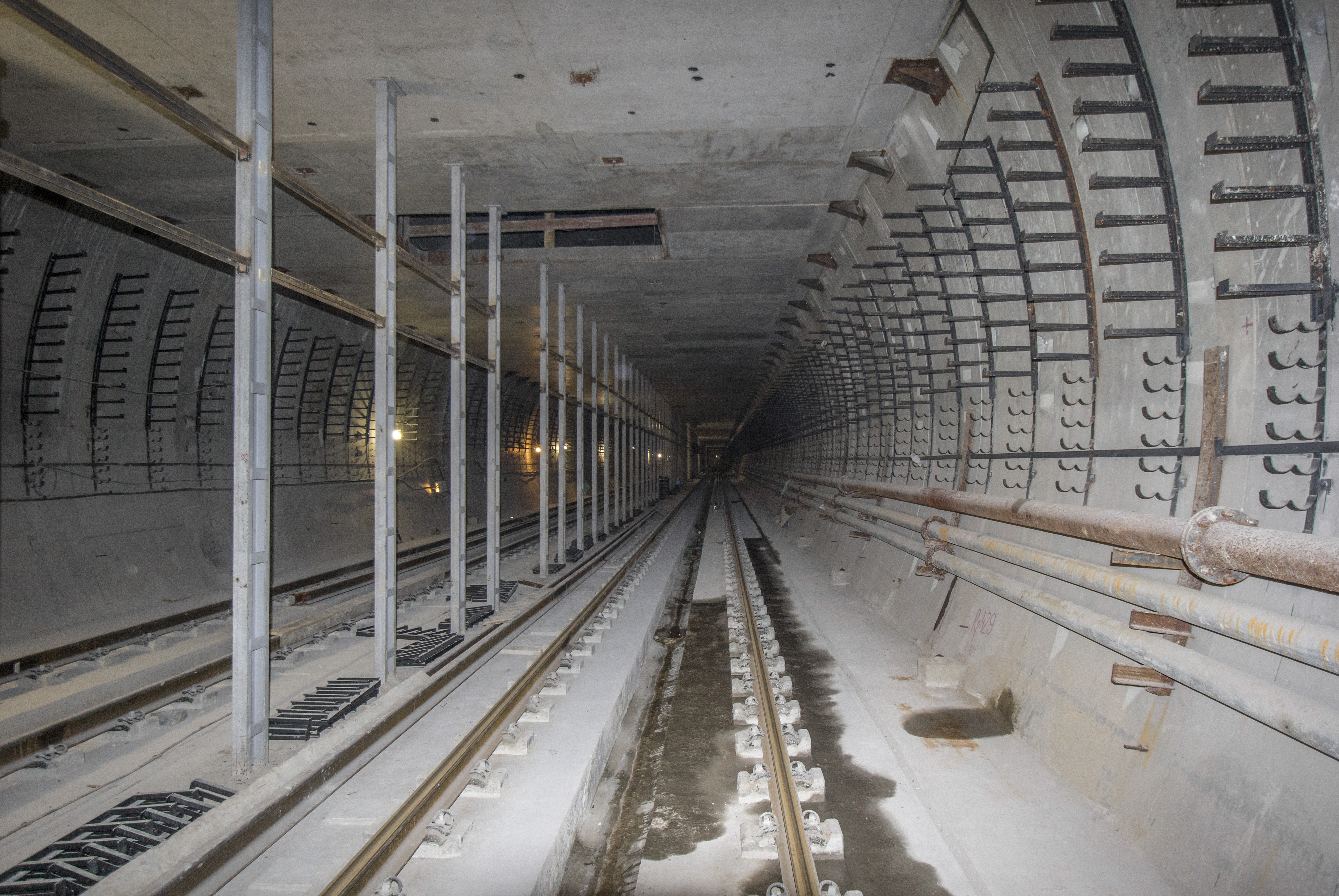

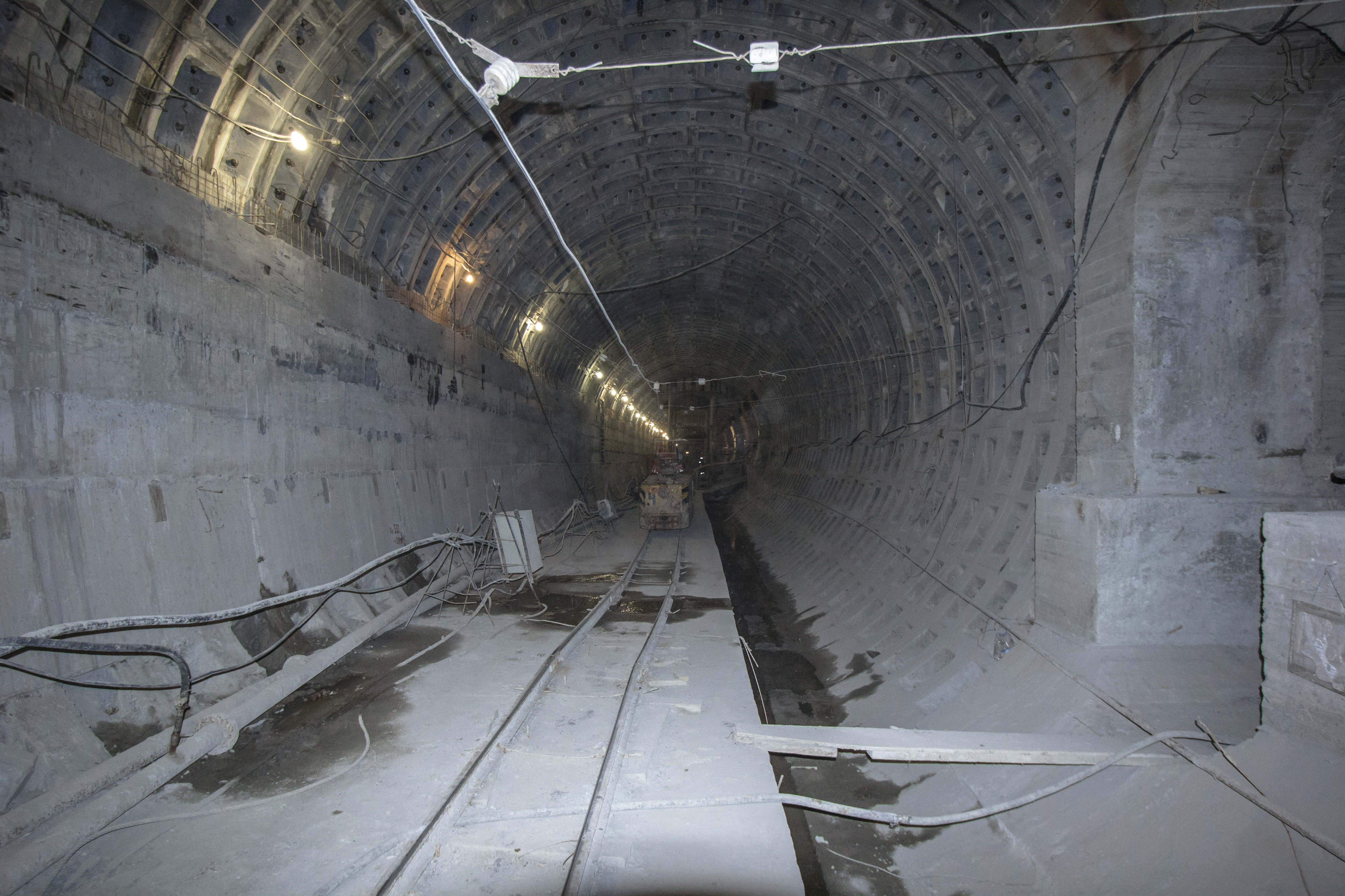

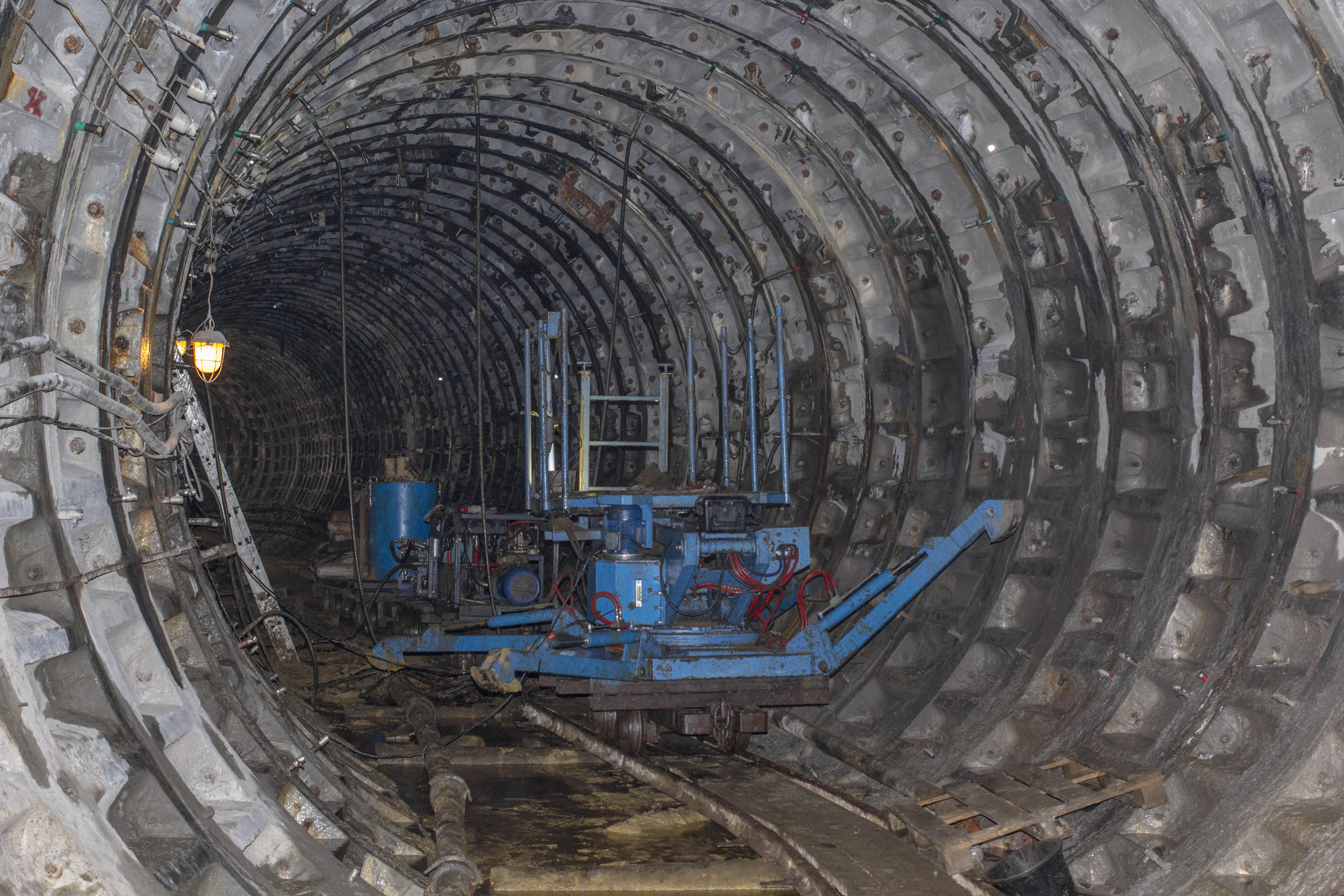

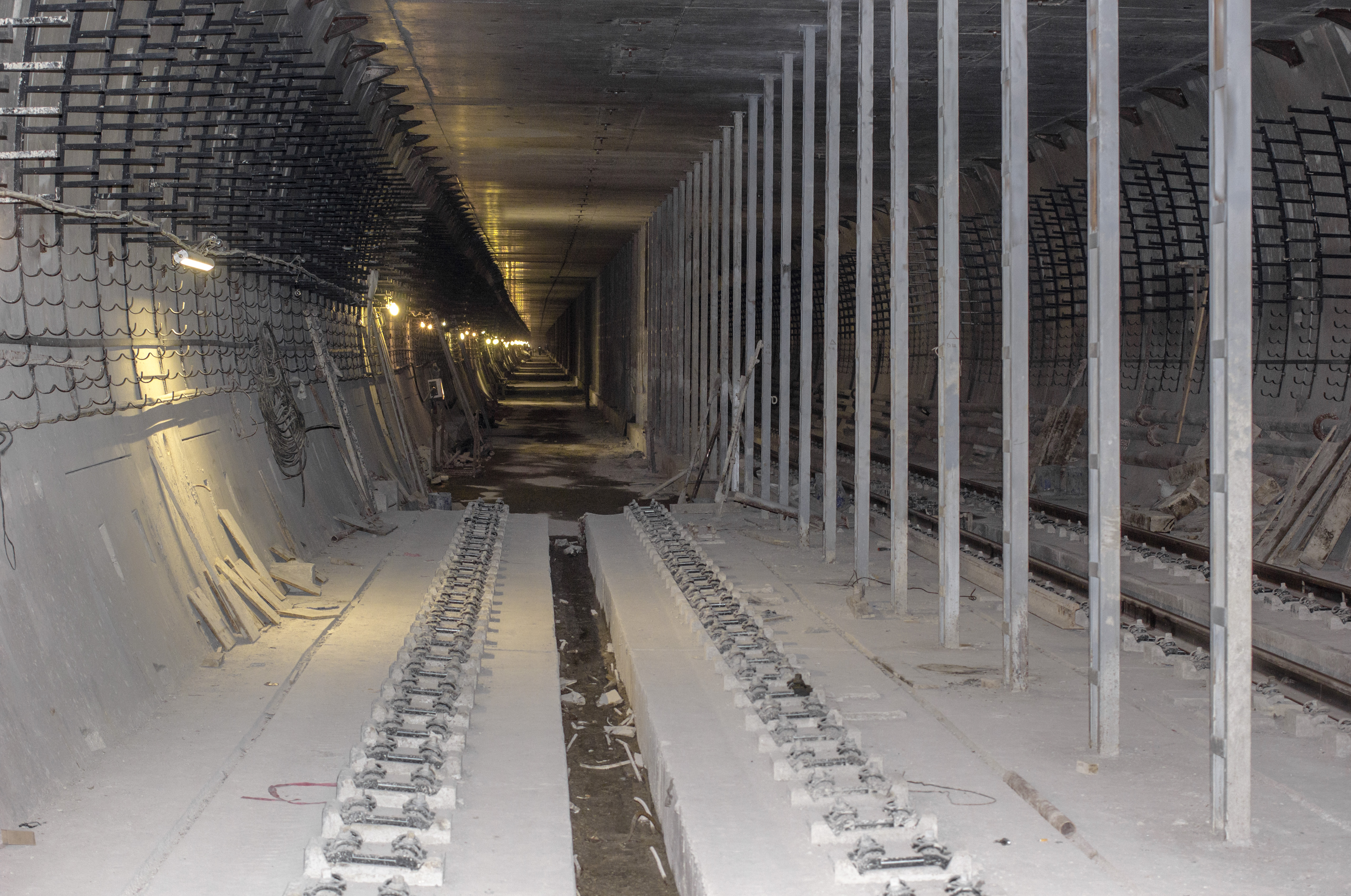

Прогулялся от Пр. Славы до Дунайского пр.
Левый путь почти полностью залили, остались последние метры, по правому пути выполнено где то треть. Разрабатываются сбойки, устанавливаются гермозатворы.
На Пр. Славы продолжается раскрытие проемов. На Дунайской почти тишина

ЛСТ. Уже залита путевая стена (или часть ее)

Левый путь. Почти готов
Правый путь
Правый путь
