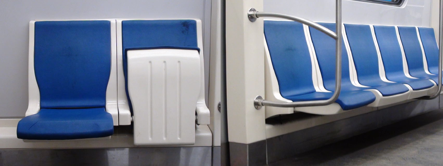

Во многих Юбилейных уже сломаны сиденья. Обратно не возвращаются. А значит сама идея складных сидений теряет смысл.
После того, как вагоны переживут ЧМ-2018, будет замена сидений? Ведь вполне возможно, что почти все уже не будут откидываться.
Если уже через год сиденья сломаны - не сложно предположить, что будет через лет 5.
Сообщения: 3454
Да просто пружина слетела, ремонтироваться должно легко.
Сообщения: 5999
Kaamoos писал(а):Во многих Юбилейных уже сломаны сиденья. Обратно не возвращаются.
Лучше пусть они обратно не возвращаются, чем делают это с жутким грохотом (масса доводчиков уже просто не работает). + многие сиденья уже кто-то "пожрал" с краёв. Выглядит очень некрасиво и неприятно.
Сообщения: 2856
Kaamoos писал(а):Во многих Юбилейных уже сломаны сиденья. Обратно не возвращаются. А значит сама идея складных сидений теряет смысл.
Тем лучше: когда сломаются совсем, сиденья закрепят или заменят на обычные, чуть-чуть исправив тем самым результат клинического кретинизма составителей ТЗ.
Хотя, есть ещё вариант что сидушки уберут совсем, оставив очень много места для уныло-душевного стояния в час-пик, ведь клинические отклонения прочего народа также никто не отменял.

Складные сиденья вообще затея с сомнительной эффективностью. Нигде они толком не прижились, ни в метро, ни в наземном транспорте.
Сообщения: 5999
NeoNavigator писал(а):Нигде они толком не прижились, ни в метро, ни в наземном транспорте.
Зато на их ремонте можно развить неплохой бизнес, т.к. ломаются они везде и регулярно.
Сообщения: 4439
Странно, но пока не развили. В наземном транспорте складные сиденья просто ликвидируют.
