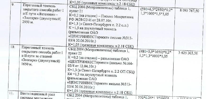

Интересная ситуация получается с корректировкой проекта ст. Планерная (Зоопарк). По старому проекту станция должна была быть глубокого заложения с "островной" платформой. При этом двухпутный щит от стартового котлована должен был быть демонтирован перед станцией (по типу демонтажной камеры перед ст. Приморская) и станция должна была иметь путевое развитие с 3-мя тупиками:
Сейчас планируется станция мелкого заложения с "боковыми" платформами (по аналогии с Беговой, Новокрестовской, Дунайским пр.). Соответственно двухпутный щит будет демонтироваться после станции или прямо в котловане станции. При этом, по исходным техническим требованиям на проектирование участка Савушкина-Зоопарк должно быть предусмотрено следующее путевое развитие ст. Зоопарк: Как такое может быть реализовано?
В смете на строительство перегонов предусмотрено строительство за ст. Зоопарк 1650 метров открытым способом: А куда встроить 3 и 4 путь? Получается все 4 пути будут строиться открытым способом, а 1 и 2 путь будут расходиться?
- Сообщения: 13898
- id ВКонтакте: 0
Re: Планерная (Зоопарк)
Похоже, что составители техзадания сильно спешили и в результате - ошибка на ошибке.
Если 5 и 6 тупики должны быть продолжением 1 и 2 главных путей, а 3 и 4 тупики (судя по схеме) - между ними, то станция никак не может быть с боковыми платформами (на станциях мелкого заложения, имеющих четыре тупика, расстояние между главными путями - 12,9м).
Кроме того, совершенно непонятно, зачем делать на 6-вагонной линии 5-й тупик для размещения двух составов 8-вагоного формирования, при том, что остальные три - для двух составов 6-вагонного формирования?
Да и строить двухпутный тоннель длиной 1650 метров открытым способом при наличии механизированного щита в здравом уме никто не будет. Опять же, ради чего строить двухпутный тоннель длиной 1650 метров, если необходимая длина тупиков - на два состава, т.е. не более 300 метров?
Из приятного: "4 станционный путь в перспективе использовать как соединительную ветвь с Линией 5 (станция "Шуваловский проспект")"
