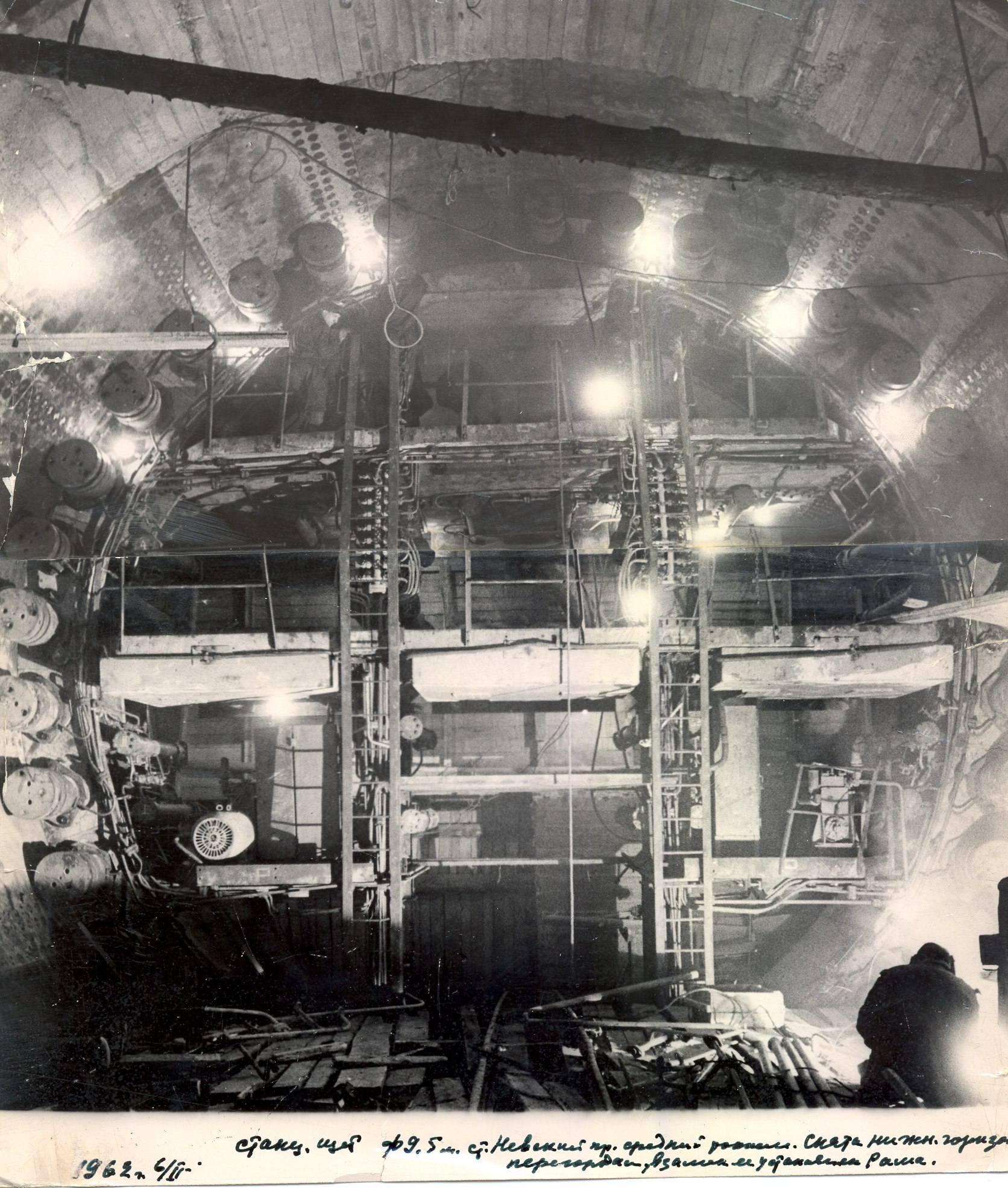

Вряд ли кто-то подробно раскажет об этих щитах...
Но вот только что попалась фоточка.
А мы всё вручную фигачим. Лебёдочками. Тоннель на 9,8.
Капитализм.
Сообщения: 13923
Re: Проходческий щит для "Ленинградского" односвода
Такие немеханизированные щиты были спроектированы для строительства московского метро.
Широко применялись при строительстве первой очереди Ленинградского метрополитена для проходки станционных тоннелей наружным диаметром 9,5 м (а также среднего тоннеля станции "Невский проспект").
Названия щита, к сожалению, на знаю.
Чтобы щит при проходке не отклонялся от трассы - предварительно проходилась опережающая штольня, в которой бетонировался направляющий лоток. Благодаря применению таких щитов достигалась весьма неплохая скорость сооружения станционных тоннелей (почти цикл в смену).
Главный минус - необходимость сооружения монтажных и демонтажных камер, и время на монтаж и демонтаж щита.

в40, название на предыдущей странице в скане.
Сообщения: 13923
Спасибо! Судя по картинкам это - станционный щит М-80.
