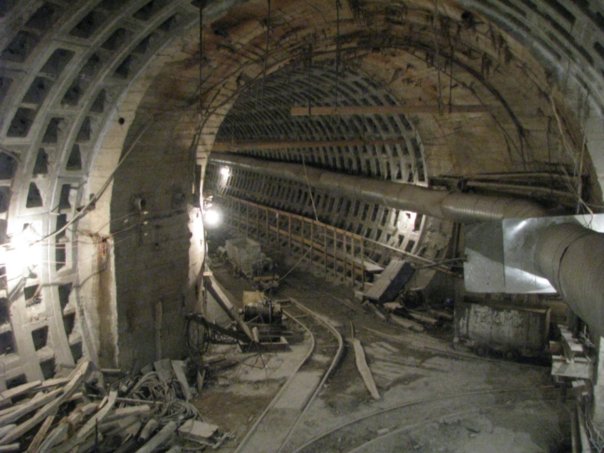

Очень поразила ВШ-406 наличием полушпалков почти по всей длине подходного тоннеля, по-видимому для сооружения камер съездов и всего остального использовался тяжёлый или мощный транспорт, либо работы были долгосрочными

Re: Вопросы по ВШ
Думаю, что дело обстояло несколько иначе.
Шаг между полушпалками соответствует ширине колец подходного тоннеля, т.е. примерно 1 метр. Видимо узкоколейка лежала на этих полушпалках до последнего, - когда в подходном тоннеле уже бетонировалось жесткое основание. Потом узкоколейку разобрали, а полушпалки просто "забыли" вытащить.
Как вариант, на них могла быть уложена временная колея для транспортировки ВОМДов от перегонного тоннеля к венткамере.

Re: Вопросы по ВШ
Неужели полушпалки бетонируются каждый раз при сооружении узкоколеек?Или такая практика имела место на старых шахтах?

Re: Вопросы по ВШ
При проходке тоннелей полушпалки обычно не ставят - рельсы укладываются прямо на лотковые блоки. Но полушпалки могли уложить для того, чтобы приподнять узкоколейку выше уровня жесткого основания непосредственно перед его бетонированием (в том числе и для того, чтобы очистить и промыть лотковые блоки).
