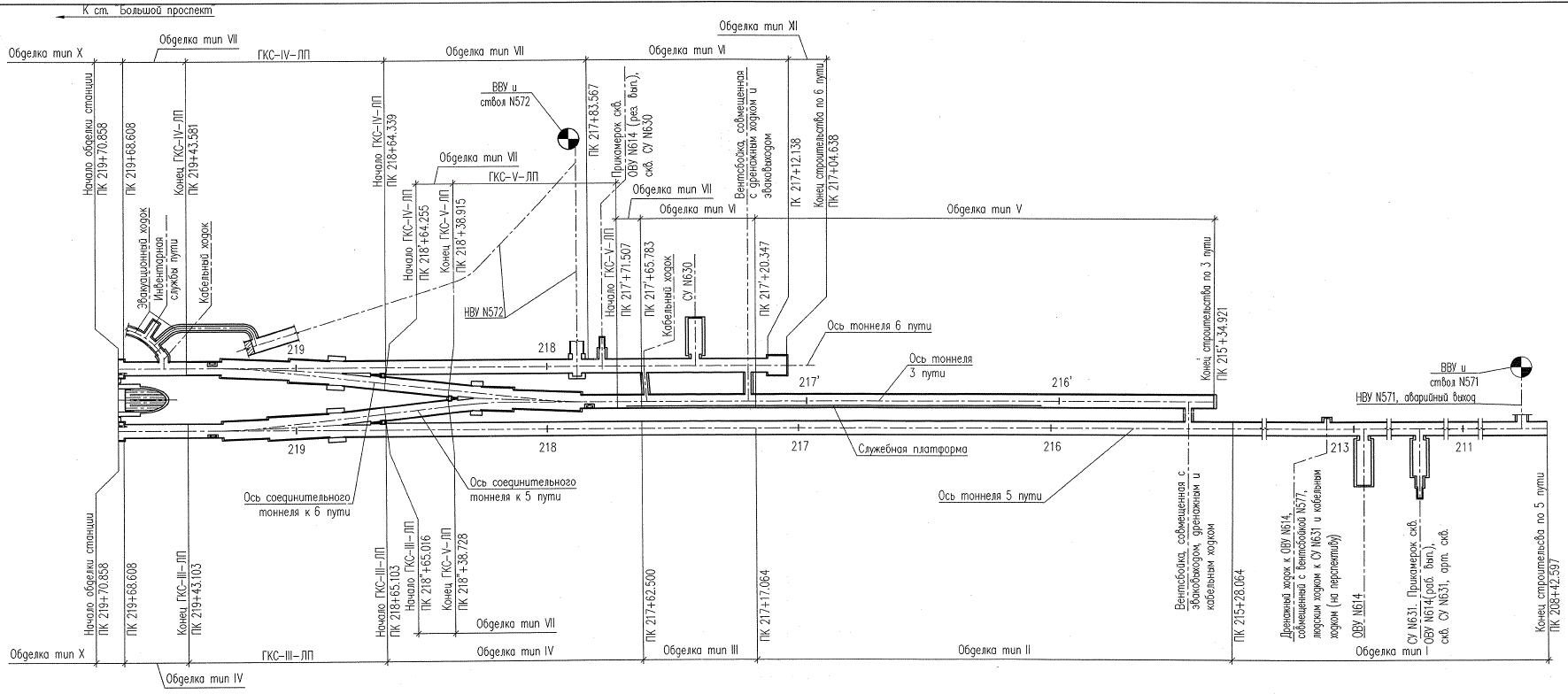

Этот тупик - будущая ССВ с Кольцевой линией? Если так то интересно, его будут как-то загибать заранее в том направлении, или он будет строго прямой?

Были же схемы:

На мой взгляд никакой ССВ из этого тупика не планируется. От конца тупика до ближайшей сбойки между перегонными тоннелями буквально 200 метров, да ещё в кривой. Опустить или поднять тоннель на таком малом расстоянии явно нельзя. И демонтажной камеры не предусмотрено, а идти такой длинный перегон вручную...

mx писал(а):Опустить или поднять тоннель на таком малом расстоянии явно нельзя.
Легко! Можно пройти над перспективным 6-м тупиком кривой 200-метрового радиуса. Только для этого необходимо один тупик поднять условно на 3 метра (3-й), а другой - опустить на 3 метра (6-й). Тем более, что перед станциями довольно часто делаются тормозные горки с 30-тысячными уклонами.
- mx
- Сообщения: 3885
- Откуда: 59`50N 30`25E
Уклон там 3 ‰, причем по всем трём путям - между ними сбойки в одном уровне. Поднимать придётся на 6 метров "винтом" на участке длиной всего 200 метров. Если бы планировали ССВ - придумали бы что попроще.
- Сообщения: 13901
- id ВКонтакте: 0
6-й тупик от ПК 217 до ПК 213 и далее - ещё не построен. Поэтому, если в этом будет необходимость, его можно заглубить, чтобы над ним построить ССВ. Правда, ещё потребуется сооружение дополнительной МВУ в пониженной точке тоннеля.
Так что возможность строительства ССВ имеется. Другое дело - есть ли в этом необходимость? Для перегонки составов на Кольцевую линию предпочтительнее ССВ с МПЛ.
