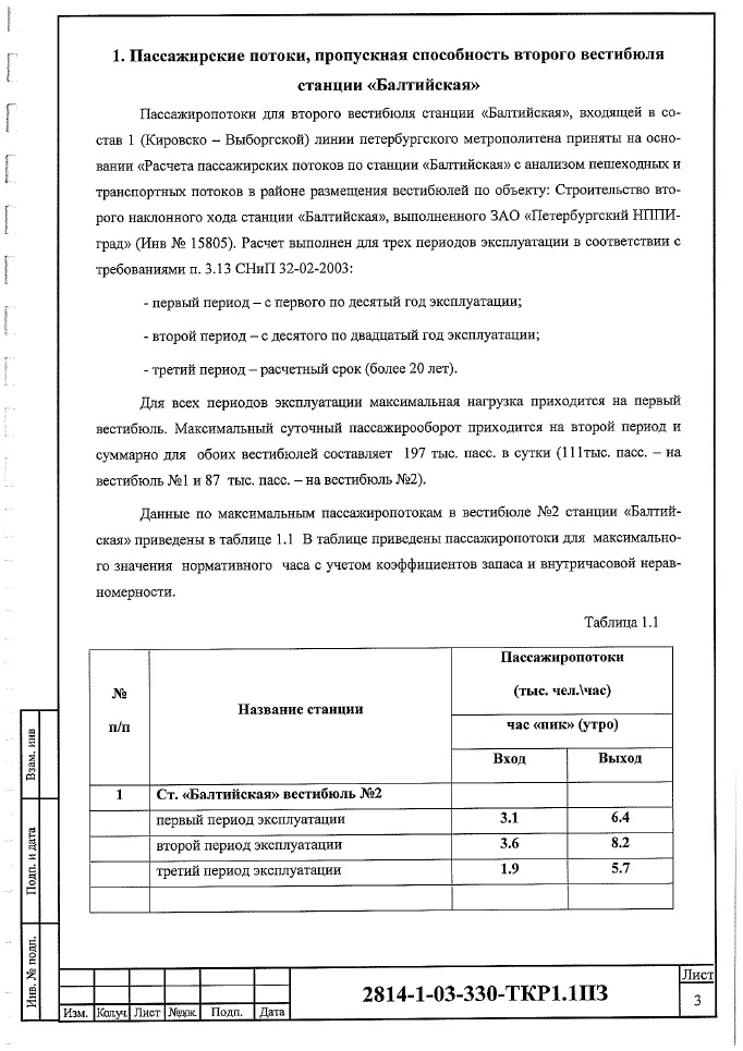

Схемы из проекта 2013 года, который в настоящее время корректирует "Ленметрогипротраснс".

Расчетные пассажиропотоки:
