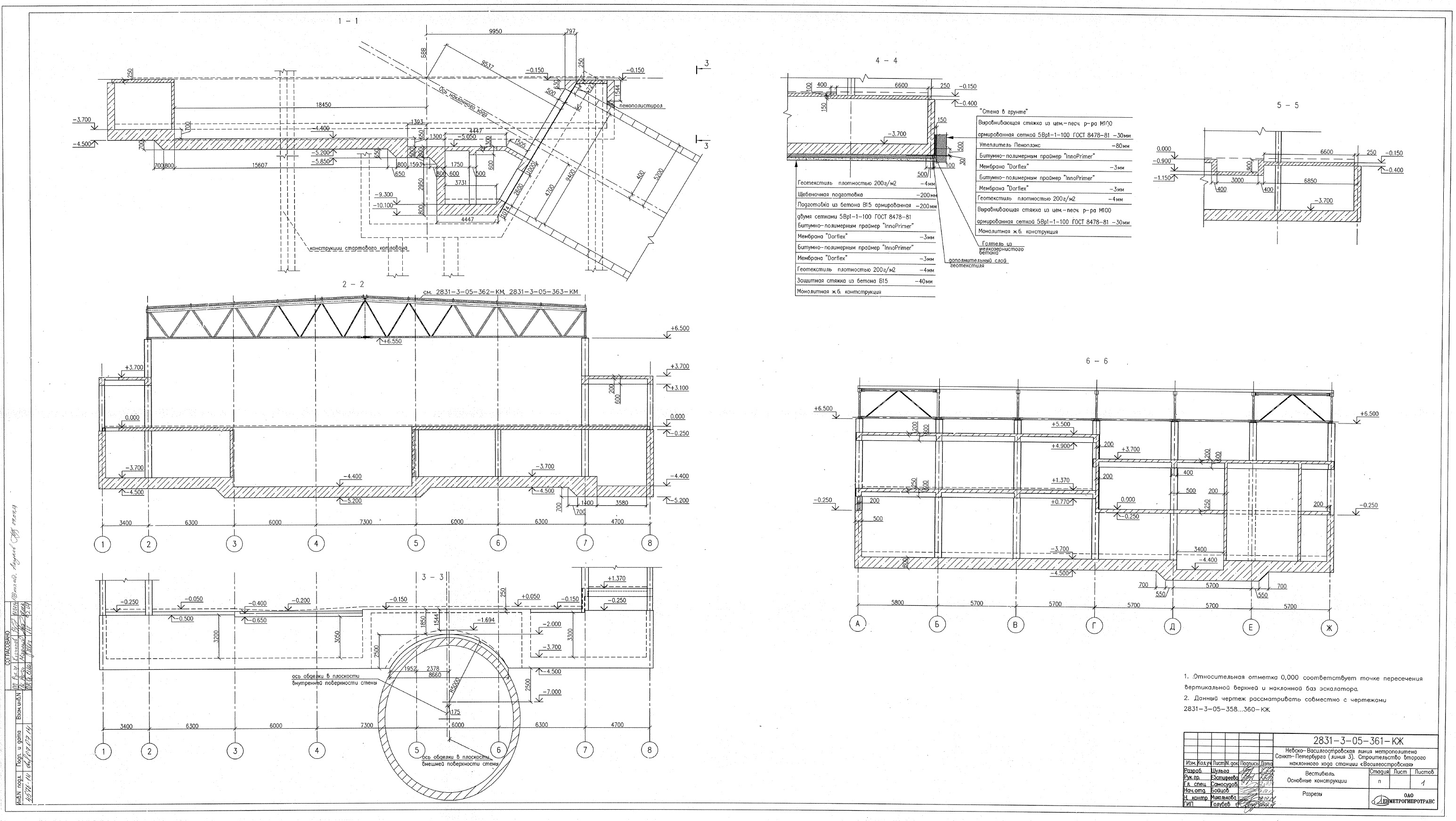

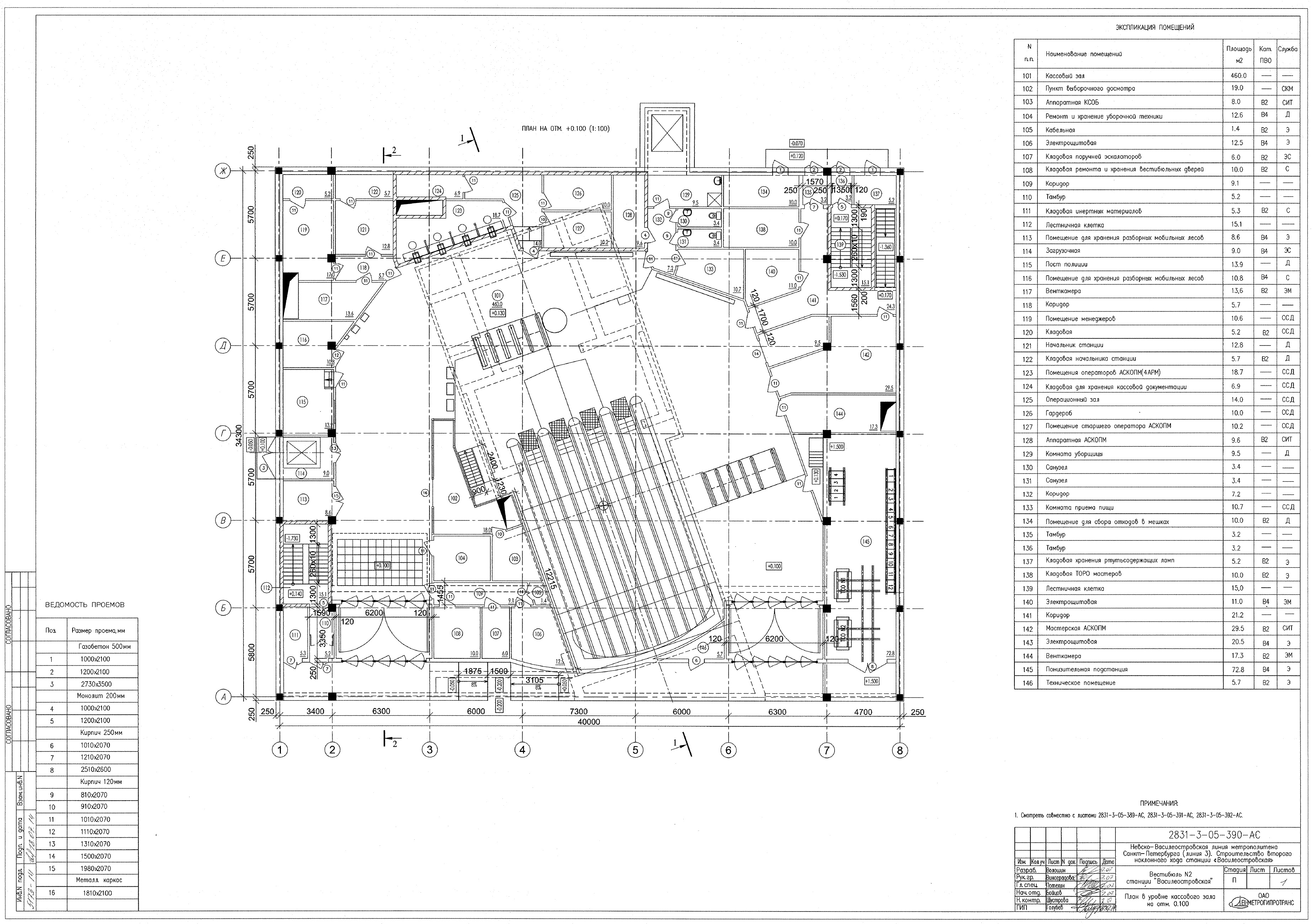

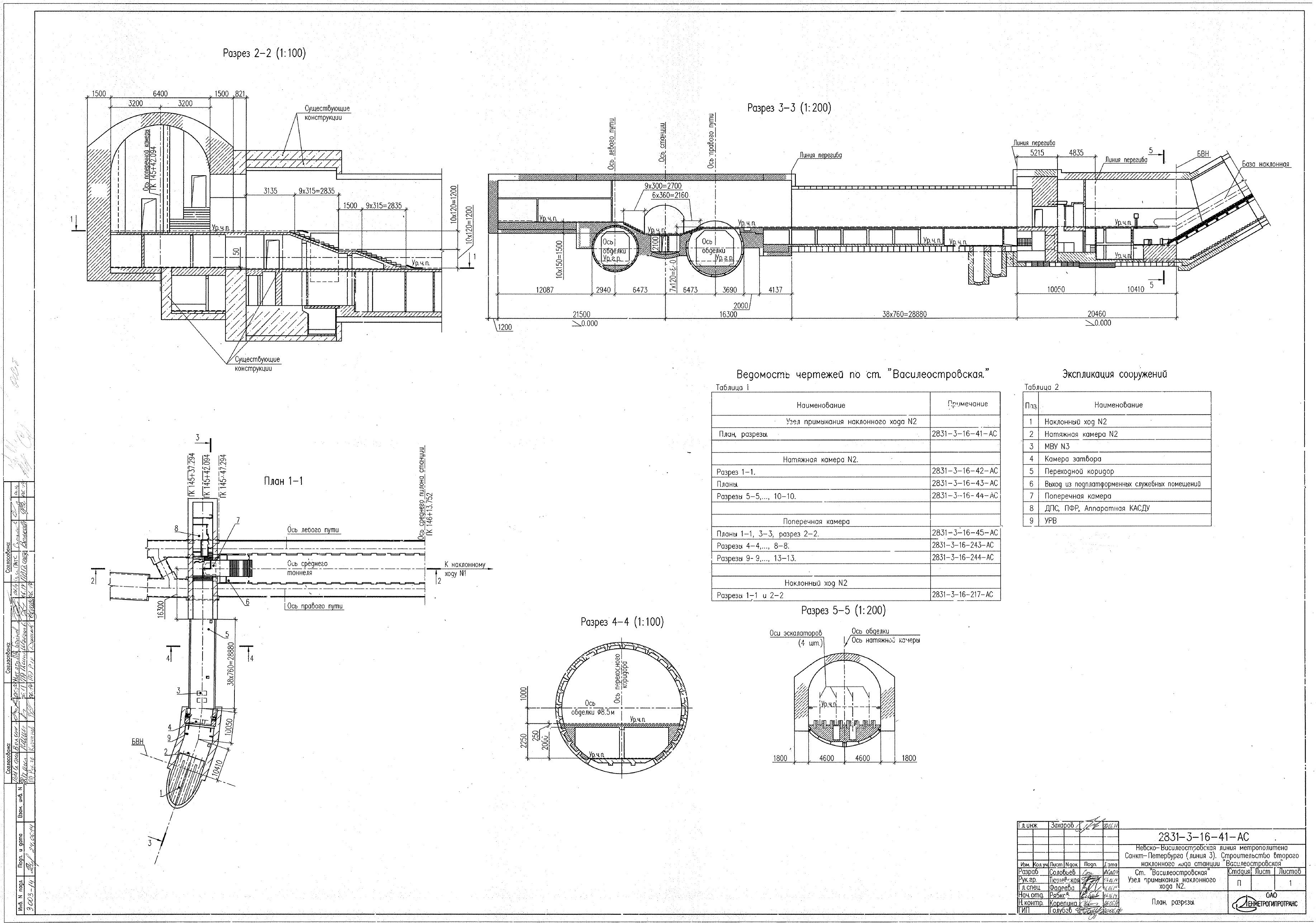

mx писал(а):Объявили конкурс на корректировку проектной документации. Срок исполнения - 23.09.2020.
Схемы из конкурсной документации. Проект, разработанный в 2013 году, который сейчас корректируют:

Re: Василеостровская. Второй выход
Удивляет то, что диаметр перехода к эскалаторам и к станции Кольцевой линии всего 6м, учитывая, что это будет единственный выход со станции кольцевой линии, да еще и совмещенный с переходом.
Интересно, что именно будет пересмотрено в новом проекте???

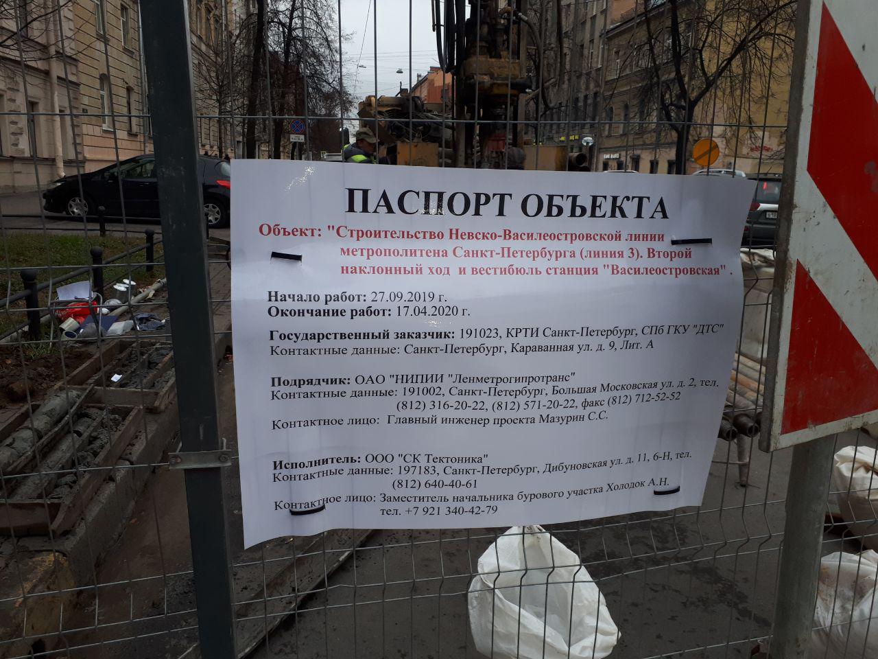

Недавно у Пятёрки.
А сейчас две буровые работают в сквере по соседству.
