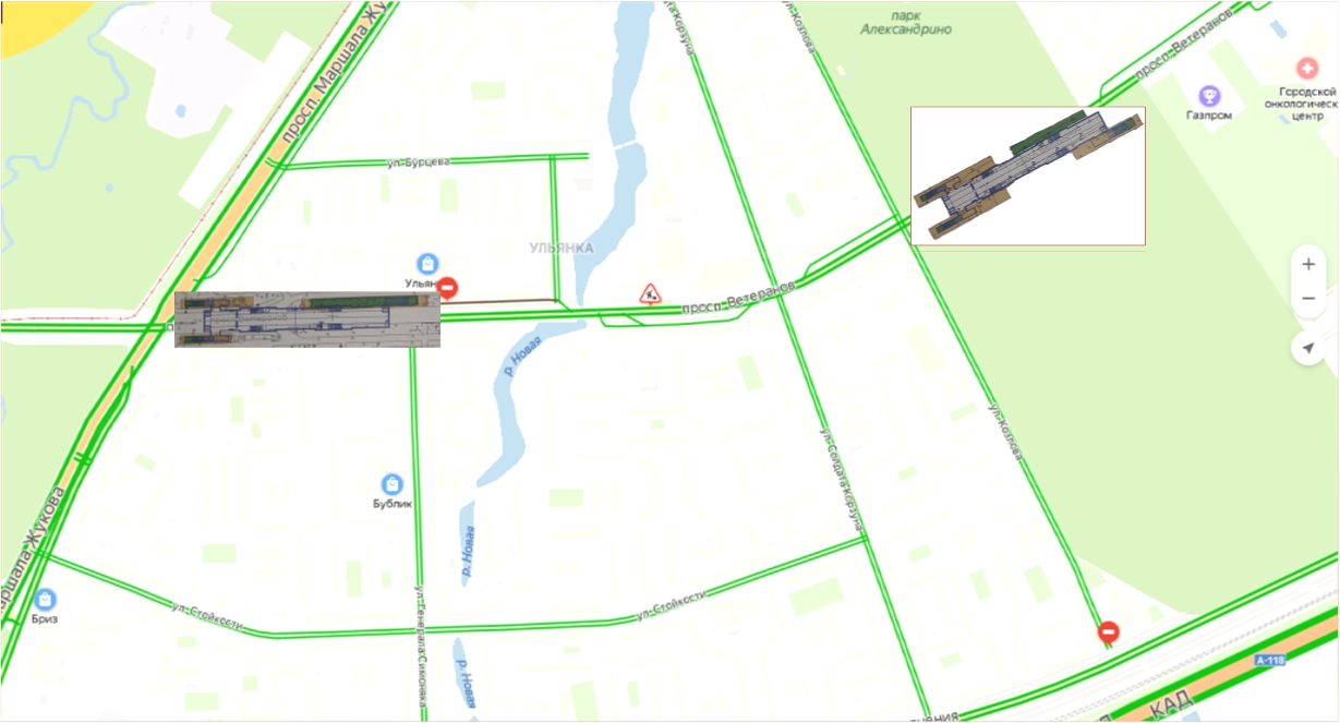

Может и так. Но в данном проекте я бы сделал так:
мих1.т
- Сообщения: 315
- Зарегистрирован: 26 апр 2018, 14:20
- Станция метро: Брестская
Re: Кировско-Выборгская линия. Продление за "Проспект Ветера
GelezinisVilkas писал(а):А может так?
Вид со спутника на возможный второй вестибюль.
- Alexsey
- Сообщения: 883
- Станция метро: Парк Победы
Если предположить, что так то расстояние между станциями 812 м
