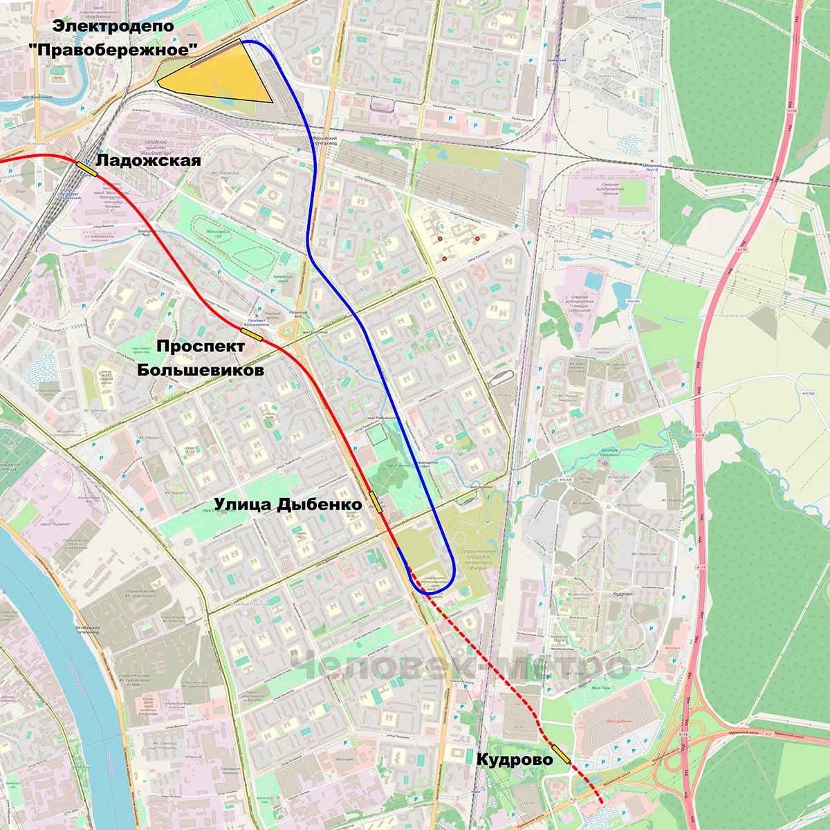

С депо "Правобережное" (по крайней мере с наименованием) сложилась интересная ситуация. Указанное наименование упоминается одновременно в 2-х гос. контрактах:
1. Выполнение работ по разработке предпроектной документации строительства объекта: "Строительство участка Лахтинско-Правобережной линии метрополитена от станции "Улица Дыбенко" до станции "Кудрово" с электродепо "Правобережное" для нужд Санкт-Петербурга.
2. Выполнение работ по разработке предпроектной документации по объекту: "Строительство Кольцевой линии метрополитена от станции "Лесная - 2" до станции "Ладожская - 2" с электродепо "Арсенальное" для нужд Санкт-Петербурга.
В гос. контракте на предпроект участка ЛПЛ указано:
1. Электродепо «Правобережное»:
1.1. Вариант 1. Санкт-Петербург, Красногвардейский район, квартал 61- 01, ограниченный УДС.
1.2. Вариант 2. Ленинградская область, Всеволожский район.
1.1. Перегонный тоннель закрытого способа работ 8900 м. (соединительная ветка)
1.2 Перегонный тоннель закрытого способа работ 4000 м. (соединительная ветка)
В первом варианте это выглядит так (почти 9 км соединительная ветка):
Взято отсюда.
Второй вариант - это территория, предоставляемая областью за станцией "Кудрово".
В гос. контракте на предпроект КЛ указано:
Перегонный тоннель закрытого способа работ 1750х2 м. («Ладожская-2»-электродепо «Правобережное»)
Проработка одного (или более) вариантов размещения сооружений:
- электродепо «Арсенальное» (S=24,3 тыс. м2)
Тут тоже самое место, что и в первом варианте ЛПЛ:
Таким образом получается следующее:
1. Если область предоставляет место под депо - это будет "Правобережное", а место у "Ладожской" - становится депо "Арсенальное" (КЛ).
2. Если область место не находит. Обе линии замкнут на "Правобережное", что у "Ладожской"? Такое вообще возможно: две соединительные ветки от двух линий в одно депо?
Re: Электродепо "Правобережное"
Не, ну это уж перебор.
Был же вроде вариант с тупиком за Дыбенко в случае размещения в Красногвардейском районе?
И возникает другой сопрос: есть ли возможность переноса служебных помещений за Ладожской во вновь построенные выработки и размещения за Ладожской съездов в пристыкованные к торцу тупики?
Возможно даже без перекрёстного съезда, т.к. там явно не хватает для этого места.

от платформы нева справа есть кусок его надо осушить там место вполне, и это еще Питер. Единственное тоннель надо за Кудрово вправо повернуть, и как бы назад. Примерно так
