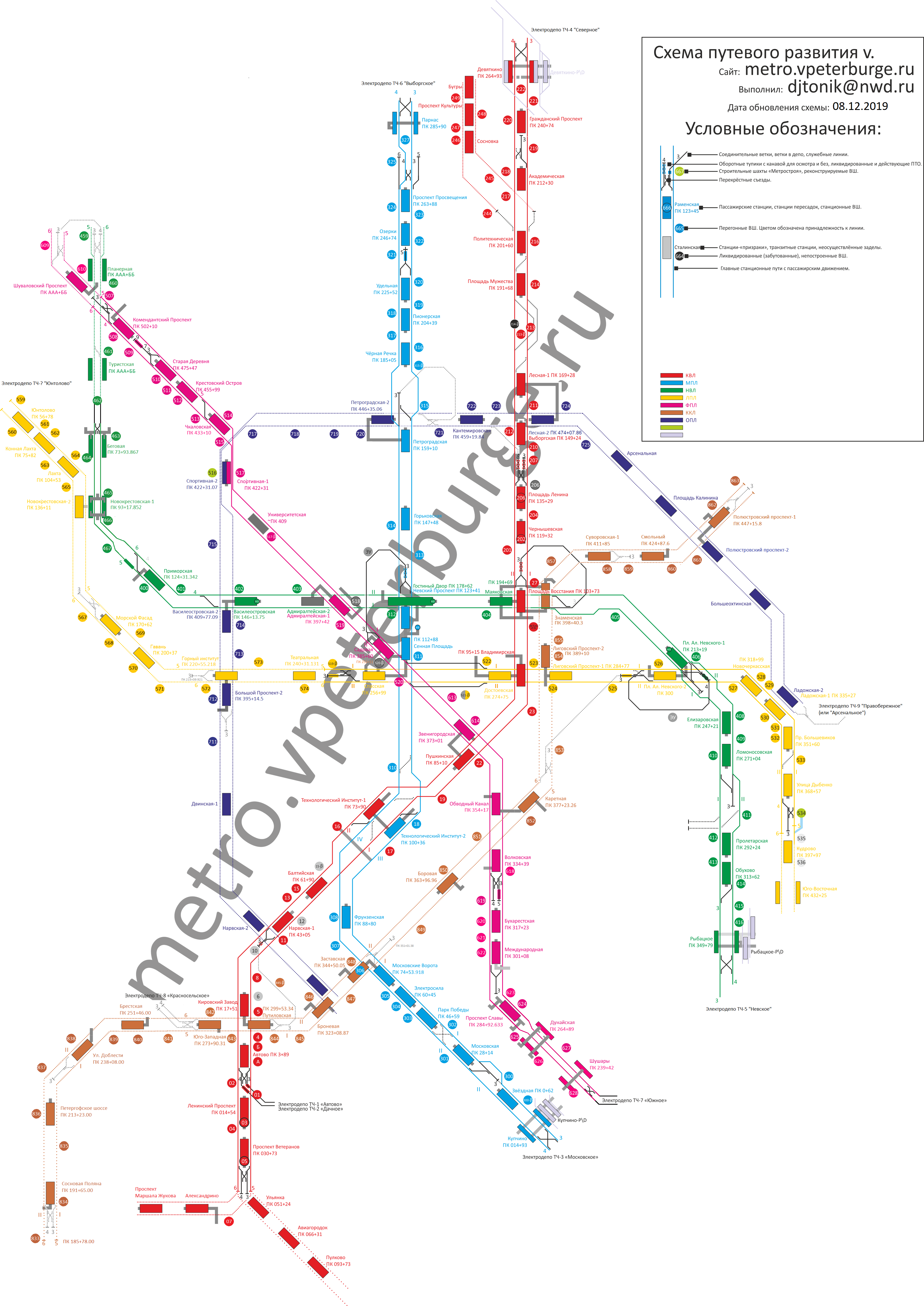

Схема путевого развития (2).
- Florstein
- Сообщения: 2879
Re: Схема путевого развития (2).
Мило. Я могу понять, отчего Удельная так обильно колосится, но вот почему столь буйным цветом зацвела Выборгская?

Потому, что гораздо раньше стали удобрять...

Florstein скажу больше, там весь центр цветёт и пахнет

Надо бы ус подальше от Дыбенко оттянуть, там же хороший задел есть.

Михаил к сожалению у меня нет трассировки дальше тупиков

Давно уже не обновлялась схема путевого развития djtonikа на сайте. Дополнил эту схему имеющимися на настоящий момент сведениями. Ваши комментарии.

а откуда взяты пикеты по Лахте-Юнтолово? Пулково?

Alex Gleys писал(а):а откуда взяты пикеты по Лахте-Юнтолово? Пулково?
Из исходной схемы по ссылке.

Gleb писал(а):Дополнил эту схему имеющимися на настоящий момент сведениями. Ваши комментарии.
Спасибо за проделанную работу!
1. На ЛПЛ за "Морским фасадом" должны быть два оборотных тупика с перекрёстным съездом (как на "Проспекте Ветеранов"), а далее - сближение боковых тупиков в один двухпутный тоннель. Соответственно, следующие станции (как минимум, две из них - "Новокрестовская-2" и "Лахта") должны быть с боковыми платформами.
2. При продлении НВЛ севернее "Беговой" за "Туристской" планируется перекрёстный съезд.
3. На НВЛ за "Приморской" смотровая канава ликвидирована.

Как-то сложно верить в сразу две вилки на КВЛ

в40 писал(а):1. На ЛПЛ за "Морским фасадом" должны быть два оборотных тупика с перекрёстным съездом (как на "Проспекте Ветеранов"), а далее - сближение боковых тупиков в один двухпутный тоннель. Соответственно, следующие станции (как минимум, две из них - "Новокрестовская-2" и "Лахта") должны быть с боковыми платформами.
По Вашим предложениям:
Адмирал писал(а):Как-то сложно верить в сразу две вилки на КВЛ
Я тоже в это не верю. Но пока так в официальных схемах. Пулково, наверно, само собой отпадет, а Сосновский радиус может в отдельный участок превратится.

Если не ошибаюсь, то судя по
viewtopic.php?f=52&t=37961&start=120
никаких заделов под разветвление за пр.Ветеранов не планируется.

Интересно, до Стрельны они как продлевать собираются? В отраслевой схеме висит отрезок Петергофское шоссе - Стрельна, как альтернативный вариант трассы.

мих1.т писал(а):Интересно, до Стрельны они как продлевать собираются? В отраслевой схеме висит отрезок Петергофское шоссе - Стрельна, как альтернативный вариант трассы.
Я так понимаю это вопрос в никуда. Так как ни в материалах предпроекта, ни в гос. контракте на проектирование участка Казаковская-Сосновая Поляна про задел на Стрельну не сказано.
