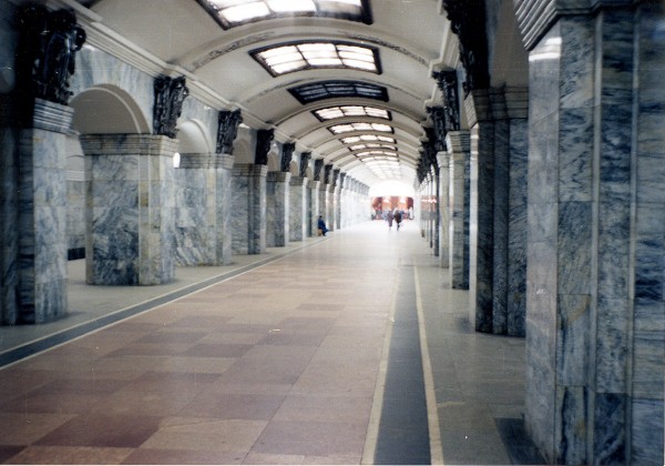

Конкретно такого фото, кажется, еще не видел. На колоннах еще оригинальная облицовка, на потолке - светильники еще в оригинальном виде, но в плохом техническом состоянии. Лавочки стоят у колонн.
Девяностые или начало нулевых, судя по всему. Хотя кто его знает, может, и раньше.

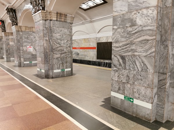

Кажется, здесь еще не было. ПМ продолжает уродовать одну из красивейших станций. На сей раз, они решили, что без изоленты на каждой стороне каждой колонны, люди не смогут найти выход

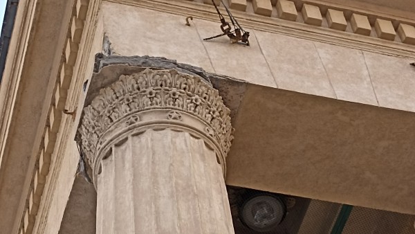

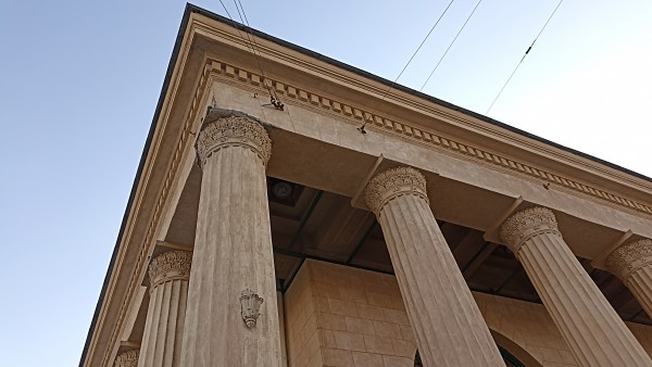

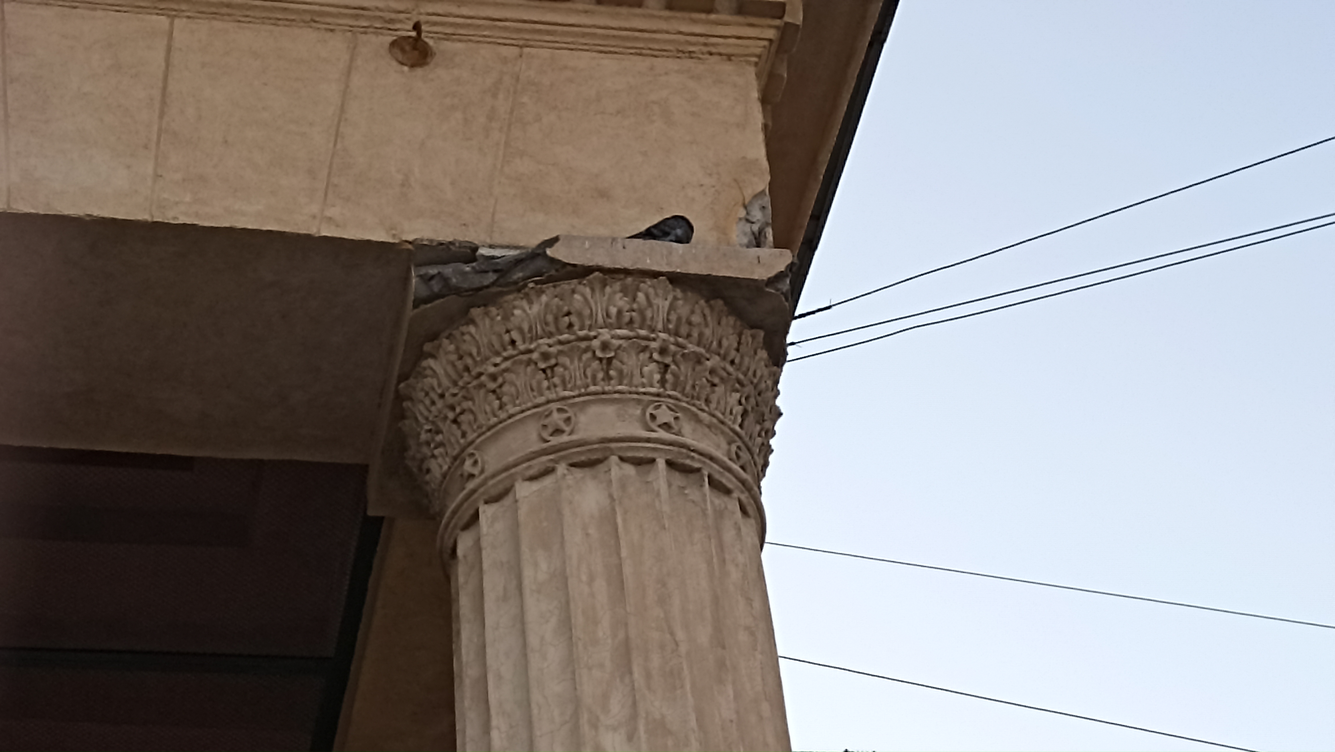

Не прошло и 10-ти лет, как "капремонт отклеился"! Квадратная часть над боковой колонной обсыпалась. Буду писать обращение в ПМ и КГИОП. Как видно по архиву форума, фасады ремонтировались в 2012 году.

Фасады-то ремонтировались.
Вот только фото отчетливо показывает, что отвалилась не часть фасада, а часть капители колонны - части несущей конструкции здания. А что этому способствовало - нужно выяснять. Возможно, что многолетняя коррозия арматуры внутри бетонной плитки.
