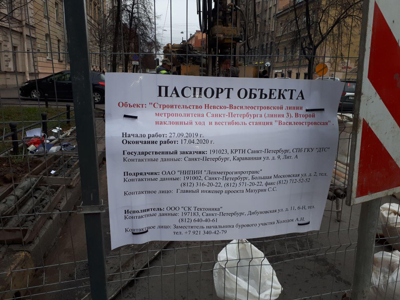

На 10 линии начались буровые работы

Недавно у Пятёрки.
А сейчас две буровые работают в сквере по соседству.
