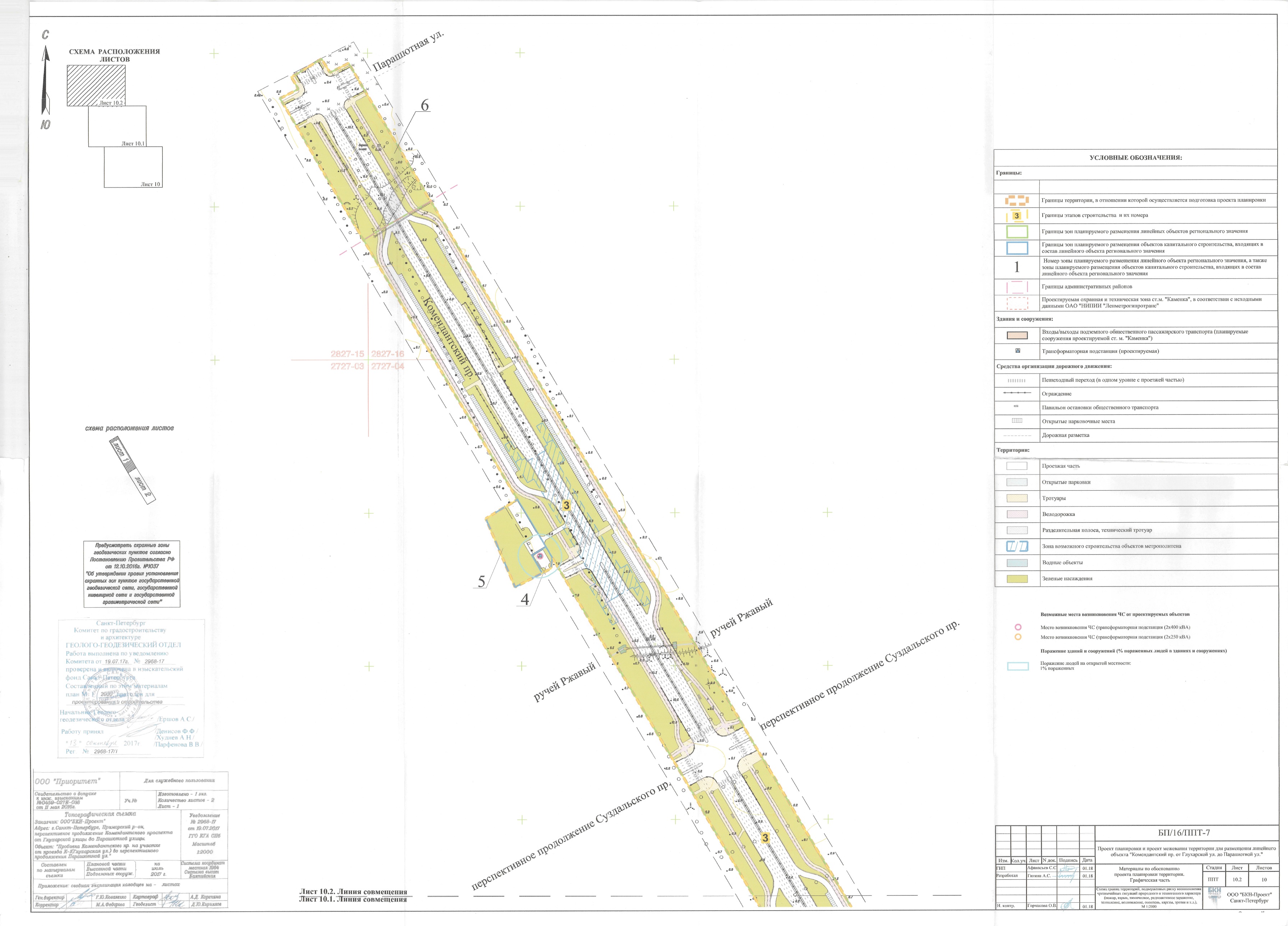

Участок под перспективное строительство станции "Магистраль № 31" утвержден постановлением Правительства Санкт-Петербурга (далее - ПП СПб) от 22.12.2014 г. № 1213 "Об утверждении проекта планировки с проектом межевания территории, ограниченной проектным продолжением пр. Королева, Плесецкой ул., проектируемым проездом, береговой линией р. Каменка, в Приморском районе". Схемы из обоснований к проекту планировки территории:
В соответствии с ПП СПб от 12.11.2019 г. № 785 "Об утверждении проекта планировки с проектом межевания территории для размещения линейного объекта регионального значения "Командантский пр. от Глухарской ул. до Парашютной ул." обозначены участки и местоположения всех трех станций: "Магистраль №31", "Каменка ", "Коломяжская". Однако, только участок и вестибюли ст. "Каменка" обозначены как утвержденные, а участки под ст. "Магистраль №31" и "Коломяжская", как "зона возможного строительства объектов метрополитена". Схемы из обоснований к проекту планировки территории:

Из интересного: станция "Коломяжская" (между Суздальским проспектом и Парашютной улицей) может быть построена в разных вариантах, т.к. обозначена как на территории депо (наземная), так и под перспективным продолжением "Комендантского проспекта" (подземная).
