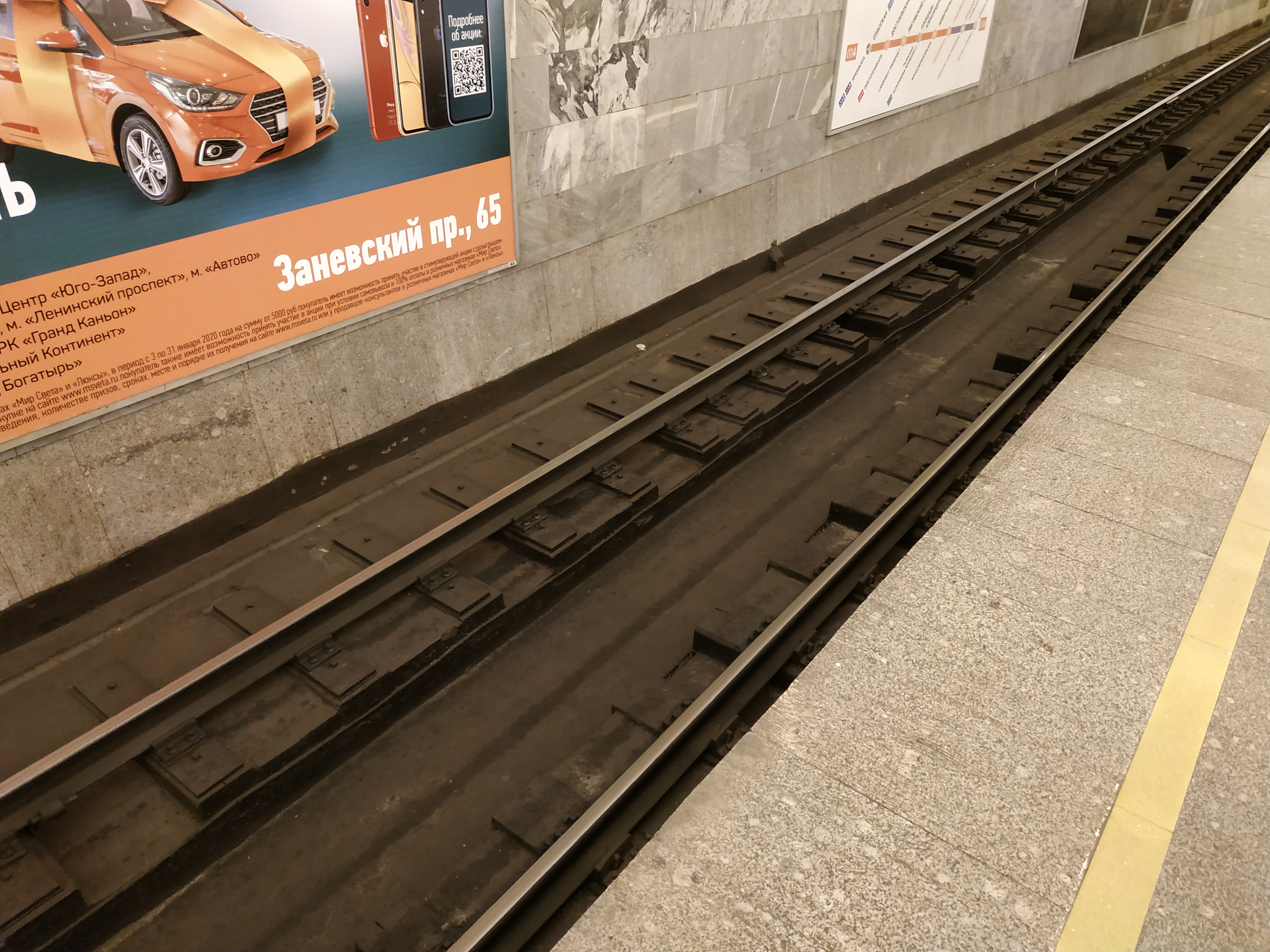

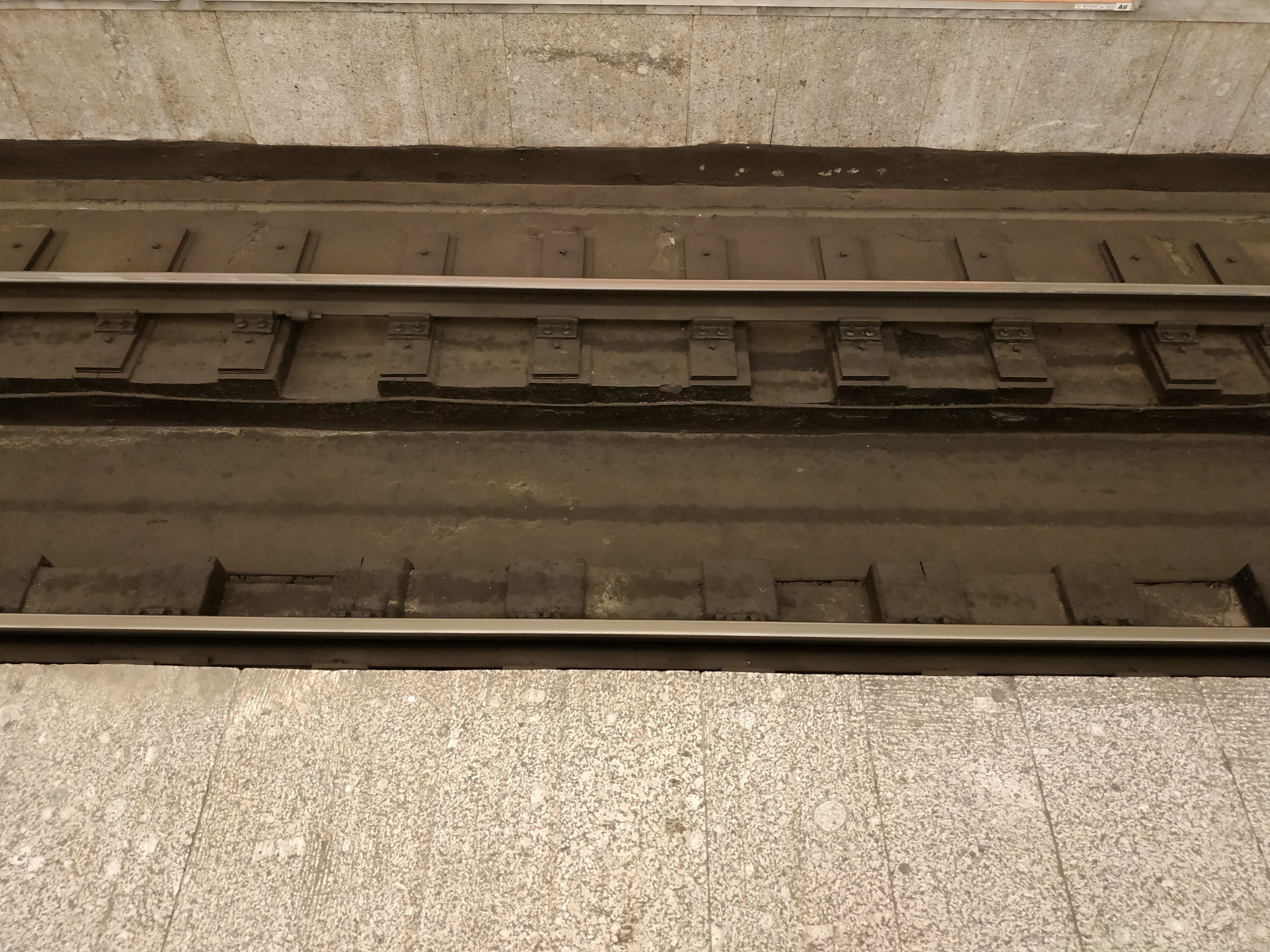

Есть вопрос, интересующий меня достаточно давно. На односводчатых станциях Правобережной линии, между полушпалками и креплениями рельс имеются проставки, и самое интересное то, что они располагаются только под рельсом, который ближе к путевой стене. Для чего так сделано? На односводах КВЛ такого нет, на других линиях пока не обращал внимание, так как бываю там не так часто. У меня есть пара версий, но хотелось бы сначала услышать мнение того, кто может быть более компетентен в теме. Для наглядности прикрепляю фотографии пути с Ладожской.
Re: Шпалы
Под воздействием давления на верхний свод произошло кручение опор, что вызвало перекос между рельсовыми нитями: нить у путевой стены просела, а у платформы - приподнялась. За счет установки фанерных прокладок разница между головками рельсов была скомпенсирована.
На односводах КВЛ ширина платформ и, соответственно, величина пролёта свода - меньше. Тем более, что это были самые первые односводчатые станции в нашем городе и технология их строительства несколько отличалась от односводчатых станций, сооружавшихся позднее: опорные тоннели сооружались вручную из тюбингов и имели лучшее сцепление с породным массивом. Видимо, поэтому на станциях КВЛ не было такого кручения опор.

Спасибо за развёрнутый ответ. Это было одним из моих предположений. Наверное это стало одной из причин отказа от строительства станций такого типа.
