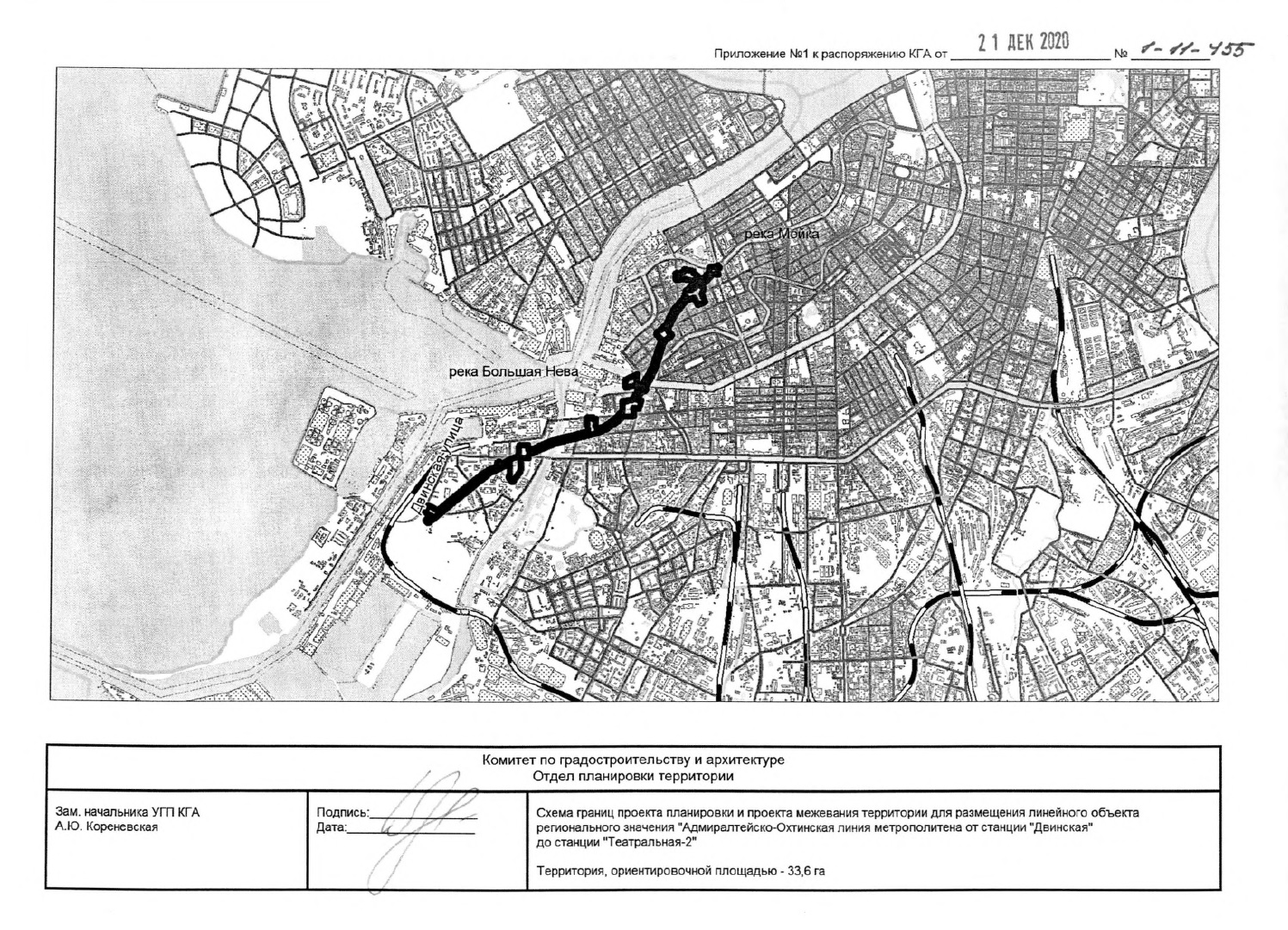

В раздел "Строительство и проектирование" еще рано. Пока очень далекая перспектива.
21 декабря 2020 г. подписано Распоряжение КГА № 1-11-455 "О подготовке документации по планировке территории для размещения линейного объекта регионального значения "Адмиралтейско-Охтинская линия метрополитена от станции "Двинская" до станции "Театральная-2".
Срок подготовки - до 20.06.2022 г.
Схема из распоряжения:
Более подробная совмещенная схема с карты градостроительного портала:
С учетом ранее зарезервированных участков в 2013 году, получается такое расположение шахт и вестибюлей:

С Театральной, конечно, что-то не то - ни пересадка, ни вестибюль не вызывают доверия.
- Сообщения: 4550
Re: Резервирование земель на далёкие перспективы
Как можно было подписать этот ППТ при том, что на месте вестибюля Театральной-2 на Мойке уже стоит жилой дом?

Ну я в какой-то теме предлагал вариант вестибюля там, даже при жилом доме - убрать трансформаторную подстанцию, еще у школы оттяпать спортплощадку, и вполне втиснутся.

А к чему этот кусок АОЛ цеплять будут? В смысле, куда ССВ-то вести? На Театральной путевого развития нет, на Спасскую что ли? Или планируется, что к тому моменту все остальные части АОЛ будут введены в эксплуатацию? Так а под них землю резервировали?

Mill писал(а):А к чему этот кусок АОЛ цеплять будут? В смысле, куда ССВ-то вести? На Театральной путевого развития нет, на Спасскую что ли? Или планируется, что к тому моменту все остальные части АОЛ будут введены в эксплуатацию? Так а под них землю резервировали?
Нет, это первое резервирование под 8 линию.
Исходя из длины потенциальной ССВ до Спасской (меньше, конечно, чем Путиловская-Нарвская1, но всё же) и учитывая что для участка кольцевой ГИ2 - Нарвская2 нет ещё вообще ничего, даже этого самого резервирования, я бы рассмотрел возможность сделать на Двинской - кольцевой трёхстрелочник и недлинную ССВ между соседними линиями как на Восстания или ПлАНе.
