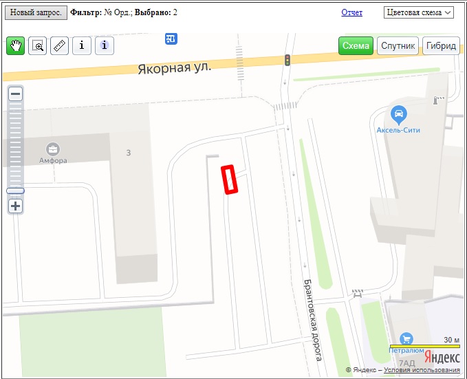

АО "Метрогипротранс" в соответствии с гос. контрактом от 22.07.2019 г. №ПМ-13/2019 выполняет предпроектные работы по участку Кольцевой линии от ст. "Лесная-2" до ст. "Ладожская-2" с электродепо "Арсенальное".
В целях проведения инженерно-геологических изысканий ранее были выданы ордера ГАТИ для выполнения бурения скважин № 2, 3, 5 и 6, а также скважины № 1.
16 апреля 2020 г. выдан ордер ГАТИ на выполнение бурения скважины № 4 по адресу: Якорная ул., участок 1 (юго-восточнее д. 3, литера А по Якорной улице):

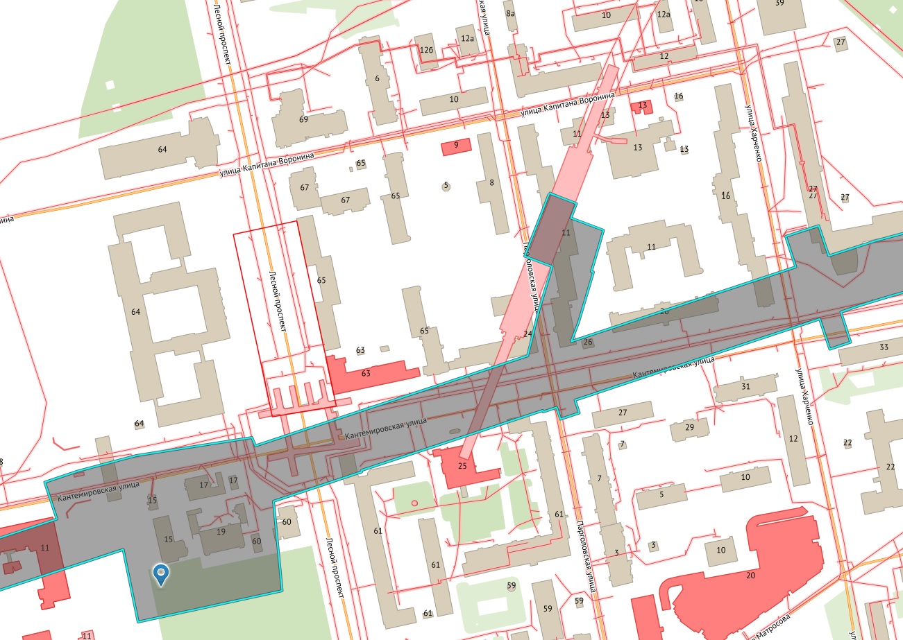

Кстати, с появлением на карте РГИС точного расположения действующих станций, и в уточнение предыдущей схемы и одного из вариантов, стало видно, что пересадочный узел "Лесная-1" (КВЛ) - "Лесная-2" (КЛ) будет осуществляться через центр зала действующей станции. Напомню, в соответствии с предпроектом станция "Лесная-2" (КЛ) будет глубже станции КВЛ.
